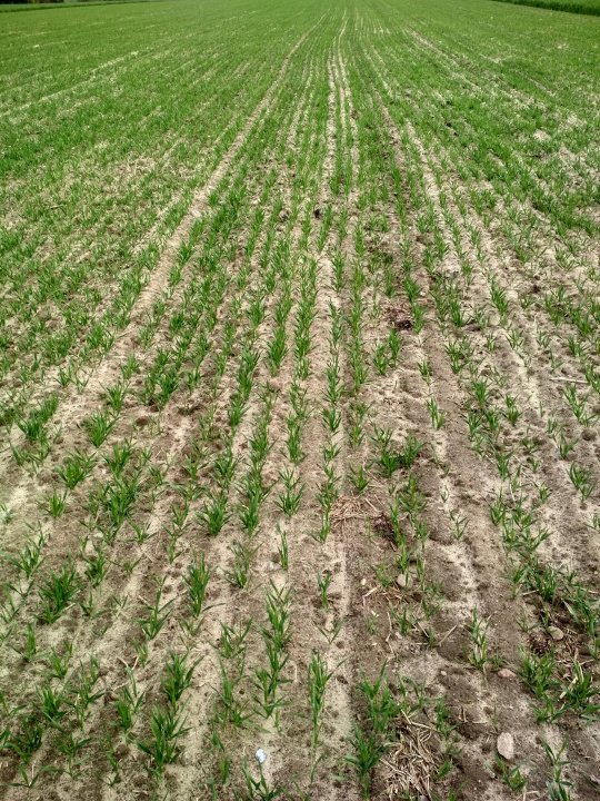

VI kl. kwas. Co będzie jak potraktuję taki pożółkły owies Mustangiem Forte? Pole niby po ugorze, ale na tym fragmencie taki kwas, że i chwasty nie bardzo rosną, to może lepiej nie pryskać?
Jakie masz tam pH moze brak magmezu ? U mnie pH 5.3-5.7 i koncowki pomaranczowe i malo magnezu
Ph 4. Wszelkie makro dostał jak na całym kawałku, ale co z tego jak tu akurat kwas.

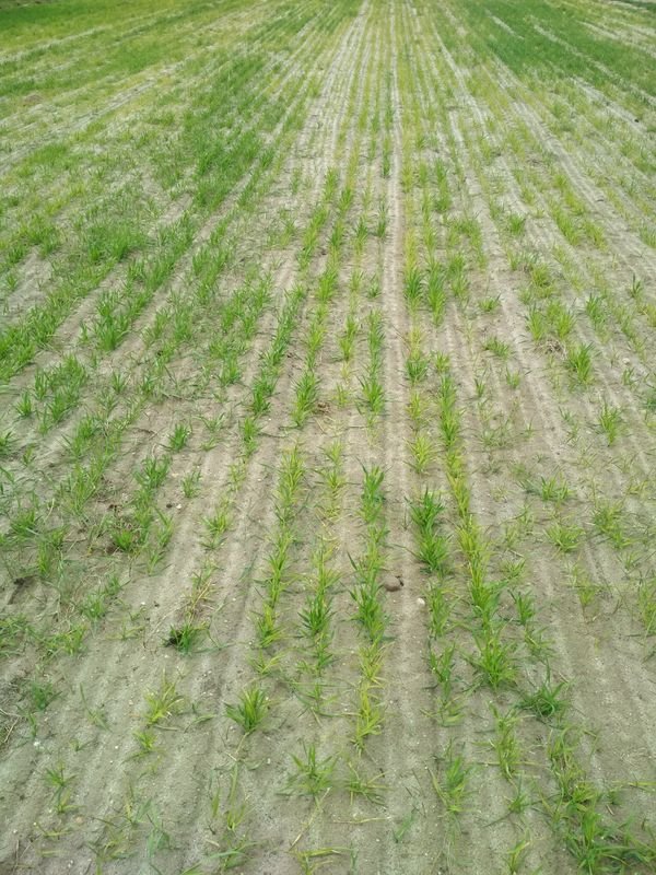

Mam dwie działki obok siebie. Na jednej owies, na drugiej owies. Obie po pszenżycie (ładne było) i obie żółte placami na słabszej ziemi.
Na jednej było wapno magnezowe sypane rok temu. Na tej drugiej było wapno magnezowe sypane teraz na jesieni.
Trzecia działka obok zielona. Jest pszenżyto jare ale po owsie. Też było sypane wapno magnezowe jesienią. Podobna agrotechnika jak dwie poprzednie (żółte) działki.
Jedyne co mi do głowy przychodzi to cięta słoma po kombajnie na tych "żółtych" działkach. Na tej zielonej była słoma zebrana.
No to powiem Ci ze u mnie sypana kreda granulowana w lutym na polu 5ha 1 kawalek w tamtym roku tez poszla kreda przed siewami pole podzielone bylo 2ha pszenzyta i 3 ha owsa z jeczmieniem teraz na calosci owies z jeczmieniem z tym ze po pszenzycie sloma zebrana a ta czesc 3ha sloma cieta i zotle place na calym polu jak sie pogoda poprawi mysle poleciec siarczanem magmezu i mocznikem a ty co bedziesz robil ?
Dodam ze u mnie u wszystkich pola żółte ci co dbaja i ci co tylko orza i sieją
