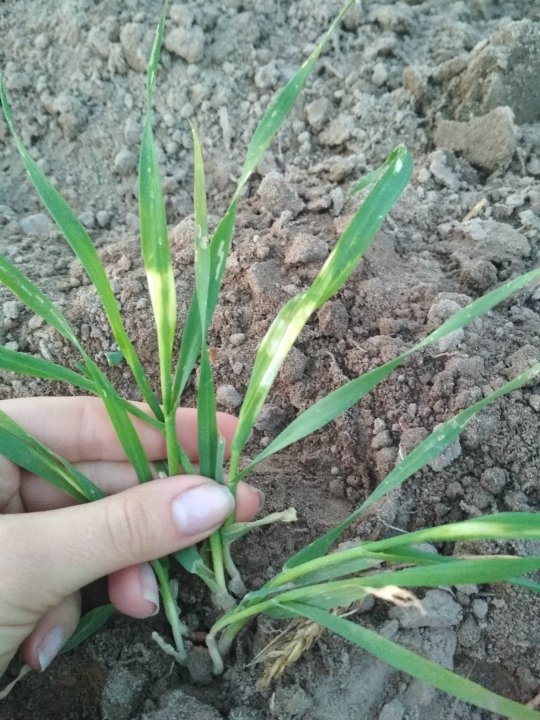

Witam, Mam problem w uprawie owsa. Liście odbarwiaja się od nasady. Na początku był mały plac, a teraz szybko szerzy się dalej. Wie ktoś co to może być? Bardzo proszę o pomoc
U mnie w zeszłym roku wystąpiły takie objawy po przymrozkach opryskałem wtedy alkalinem(potas+krzem) i nie wpłynęło to na plon więc nie ma się co zamartwiać na zapas a myślę że i bez tego alkalinu by sobie niewiele gorzej poradził

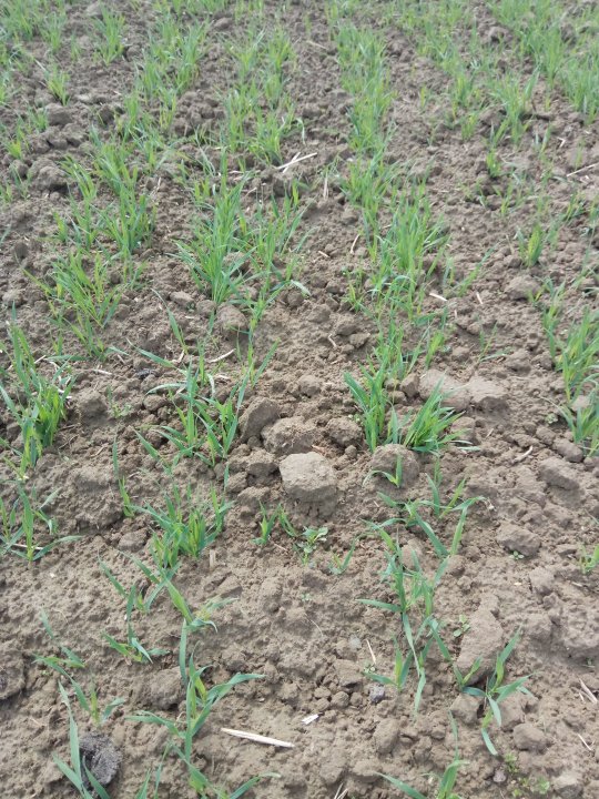

Panowie, proszę o podpowiedź. Mój owies słabo rośnie i żółknie. Siany 18.03 uprawa poprzedzająca to trawa. Przedsiewnie dostał 200 kg/ha Polifoski 6 oraz 200 kg/ha Saletrzaku.
Dziś dostał jeszcze 100 kg/ha Saletry. Jak myślicie, podratuje go to ??
Dla porównania owies z innej działki ostatnie zdjęcie.
PH niskie tym bardziej po lace zawsze staraj sie dawac chociaz te 500kg kredy granulowanej  na hektar tyllo kredy nie wapna teraz tez mozesz posiac krede i za 2 tygodnie oprysk siarczanem magjezu i mocznikiem
pryskaj co 2 tygodnie dolistnie wapniem a najlepiej Saletra wapniowa, rekordu nie będziesz miał ale kiedyś posialem jęczmień jary na kwaśnej glebie to taki zabieg 3 razy pozwolił utrzymać rośliny w wegetacji
Ile tej kredy teraz posiać 500 kg ? Czy mniej ? Mam nadzieję że ta Saletra sprawi, że dokrzewi się jakoś.
Ile gdzieś tego siarczanu dać ? I ile mocznika ?
500kg na hektar bedzie oki mozesz nawet 1000kg sypnac
Bez dobrego pH nic nie zwojujesz tym bardziej ze kazdy azot zakwasza dodatkowo glebe
Ja pryskam 300l na hektar daj 10kg siarczanu i 10-12 kg mocznika

PH po łące nie powinno być niskie  bo trawa wymaga uregulowanego PH a po drugie ziemia jest  wypoczęta więc zboża powinne być naprawdę niezłe.  Ja mam kilka pól po łąkach i mam PH 5,84 jedynie czego bardzo mało to magnezu jest, ale przedsiewnie dałem kizeryt i wschody są niezłe.

Odmiana ma duże znaczenie,miałem bingo i one bardzo wrażliwe,żółknie jak czegoś brakuje a nawigator mniej żółknie bardziej intensywniej się krzewi i mocno zielony na tym samym stanowisku.
