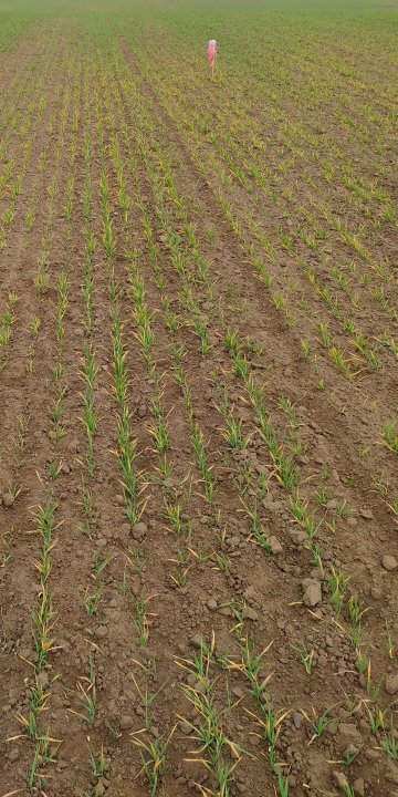

Jak wygladaja wasze owsy które nie mogły przebić skorupy , przesiewaliscie czy zostawiliscie, moze jakieś zdjęcia i kiedy były siane? Mój siany 4 marca dopiero po deszczu zaczyna sie zbierać , poczekam jeszcze tydzień i zobaczę jak to bedzie wyglądać jak dalej licho to jakaś wczesna kukurydza.
mój siany 15 marca miał problem ale jak pisałem wcześniej przejechałem walkami z agregatu i rozbilem skorupą dzięki czemu fajnie się odbil polecam patent na przyszlosc
