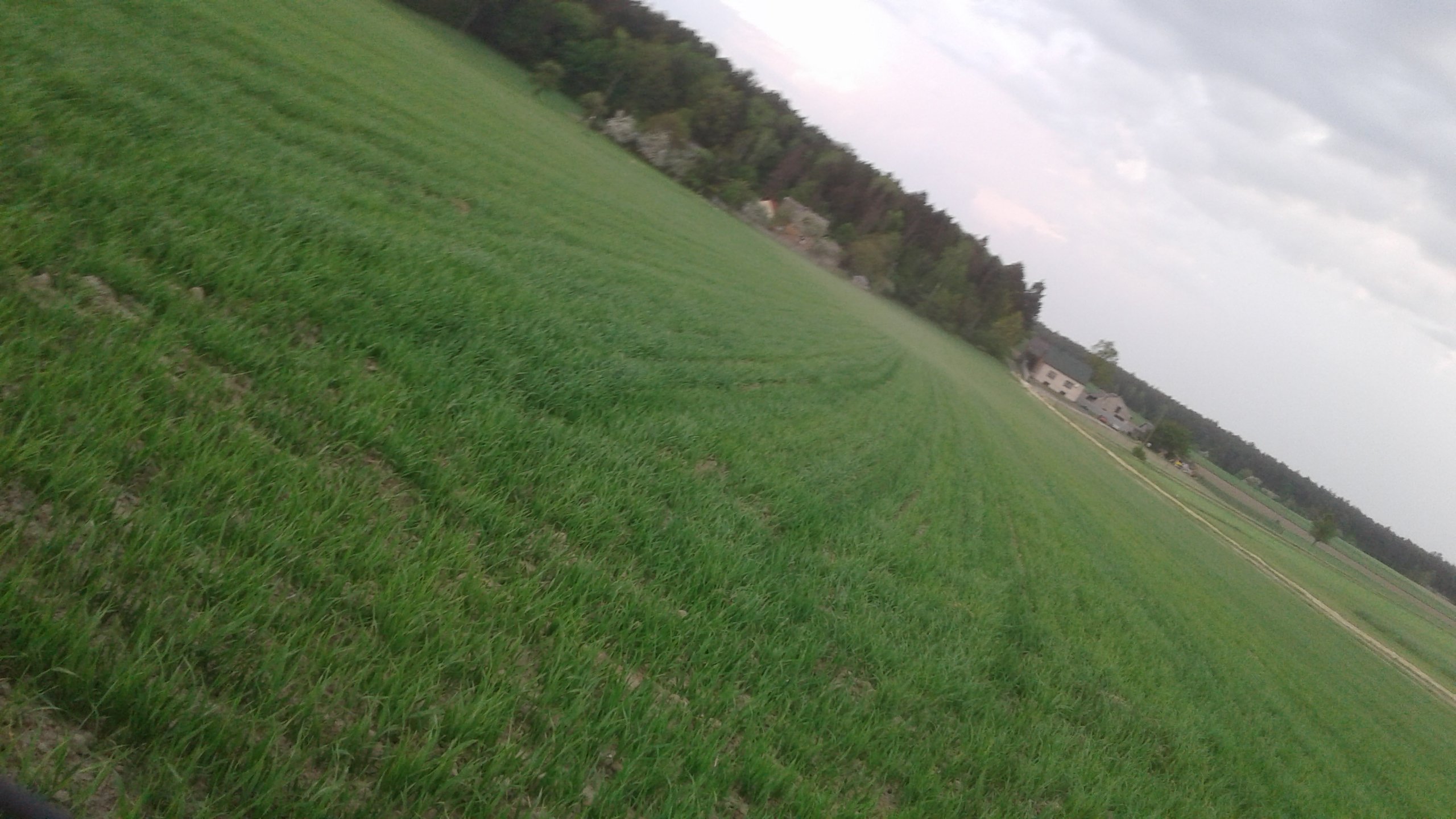

ja bym te 150 zostawil, sam mialem siac 200 ale siewnik mi przyswirowal i czesc pola mam wysiane 240 a czesc 180 i powiem Wam że po trzech tygodniach nie widac zadnej roznicy gdzie siane wiecej a gdzie mniej

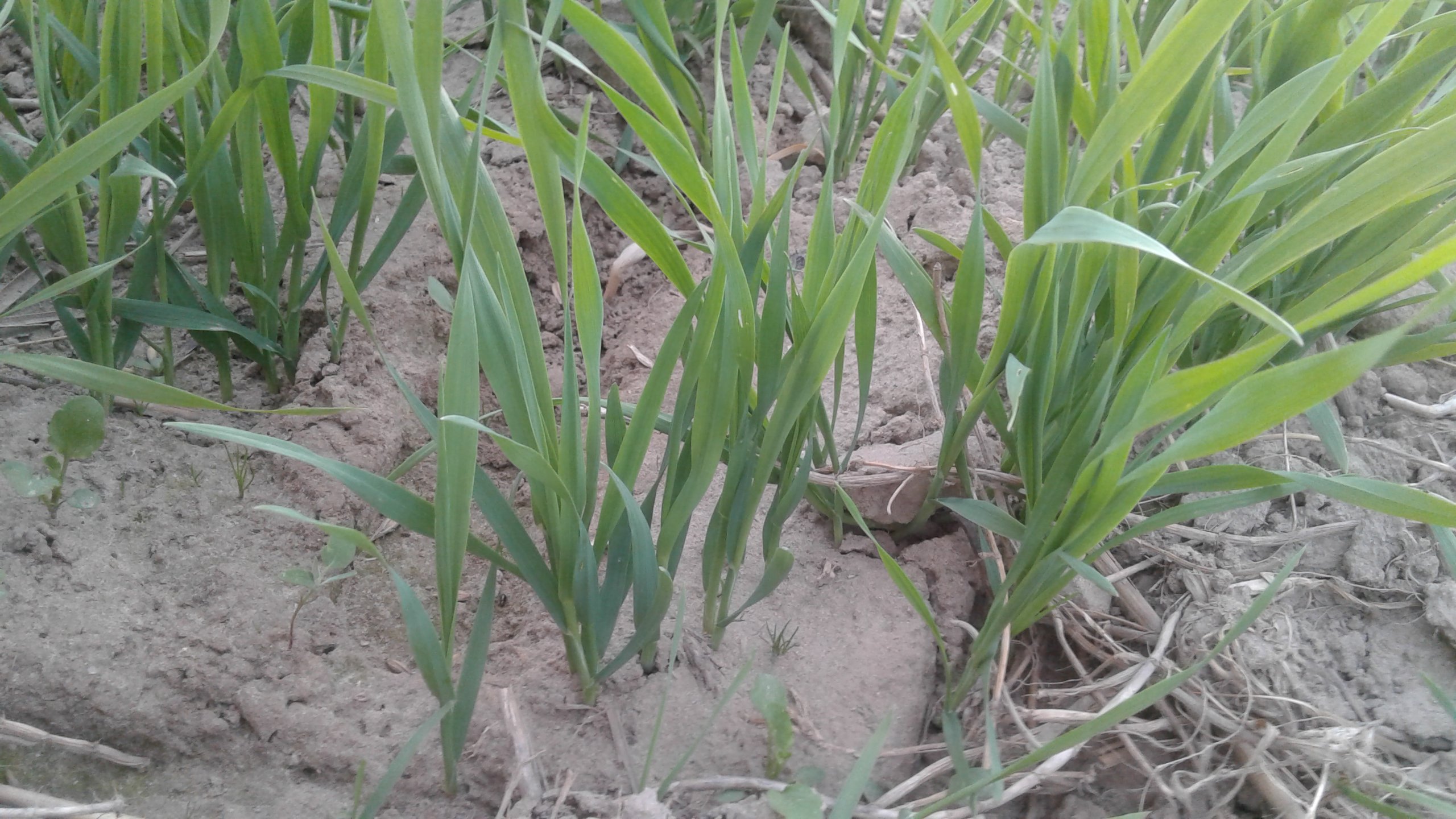

Dziś opryskałem część, kurzy się jak nie wiem. Żeby nie te połączone ziarenka po dw trzy razem to to co wysiałem byłoby w sam raz.
