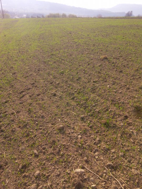

U mnie tak samo z 17 . Za to z 14 marca już rządki pięknie widać, mam na 4 ha podzielone jedna połowa swoim ziarnem druga z centrali i z centrali w późniejszym terminie wyskoczył a siane w ten sam dzień.
Tak wygląda z 14 marca
A jak u was z owsami powschodziły?

nawigator ładniutko,a breton tak jakby wolniej wschodził

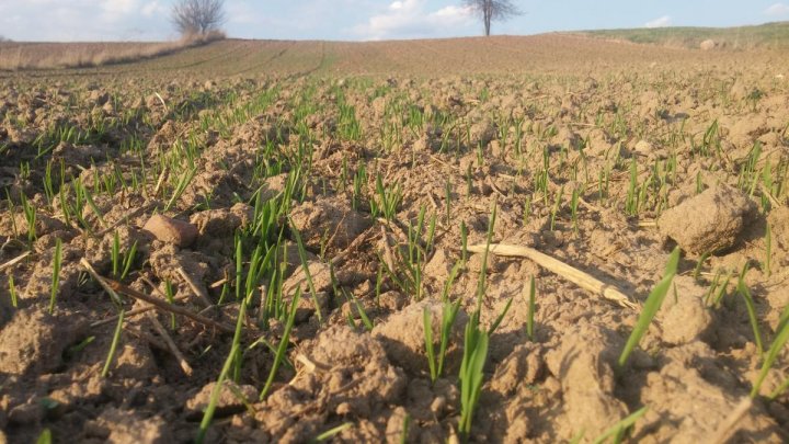

Mnie udało zasiać 23 marca miejscami w błoto ,sąsiad siał wczoraj w kurz praktycznie ,zobaczymy czy był sens mordować się w błocie czyjak sąsiad w kurz  żniwa pokarzą

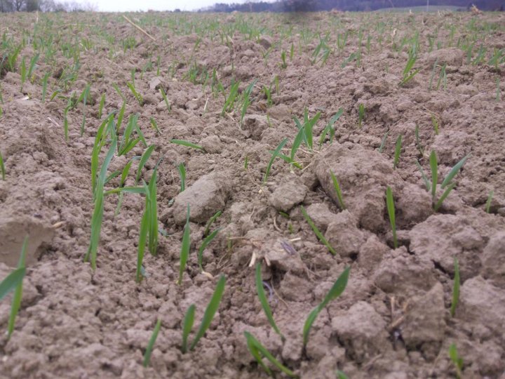

Wschody po rzutowym (siew 14.03), napiszcie czy tak powinno to wyglądać
Wschody jak wschody :) Tyle, że rzędów nie ma a tak to wygląda znośnie. Czym "rzucałeś"? Bo jak znajomy siał pszenżyto ozime lejkiem i bronował to na połowie pola nie ma w ogóle obsady.

KlimekPL ,  na początku planowane było tylko 40 arów więc to pole co na zdjęciach było siane rękoma a jednak zostało posiane jeszcze 70 arów więc poskładałem siewnik żeby zasiać te 70 arów  w końcu jak człowiek,
Co do sąsiada to też koło tego pola na zdjęciu u mne  siał też rzutowo pszenice ozimą ręcznie i powschodziła chyba super aczkolwiek widać mijaki gdzie niedosiał , Twojemu sąsiadowi niepowschodziło może dlatego , że nasiona jakieś kijowe albo nie wiem,nie zaprawił ,  chyba że miał jakieś mieszadło w tym lejku i mu to zmieliło albo po prostu za mało wysiał , przy rzutowym trzeba tak z 5-10kg więcej wysiać niż normalnie siewnikiem bo jednak jakiś tam % zostaje na wierzchu.
