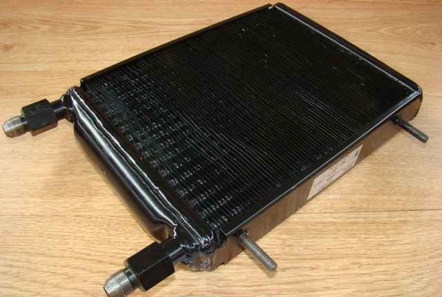

Witam. Jestem w trakcie budowy maszyny z układem hydraulicznym. Chce zastosować chłodnice oleju hydraulicznego lecz ceny oryginalnych chłodnic nie są niskie zastanawiam się z czego można użyć jako zamiennik ? Chłodnica oleju silnikowego a może z klimatyzacji ?
To jaka cena by Cię satysfakcjonowała za chłodnicę?
Jaki przepływ ma mieć ten układ?
W hydraulice chłodnica jest montowana na powrocie oleju z rozdzielacza do zbiornika. Panuje tam nieduże ciśnienie.
buduję maszynę budowlaną na gąsienicach z możliwością przewożenia palet. pompa 50l/min 2x silnik hydrauliczny, i ok 6 siłowników. Wiem że chłodnica jest na powrocie przed zbiornikiem chodzi o to że konkretna chłodnica kosztuje ok 2 tys. a to już poza moim i tak już naciągniętym budżetem i szukam alternatywy. Silniki ani siłowniki nie będą w ciągłej pracy ale wolę zastosować chłodnicę dla pewności na etapie budowy niż mam to robić później gdy wszystko estetycznie zabuduje.
myślałem nad takim czymś :
http://allegro.pl/chlodnica-oleju-385-ursus-zetor-nowa-polska-m18-i4938169759.html
tylko martwię się aby nie dławiła przepływu
Edytowane przez Chuck_M
http://allegro.pl/rura-karbowana-nierdzewna-waz-przewod-25m-dn16-3-4-i4954867751.html a może z takiego czegoś? Dodatkowo trochę większy zbiornik i powinno być ok. Jak skończysz to pochwal się co to za maszynka bo jestem ciekawy :)
Edit: Jak zastosujesz wymiennik jak w twoim linku to nie zapomnij zrobić jakiegoś bajpasa żeby nie rozwaliło tego wymiennika jak olej będzie zimny. Jakiś prosty układzik z zaworem przelewowym ustawionym na max 6 bar (na tyle był testowany ten wymiennik).
W moim linku jest aż 25 metrów rurki karbowanej, to nawet aż za dużo na taką chłodnicę. Może tylko średnica ciut większa by się przydała...
Edytowane przez zbozowy
Można zastosować taką od Ursusa 5314 doatkowo zastosować wentylator przed chłodnicą takie coś mają nowe włoskie maszyny do koszenia rowów dużej wydajności ,
Tę chłodnicę mam do zbycia cena do dogadania
ja bym obstawiał jednak 2-3 chłodnice od MTZta zestawione obok siebie. Ta z Ursusów/Zetorów typu UR2 jest stalowa a nie miedziana (wiem bo taką wymieniałem). Ta z MTZta jest tania, jak jedna padnie z dwóch czy trzech to niski koszt wymiany, jest dostępna. Do tego dobry wentylator + spory zbiornik z olejem.
Dokładnie. Kupić dwie lub trzy możliwie najtańsze, połączyć równolegle jeśli ich przepustowość jest mała i tyle.
Znowu może kupić chłodnicę która me przepustowość do 100 litrów bez kombinowania.
http://allegro.pl/chlodnica-oleju-hydraulicznego-10-100-l-min-i4973324944.html
Ma czujnik temp. a zamontowanie dzisiaj wentylatora to koszt może 20 zł.
Kolego Zbozowy wymiennik był testowany na 60 bar a nie 6. Żadnego zaworu nie potrzeba jeśli będzie miał odpowiednią przepustowość.
Na złomach często stoją stare koparki, z których można to wyjąć dość dużą chłodnicę,ja uderzałbym bardziej w coś takiego na pewno taniej wyjdzie i bedzie wydajniejsze niż wspominane chłodzice z mtz
