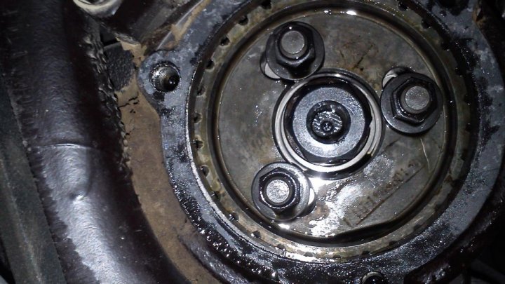

Wszystko fajnie dzisiaj chciałem ustawić kąt wtrysku no i pojawił sie problem bo jest chyba troche inaczej jak w starych mtz .... ja sie za to zabrać ? sa trzy śruby z nakrętkami ...
Dokładnie. Śruby są w fasolkowych otworach. Popuszczasz śruby a kręcąc za nakrętkę osią pompy w lewo przyśpieszasz a w prawo opóźniasz kąt wtrysku paliwa.
Jeśli masz koło zamachowe zablokowane kołkiem możesz te trzy śruby wykręcić całkiem. Kręcisz wtedy za nakrętkę wałkiem pompy w prawo pełny obrót i gdy drgnie paliwo w pierwszym króćcu wkręcasz śrubki, dokręcasz i tyle.
kąt sprawdzony  i odpowiednio ustawiony ... widać silnik składali na oko bo był  opóźniony wtrysk ... po krótkiej jeździe silnik jest bardziej elastyczny i lepiej sie wkręca zobaczymy jak z zapalaniem w mroźne dni   ... mam nadzieje ze bedzie lepiej
Panowie dałem niedawno wtryskiwacze do ustawienia i są teraz jak nowe jednak nie dało to znaczącej poprawy w mocy wiec zdecydowałem sie na regulacje pompy ...  i męczę się juz od kilku godzin jak ją wymontować odkręciłem tą środkową śrubę ale nie posiadam takiego ściągacza żeby wypchnąć oś pompy wtryskowej ( jest na klinie ) a może wykręcić cały ten kołnierz z trybem ??
