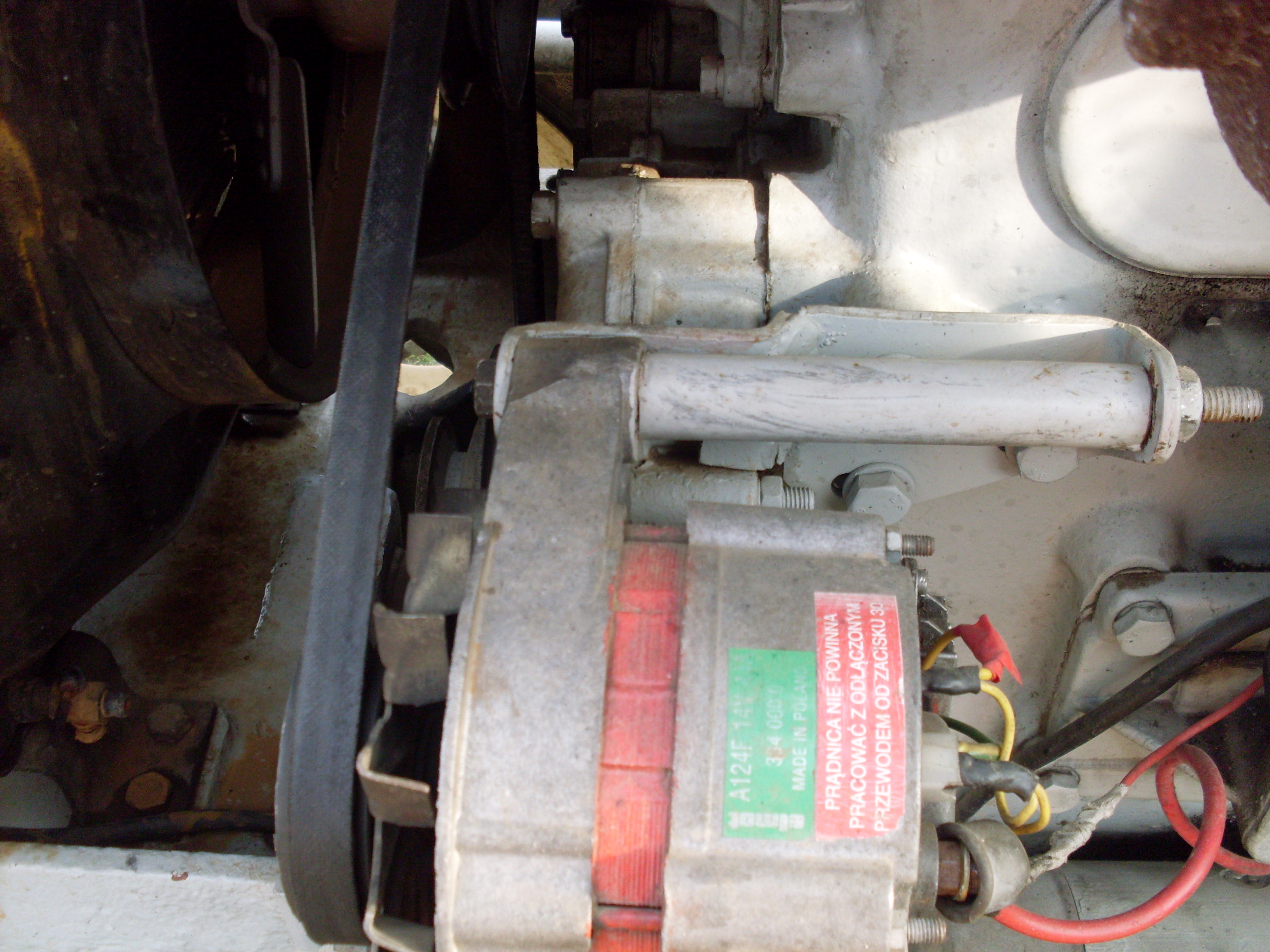

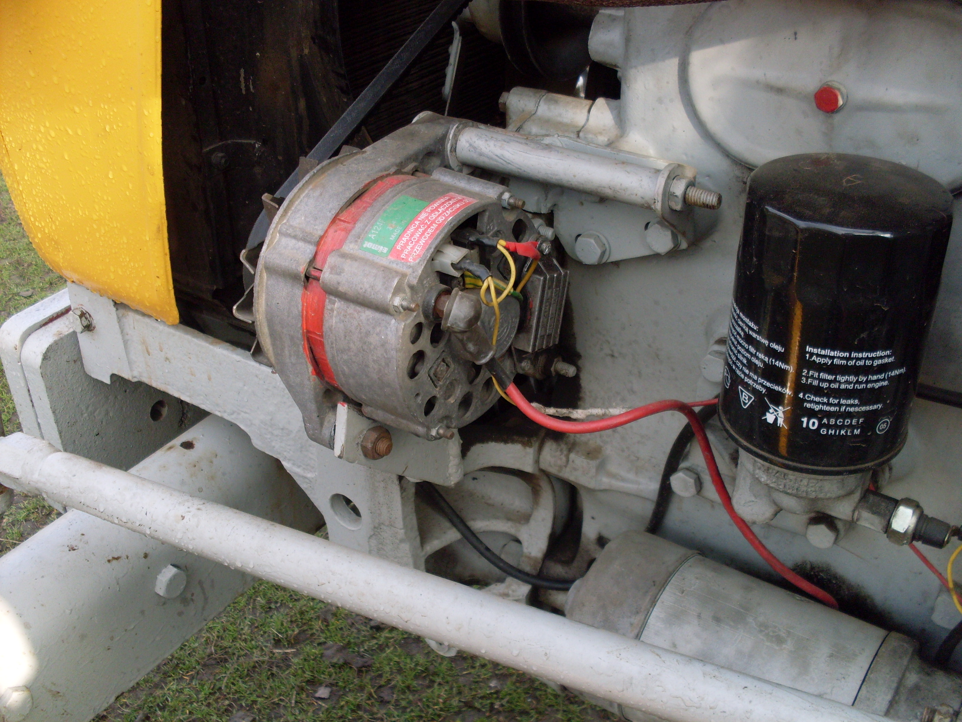

Mam mały problem... miałem polską prądnice(chyba elmot) w moim ciapku, ale w końcu przyszedł czas na zmiany. Zdjąłem prądnice i pojawił się mały problem :unsure: , otóż nie mam pojęcia jak zamocować alternator-polski elmocik po regeneracji. Wiem, że trzeba dospawać uchwyt do regulacji napięcia paska, ale doradźcie jak zamocować alternator w miejsce starej prądnicy. Głowię się i nie wiem co by tu wykombinować, jakieś tulejki.. etc ?

Głównie mam problem z zamocowaniem alternatora do bloku silnika.. nie mam bladego pojęcia jak go tam umiejscowić. Trzeba jakieś tulejki czy jak ? Bo w miejsce prądnicy wcale nie pasuje.
Pasek klinowy także trzeba kupić nieco dłuższy ?
Ma ktoś jakiś sensowny pomysł, jak można by go zamocować w miejsce oryginalnej prądnicy ?
Z dołu wiem, muszę dospawać trzpień do regulacji napięcia paska. Nie mam tylko pomysłu jak rozwiązać sprawę górnego mocowania... :/
Analogicznie jak ten z 2 mocowaniami, jak na górze masz 2 to musisz tak dopasować rurkę pomiędzy te mocowania, wtedy rurka będzie się składać z 2 kawałków, aby lepiej sobie dopasować można posiłkować się podkładkami płaskimi.
Lub szpilka i ustawić wszystko nakrętkami : http://imageshack.us/photo/my-images/242/altekqy3.jpg/
