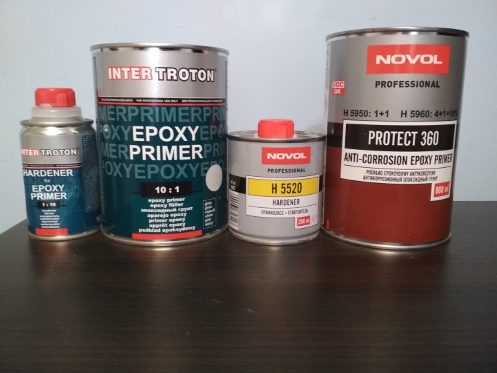

To są farby na powierzchnie zgrubnie oczyszczone z rdzy - skorodowane. Powierzchnie piaskowane najlepiej zabezpieczyć czymś lepszym : poliuretan , epoxyd .
Na razie zakupiłem same podkłady. Z malowaniem czekam na ocieplenie. Mowa o dolnej ramię która właśnie wróciła z piaskowania.  Za całą w raz z felgami zapłaciłem 350 zł. A przy okazji odnowy odnalazł się numer ramy, którego wcześniej nie było szans znaleźć, że względu na dużą ilość powłok malarskich.
