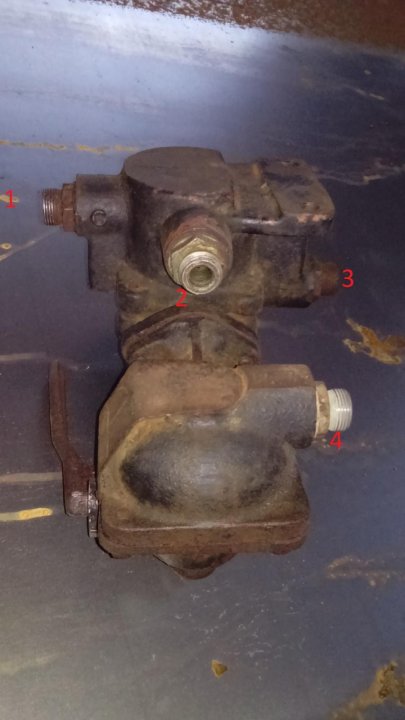

Witam mogłby mi ktos powiedziec jak podłaczyc ten zawór sterujacy?? Bo do remontu ojciec go rozkrecał a ja teraz ni w zab nie wiem gdzie co szło... Wiem tylko ze tu naprzeciwko dzwigni siły hamowania idzie przewód do siłownika, tak?

od czego zawór, jeden czy dwa obwody ?
prawdopodobnie 1 zasilanie a 3 na butlę
1. Zasilanie ciagnika.  jedno obwodowe
2. Nie podłączasz.
3. Zbiornik powietrza
4. Wyjscie na siłowniki hamulcowe .
Jeśli chcesz na drugą przyczepe to sie bierze trójnik wkręca na złącze nr 1.
