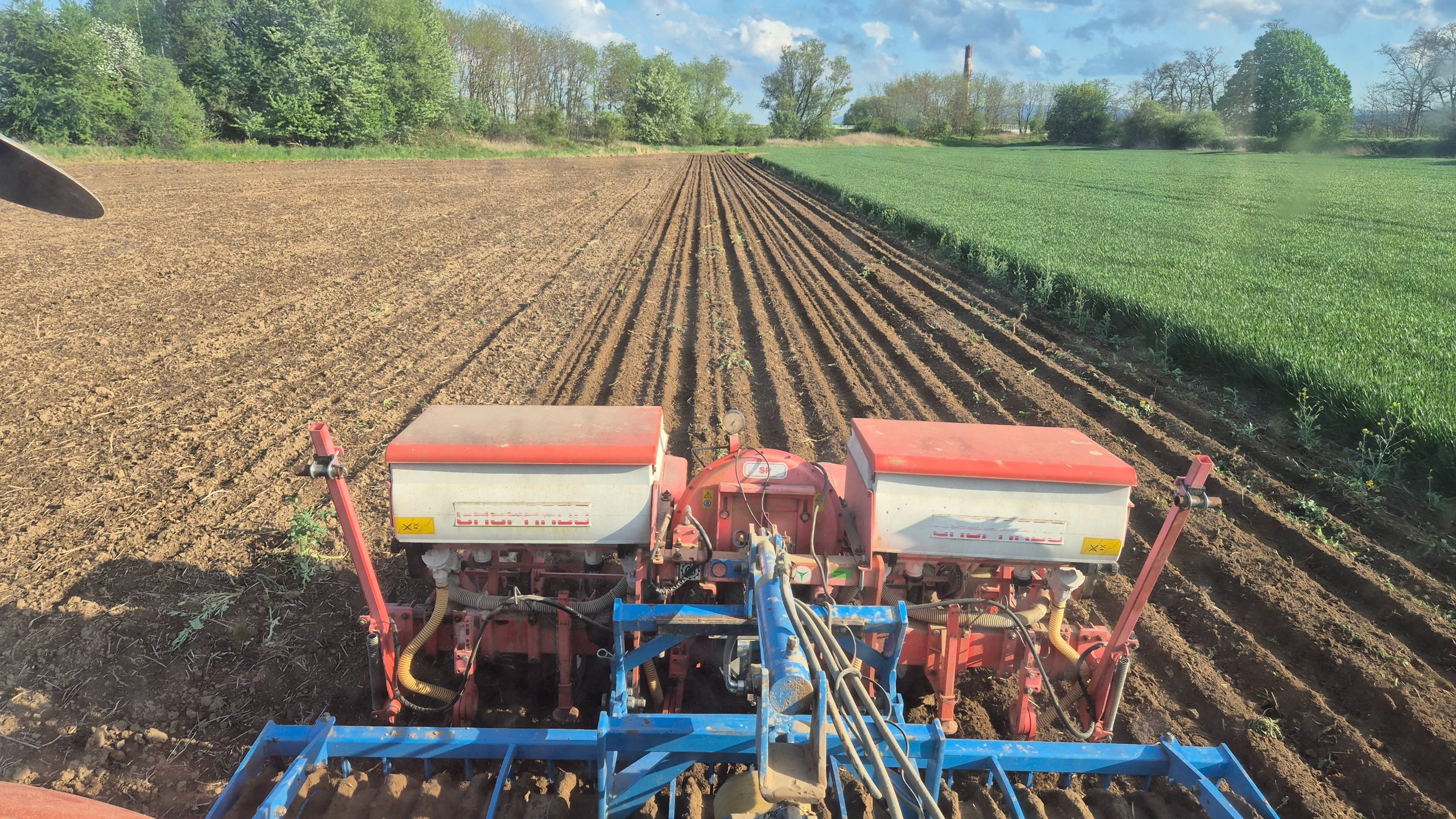

      Jaka będzie optymalna  prędkość siewu kukurydzy siewnikiem Gaspardo sp4.
      Jest to siewnik punktowy.
