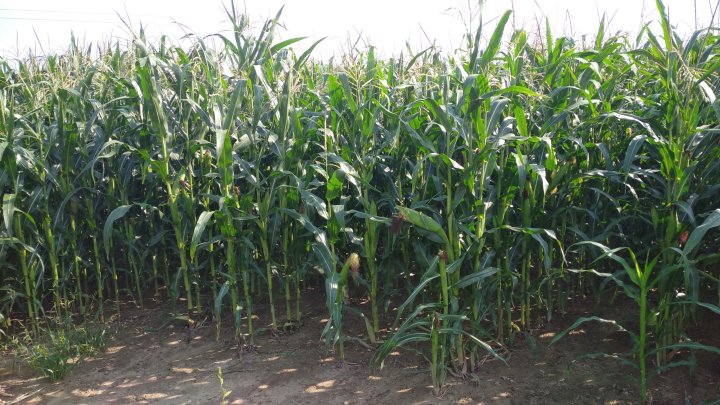

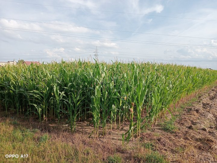

U siebie pierwszym rokiem dałem tylko ok. 50-60 t obornika bydlęcego, wiosną 600kgnwaona magnezowego i 500kg kredy. Odmiana opoka. Azot na 6 liść (za późno) saletrzak w ilości ok 200kg/ha i jak dobrze pamiętam 2 razy odżywka krystalon + mocznik + siarczan magnezu. Plon zielonki teoretyczny ponad 50t ale rok był dobry na kukurydzę. W tym roku obornika było 50t, wapno tak jak rok wcześniej z tym że kreda poszła po żniwach, odmiana danubio, azot na 4 liść saletra w ilości 200kg na ha, żadnych odżywek. Plon trochę poniżej 50t ale było bardzo mało opadów i pole mozajka. Ziemia 4-5 klasa, obornik co roku. 1 zdjęcie z pierwszego roku drugie z tego
