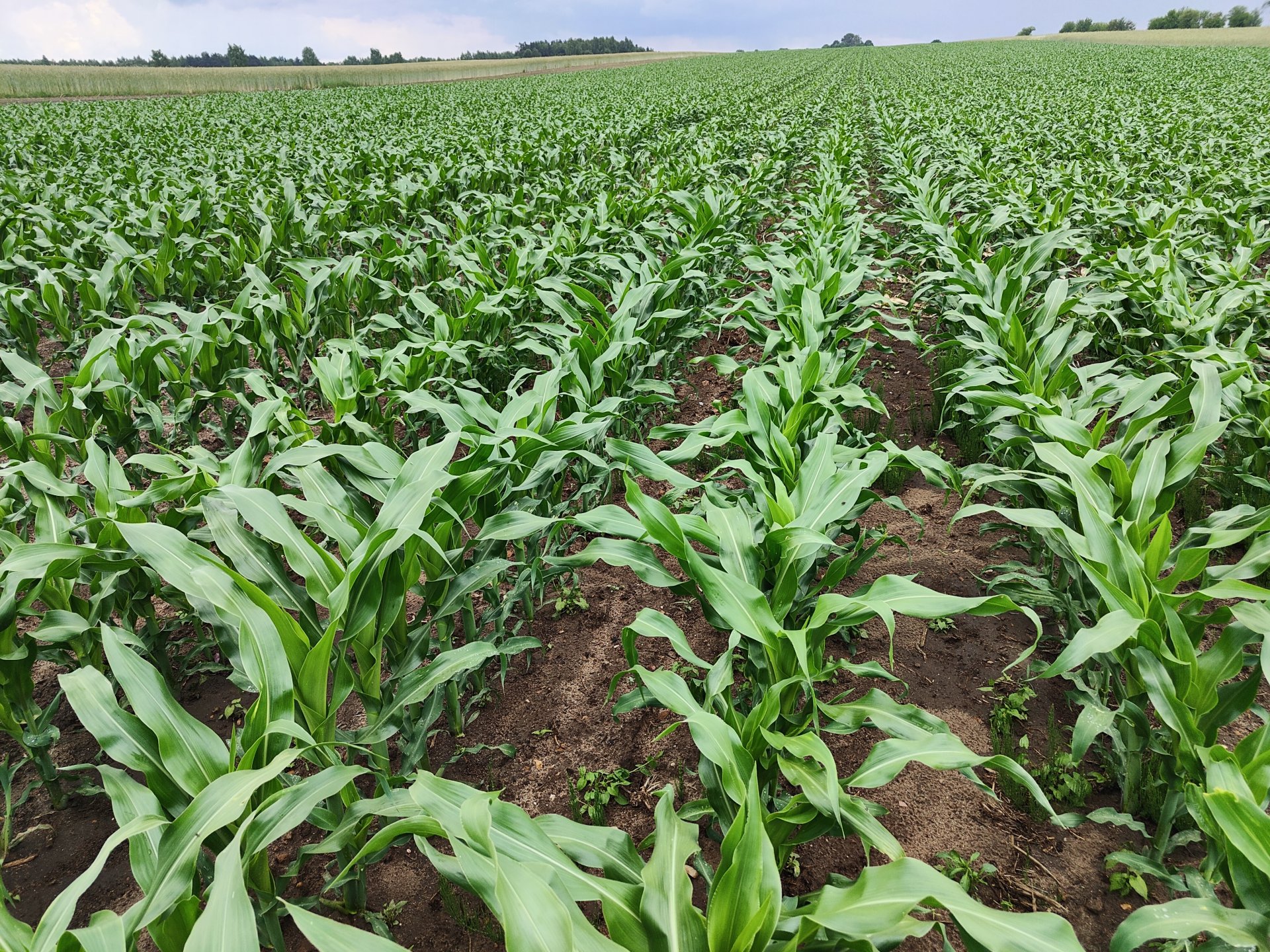

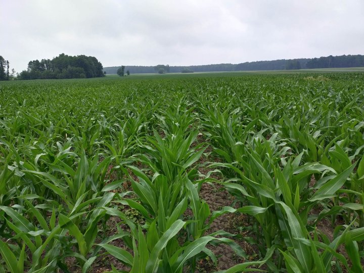

Jedna działka, ten sam przedplon, nawożenie i odmiana. Po lewej obornik poszedł jesienią i był wymieszany trzybelkowym agregatem, a po prawej tam gdzie zabrakło poszedł wiosną. Przed siewem nawozy były jeszcze raz wymieszane agregatem uprawowym. Różnicę jakąś widać
Ile sypałeś pod korzeń ?. Ja dawałem obornik pod talerzówkę wiosną i sytuacja odwrotna ... Dziwny rok
Według mnie różnica wynika z tego że w oborniku danym wiosna było dostępne więcej azotu. W tym danym na jesieni część azotu pewnie sie ,, ulotniła''.
250 kg. mocznika, 200 kg MacroSpeed Optima Plus, 100 kg korn kali Obornika tylko napisze, że dużo.
Możliwe. Ten azot z obornika to nieobliczalny zasób.

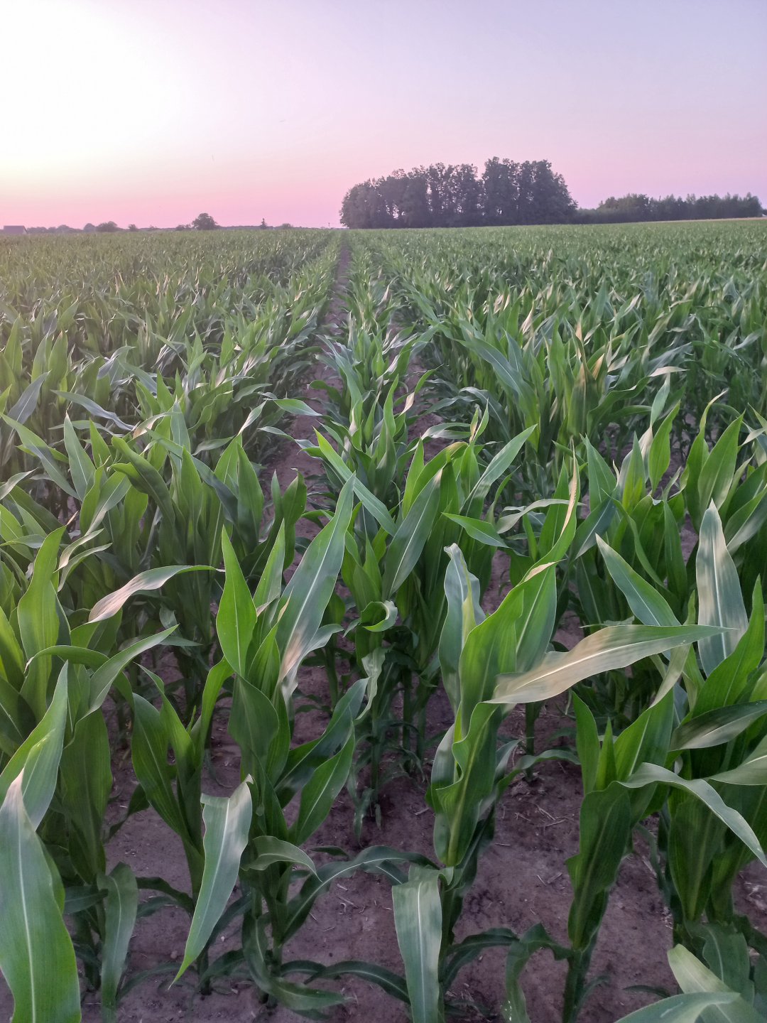

Zgadza się. I pogoda podczas aplikacji nawozu też ma ogromny wpływ. Sam widzę że jak uda się wstrzelić z nawożeniem gnojowicą w pochmurny dzień lub gdy jest mżawka to trawa momentalnie robi się czarna i idzie w górę a jak się wozi w słońce bo nadają tylko przelotne burzę i ta gnojowicą leży pół dnia na słońcu albo i cały dzień to już takiego efektu nie ma
Dość średnio wygląda, tak samo jak mówisz dużo obornika, 200kg mocznika, 200 kg kornkali i 120kg polidapu w podsiewacz

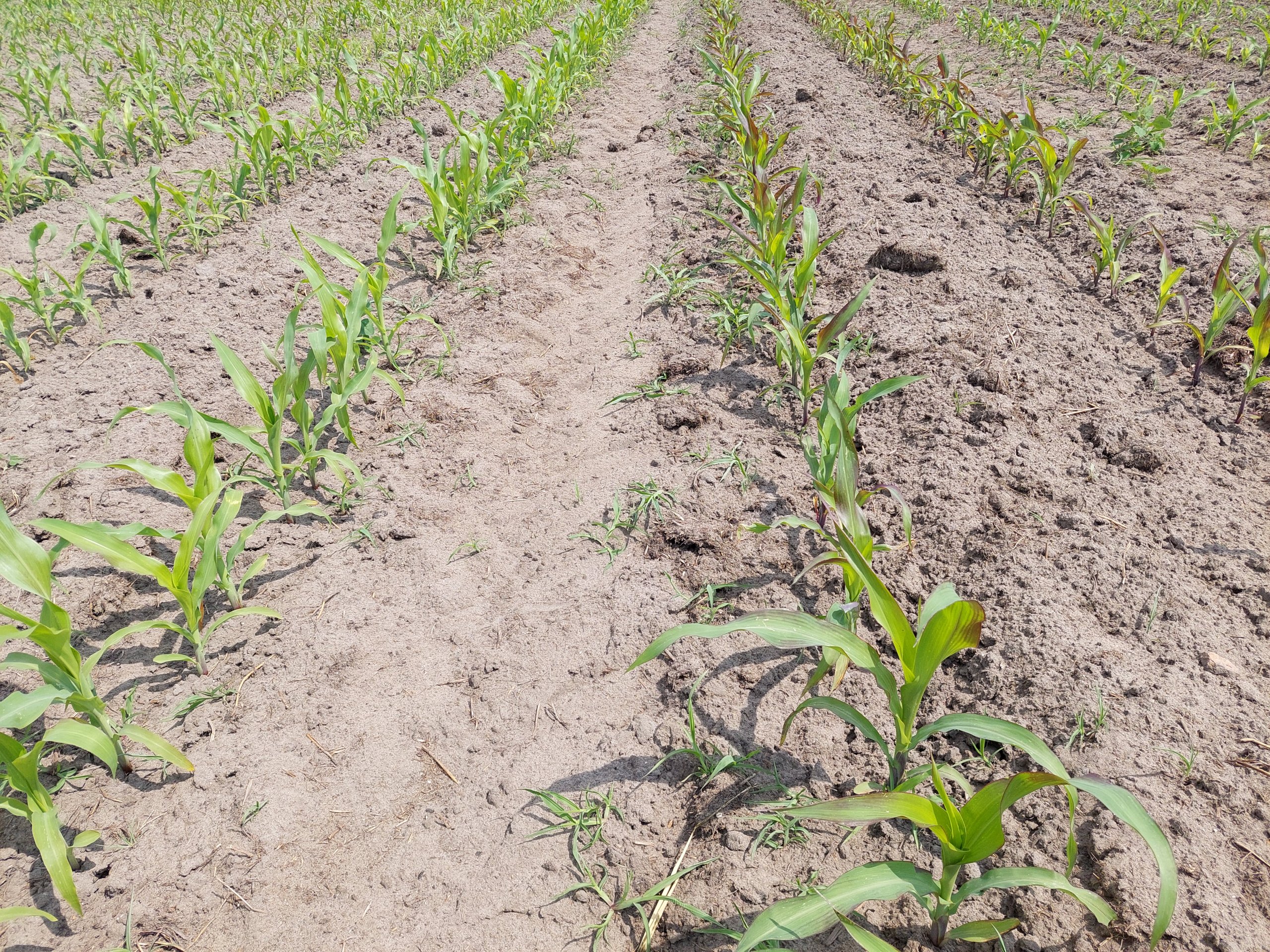

Mieliście taką sytuację żeby jedna odmiana była wrażliwsza na problemy z fosforem od innych? Wsypałem 3 odmiany do siewnika. Ze Smolic i KWS nie mają objawów a MAS 195.p jak na zdjęciu.

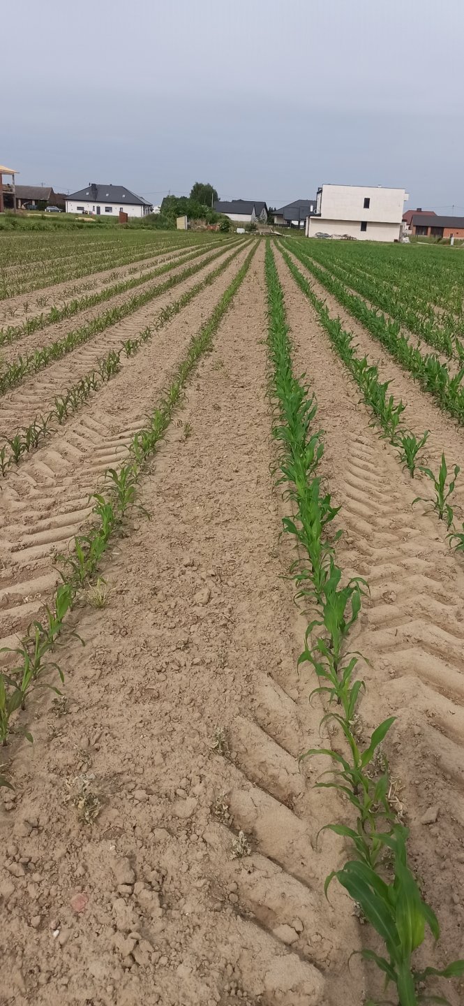

Po jakim czasie od oprysku można wjechać z opryskiem mocznika i siarczanu? Poprawka na chwasty poszła w piątek wieczorem. Widać że chwasty przyvhamowaly a kuku poszła w górę. Dostała przez weekend trochę deszczu i chciałem ją trochę podgonic.

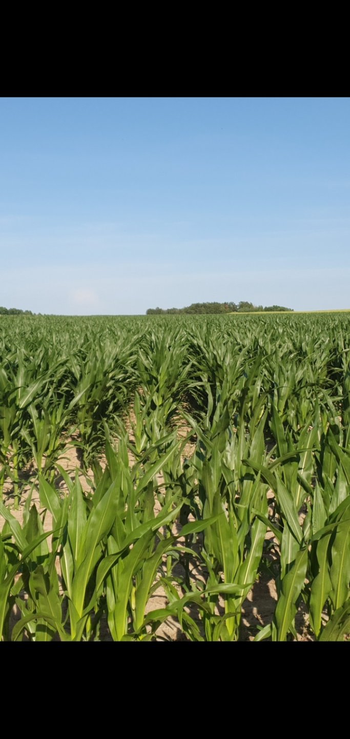

6 minut temu, Norman napisał:
Mazowieckie zachód tak wygląda na niektórych polach - szacowany plon "10 T" przy okazji wrzucę takiej na "15 T"
Z tego 10t? Chyba ubezpieczyciel szacował.

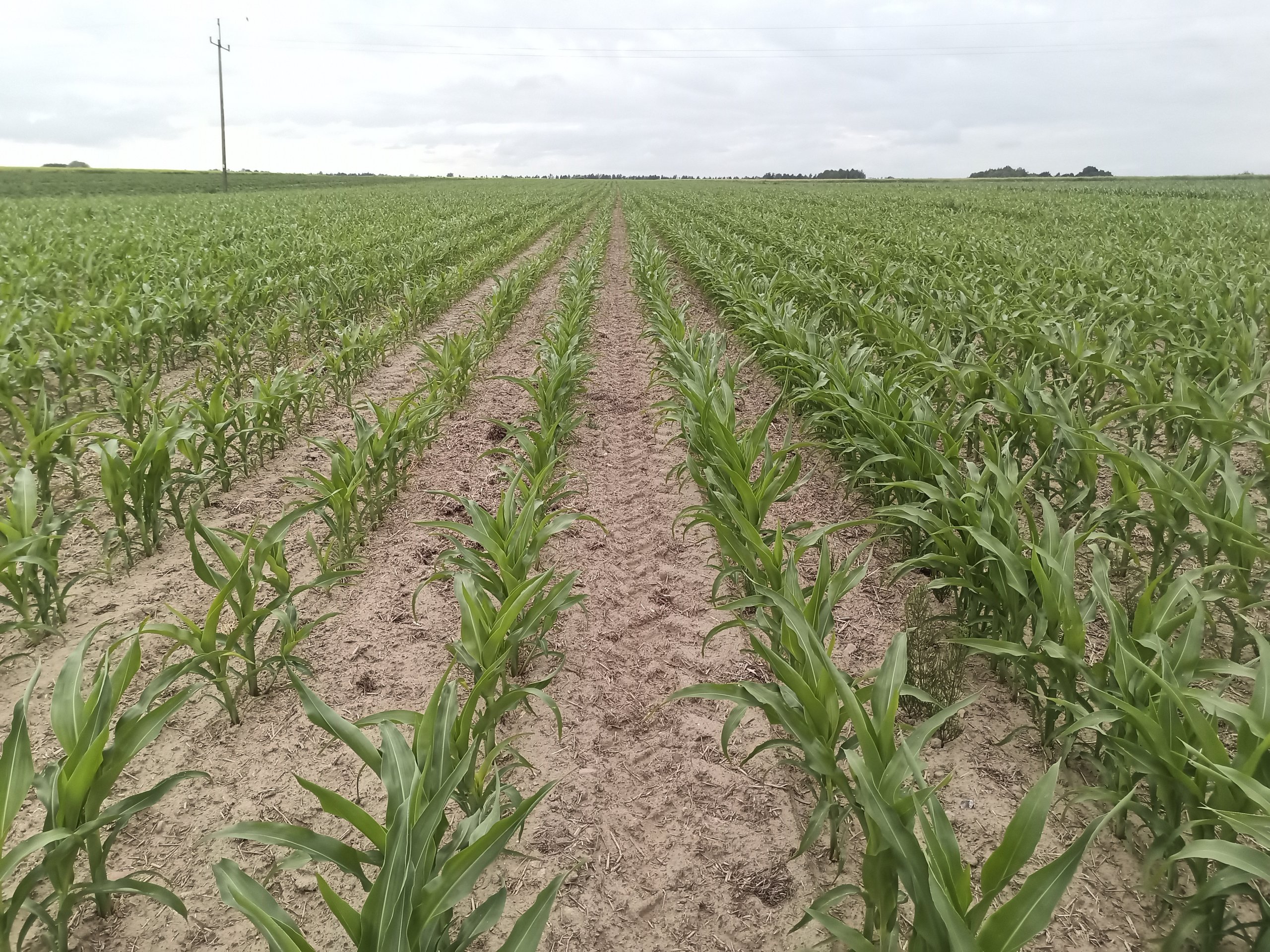

Dnia 11.06.2023 o 14:15, JanKrzysztof napisał:

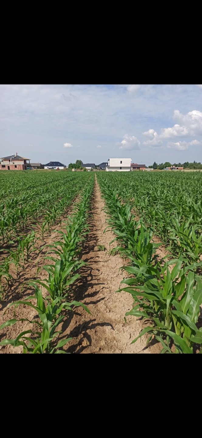

Zostaw, lada moment ruszy z kopyta. Długo było chłodno i tam gdzie słabsza gleba, zawsze wolniej rusza. Jeżeli Cię to denerwuje, to staraj się wybierać odmiany z bardzo dobrym wigorem początkowym.
U mnie teraz ładnie poszła
Trochę deszczu i od razu poprawa
@6465 "" - taka drobną różnica, widać że plonu z tego nie będzie, po prostu na jednych polach ładne kukurydze a na nie których nędza.
