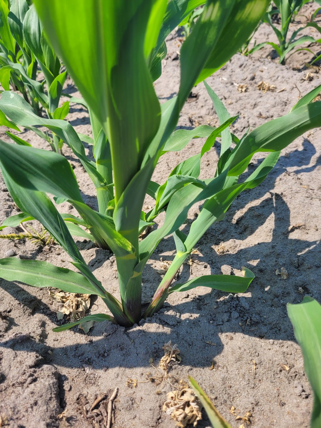

U mnie większość kukurydzy się silnie krzewi, czegoś takiego jeszcze nie widziałem, o co tu chodzi?
stożek wzrostu pogryziony przez ploniarkę plus odmiana -ja zaprawiam i nie ma ani jednej sztuki krzewiacej
Rzeczywiście trochę tego lata jest jakiś insekcytyd który ja zwalcza? Czy teraz już za późno
U mnie podobnie
rozkrzewienia to nic złego, wrecz przeciwnie,,, ktoś wcześniej pytał po jakim czasie widać efekty elumisu- u mnie mieszanka 1,25 +0,1mocarz podawana z samego rana wieczorem już pokręciła komose.
to się zwalcza bardzo wcześnie teraz po ptokach  .rozkrzewienie to ujnia bo na tych kolbach nie ma nawet połowy ziarna jakie jest na jednej średniaj kolbie
jeśli dojdzie do sytuacji że te rozkrzewienia wydadzą kolbe to faktycznie jest to nieporządane. Jednak zazwyczaj po pewnym czasie te boczne pędy zostają odrzucone i wtedy jest to pozytywne.Przez pewien czas gdy pole jest puste w miedzyrzedziach dodatkowo "pracują" dla rośliny a przy redukcji tych pedów wszystko co wytworzyły jest przekazywane do rośliny głównej.
Kazdy ma prawo do swoich przemyśleń -dla mnie roślina niepotrzebnie żywi te badyle a po ewentualnym obumarcie (choć nigdy nie zauważyłem ) nic z tego nie ma no może wolne miejsce dla infekcji .spróbowalem z zaprawianiem i tego będe się trzymał
To nie moje przemyślenia taki twórczy to nie jestem, tylko wnioski firmy nasiennej.  Badali to w jakiś tam sposób i właśnie przy odrzucaniu tych pędów składniki które wyprodukowały są oddawane roślinie głównej dając jej dodakową energie. A w początkowych fazach gdy jest dużo miejsca a rośliny małe to nie są konkurencją która by "objadała" ten pęd główny. U mnie z tym krzewieniem bywa różnie w latach, ale przy normalnym łanie -bez dziur w obsadzie- zawsze te pędy giną. Ciekawe jest to że właściwie żadne farmery czy top agry o tym nie piszą, a jak już to właśnie tak jak dawniej się sądziło że to bezwzględnie zła sytuacja. Co do zaprawiania, masz jakieś pomysły czym dosłodzić ziarno pszenicy przeciw ploniarce? Dawniej u nas nawet nikt o tym nie słyszał a teraz mam już drugi raz że pszenica wcześnie zasiana jest zdziesiątkowana. W tamtym roku opóżniłem siew do pierwszych dni października a i tak jest kiepsko.
Oczywiście że firma nasienna której odmiana jest bardziej podatna na krzewienie będzie wymyślać farmazony o pozytywnym działaniu krzewienia dlatego nikt inny o tym nie pisze ( to moje wytłumaczenie )a co mają powiedzieć że odmiana jest do d*py? A z zaprawianiem trzeba trochę eksperymentować i obserwować -podpowiem że wystarcza dawka na 0,5 ha na jednostkę QQ w zbożu nie wiem a nie będę promować swoich wynalazków (po co mi inspekcja inspekcji )

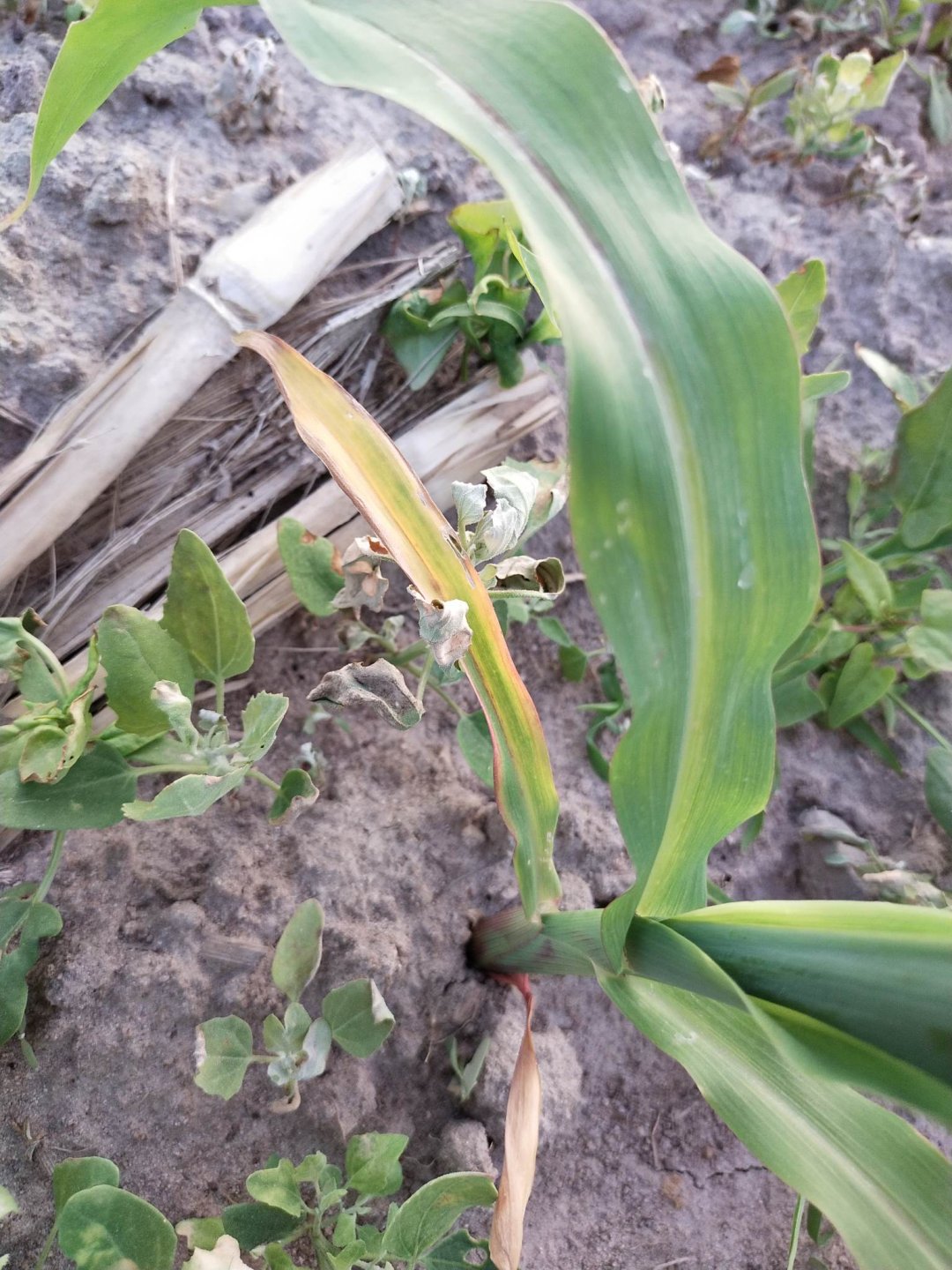

Pany i Panewki, kukurydza w fazie 5 liści duże niedobory potasu wczoraj poszła odżywka ale to rozwiązanie krótkoterminowe. Nie zrobie krzywdy kukurydzy jakbym wjechał w takiej fazie z solą potasową? Chyba że macie jakieś inne pomysły jak ratować sytuacje
