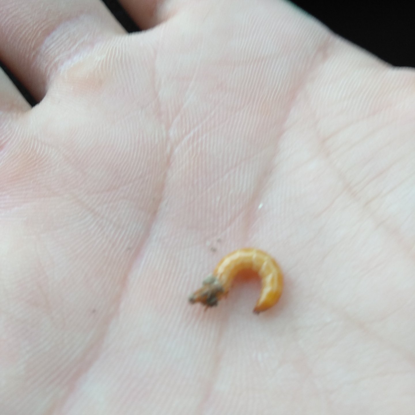

nie chcę żeby ją przyhamowało bo kiedyś słyszałem że herbicydy trochę hamują kukurydzę więc poczekam profilaktycznie. a co do mojej zagadki ze słabszą kukurydzą to już wyjaśnione. drutowce wpieprzają. macie jakieś sposoby oprócz ziemniaków które zakopie ?
