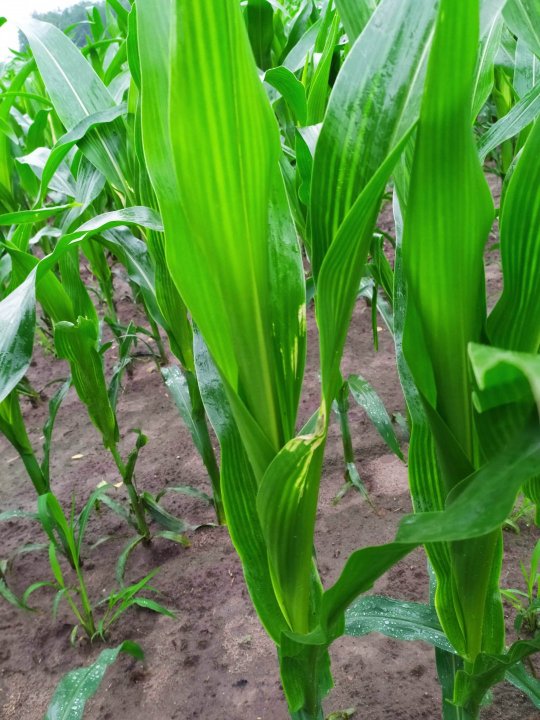

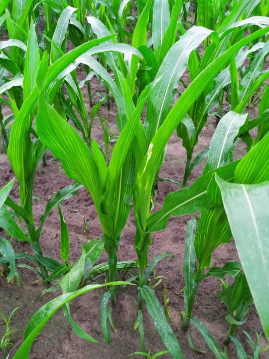

Ma ktoś takie uszkodzenia na kukurydzy? U mnie pojawiły się dopiero teraz, po bardzo intensywnych opadach deszczu. Dodam że na tym polu zastosowałem Saletrzak pogłównie tuż przed deszczem, ale na innym polu też zauważyłem podobne zmiany, a tam poszedł mocznik. Oprysk herbicydowy robiony z miesiąc temu zeagran + pampa (nikosulfuron)
Edit:  te jasne paski po których wnioskujecie niedobór magnezu nie są do końca widoczne na polu, rozjaśniając zdjęcie one się pokazały. Pod korzeń szło wapno z magnezem Dolokorn. Chyba jednak będę obstawiał ten saletrzak, no polu z mocznikiem tego jest o wiele wiele mniej.
Edytowane przez znawcawszystkiego
A poczym ten niedobór magnezu można rozpoznać, bo niedawno ktos podpowiedział, że jasne paski to niedobór cynku, opryskałem ręcznym opryskiwaczem na próbę cynkiem kilka metrów kukurydzy i jak miała paski tak ma, Brak magnezu bym wykluczył bo w moich glebach jest na bardzo wysokim poziomie. Może taki urok tej kukurydzy. A te uszkodzenia nie sia spowodowane przez mszycę, albo jakieś "muszki"?
Edytowane przez sylwek23111
edycja
To że jest w glebie nie znaczy że jest dostępny dla rośliny,bylo zimno wszystko było w formie ograniczonej. Czekać i jeszcze raz czekać
Z tego co widzę na moich polach to kukurydza posiana na lekkich glebach już zakrywa rządy, natomiast na glinie jeśli przed sianiem była dobrze uprawiona gleba to kukurydza nie rośnie, a na tych kawałkach gdzie się zepsuła gleba i były bryły wielkości pięści to kukurydza jest przepiękna( siałem w 17-18 kwietnia dość głęboko). Gdyby nie było deszczu i zimna w maju to było by odwrotnie, na bryłach  kukurydza była by marna, a w dobrze uprawionej  ładna.
Teraz pytanie czym opryskać tą tragiczną kukurydzę, żeby ruszyła(oczywiście jak ziemia trochę podeschnie żeby wjechać)?
