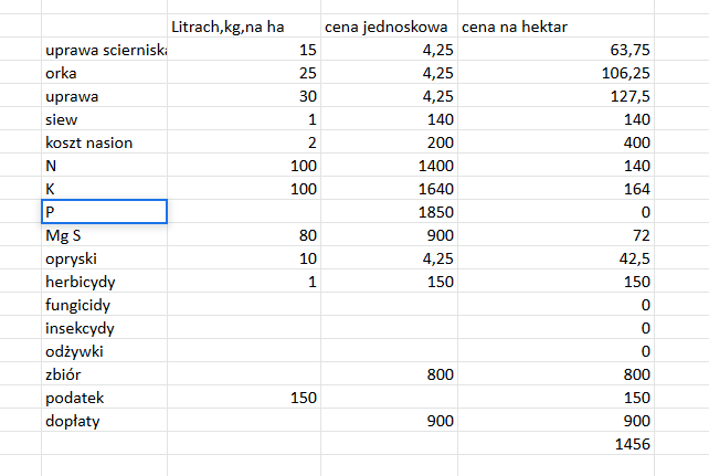

mat22889    48
Z ciekawości sam policzyłem jakie miałem koszty uprawy kukurydzy na kiszonkę w tym roku
dopłaty odejmowałem bo to jako zysk, nie policzyłem amortyzacji sprzętu a w przypadku orki i upraw nowy ciągnik się spłaca ale to musiałbym rozliczyć na wszystkie hekatry ale pewnie ileś można z góry przyjąć na hektar ale myślę że to w przedziale 100-200zł będzie? chyba że się myle. Nowozu dawałem w tym roku 100kg poli6 w podsiewacz i to jest jako K bo pasowało mi cenowo, N dawałem 100kg mocznika, reszta to była gnojowica od świń którą mi ktoś rozwoził żeby się tego pozbywać. Uprawa 30L bo na wiosne uprawiam 2x, wczesną wiosną i przed siewem. Orka może 30L ale to zależy od kawałka. Cena ropy wziąłem +/- chociaż i tak przeważnie kupuje w cenie 4,20 max a nawet po 3,80zł brutto. Nawozy mi zaniżyły koszt :) Jak wy dodacie dopłatę to też mniej będzie.

Tomek90    2255
Rozumiem że masz tak na stałe gnojowice za darmo to spoko tylko brać dzierżawy nawet z wysokimi czynszami.
Osobiście liczę 100l na hektar bo są takie rzeczy jak wapno, gleboszowanie które przychodzą raz na jakiś czas, prace na gospodarstwie które rozłożyć też trzeba na te wszystkie ha.
A jak przez rok paliwo kręciło się blisko 5zl to na czym jeździłeś hehe

mat22889    48
napisałem że to koszty były na ten rok a paliwo kupuje się jak jest dobra cena jak drogo to tylko aby starczyło.dystrybutor szybko się zwraca, polecam. Na te chwile mam gnojówkę ale tylko na wiosnę więc leją mi pod kuku. Może czegoś nie doliczyłem dlatego napisałem tutaj. Zapewne ktoś mi podpowie co źle liczę ale wcześniej jak tak liczyłem to wychodziło mi też coś koło 2,5tys zł za ha ale po doliczeniu dopłaty to się zmniejszyło

Tomek90    2255
No wiesz przy dzierżawach to dopłat raczej nie zobaczysz, w sumie wtedy i podatek odpada ale to też różnie z tym.
