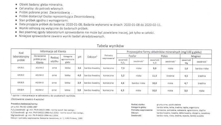

Zrób badania, zobacz jaka tu ciekawa sytuacja, znajomy prosił mnie o rozwiązanie zagadki dlaczego na polach są takie place że wiosną zboże (żyto oraz pszenżyto i owies on tam uprawiał) żółknie i w maju już praktycznie nie ma źdźbła suchego tylko goła gleba zostaje. Place wyglądały strasznie jakby były skażone.
Te place są oznaczone literką -Z od złe
Pozostała część pola zboże rosło niczego sobie. z tych miejsc próbki są oznaczone literką -D od dobre.
Patrz jaki wynik, nie niskie pH zabijało totalnie te zboża tylko brak magnezu.
Więc ty się nie pytaj jakie nawożenie w ciemno, tylko rób badanie
Edytowane przez damianzbr
Nie zgodzę się z tym magnezem. Przy glebach lekkich jak bedzie magnez powyżej 2 mg to już będzie jakoś zboże rosło nie będzie placów, place to najczęściej skażenie glinem i pH w granicach 3,5 do 4, 5 zależy od rośliny

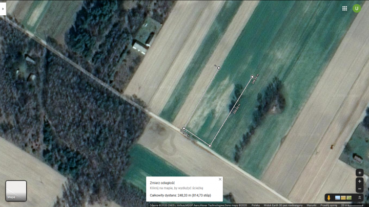

Na tym polu AO/GK-Z był największy plac bez zboża i na nim zaczął robić pryzmę gnoju z 5 lat  to robił zimą nawoził wiosną rozrzucał. Albo wiosną nawoził i jesienią rozrzucał. Jednego roku (2 lata temu chyba) była już taka wielka bo chyba w złości cały gnój z obory wywiózł tylko tam na to jedno pole. To w tym roku aż coś nawet urosło na tym miejscu ale raptem na 20% miejsca gdzie leżał gnój rosło zboże sam środek co gnój składował już 5 lat.
O tu na dole od drogi, na środku widać zielone z wiosny 2019 r gdzie urosło po gnoju. A Gnoju było nawalona kupa od miedzy do miedzy tylko to po środku co już od 5 lat składował to zielone w końcu załapało.
I to nawet nie pomogło to przyszedł do mnie aby mu problem rozwiązać. nie dawno wyniki mi przysłali jeszcze mu nie mówiłem.
@maciej zgadzać się nie musisz, ale z wynikiem może dyskutować jedynie wariat. ;)
Glin za pewne swoje zrobił także, pH wszędzie bardzo zbliżone więc i glin na podobnym poziomie, tylko magnez znacząco się różnił.
GK-Z
i
GK-D
to jest pole które tu widać mapy.
Z jest tu na dole przy drodze gdzie białe pole, D jest wyżej gdzie zielono.
