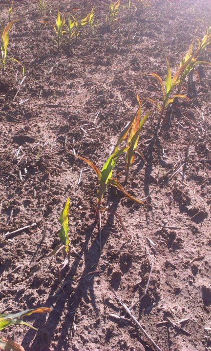

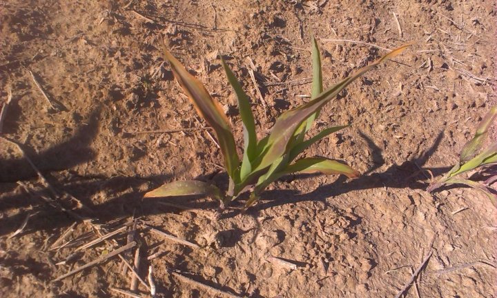

Czy te liście są tak zeschnięte od braku fosforu? 2 dni temu drugi raz były pryskane odżywką fosforową i jeśli dałbym teraz  na nie 100kg/ha mocznika to ich nie zniszcze?
U siebie podobne objawy (schnące liście) miałem po przymrozku. Nie wiedziałem co to bo nie wydawało mi się żeby był przymrozek. Sąsiad mnie dopiero poinformował, że mu warzywo wymarzło, a brat przeszedł się na kukurydzę sąsiadów i miała podobne objawy.
Witam. Mam problem na jednym polu, zablokowaly sie dwa przewody od nawozu w siewniku przy siewie i teraz na tych rzadkach sa duze niedobory fosforu rosliny maja bordowe listki. Mysle podratowac to jakas odrzywka bo juz sie tego nie nadrobi ale moze troche pomoze a wiec jaka skuteczna odzywke dac?
przemo9939 a duzo tego masz ?? , swierza dzierzawa czy zadbane pole ? , jesli zadbane pole to ona powinna cos tam sobie znalezsc jak bedzie miala wiekszy korzen teraz ze 2 razy polecilbym przeleciec Intermag GrowOn lub jakas odrzywka z duza zawartoscia fosforu
fireseba- a mocznik to azotu nie zawiera? U mnie rolnicy  stosuja aktualnie w oprysku mocznik czyli ten azot i gg po paru dniach nabiera ciemno zielonego koloru. Każdy ma swoją metodę. Jedni stosuja tylko nawozy do i na glebę, bez zadnego dożywiania nalistnego, a inni stosuja opryski. Zreszta co ja mam ci tu robić wykład jak na pewno o wszystkim wiesz i nie skąp tej swojej wiedzy innym w potrzebie.
Planuje na jutro: 200L wody/ha
-20kg mocznik
-10kg siarczan mg
-3kg green fosfo NPK 10-35-10+mikro
-Yara cynk 700 f 1L
-bor 0,5L
Może być taki mix i kolejność mieszania, a za jakieś 2 tyg
-20kg mocznik
-10kg siarczan mg
-3kg green opty NPK 19-19-19+mikro
-bor 1L
Dobry bedzie taki program dolistnego dokarmiania? Czy może cynk dać najpierw 0,7L a na drugi zabieg 0,3L?
nie mieszajcie yara cynk 700f z odzywką fosforową bo się robi kaszana :(
Knoro93 ja sie pytam o dobra odzywke a nie co jej jest wiec pytanie nie jest glupie.
A pole mozna powiedziec swieze, niby dostalo wapna na wiosne o szybkim dzialaniu, ph nie zbadalem a to blad ale problem nastapil przy siewie bo na koniec spostrzeglismy zapchane dwa przewody od nawozu i na te rzadki nie poszlo go wcale albo bardzo malo. Na reszcie pola kuku az milo patrzec tylko co przejazd 4 rzadki na 12 blade i fioletowe.
Mam ten sam problem tylko siewnik 4 rzedowy i  jedna sekcja albo za mało siała albo cos mi sie przypchało i 6 rzadków  ładnych 2 lipne z fioletem. Juz raz poszła odżywka  i chyba juz odpuszczam co ma byc to bedzie  te słąbsze pózniej podgonia choc juz nie bedzie to co powinno byc.
Weżami do rsm to można wiele rzeczy zrobić, kwestia tego jak szybko taki rozpuszczony potas rozejdzie się po ziemi aby kukurydza miała dobrze go pobrać
Co Ty pieprzysz, jak jej już brakuje azotu to można sobie odpuścić dokarmianie. Młoda kukurydza jak ma jasne przebarwienia to zazwyczaj brak wystarczającej ilości cynku
Sam pieprzysz głupoty , od braku cynku są charakterystyczne przebarwienia (  jasny odcień )  nerwów na liściach  wzdłuż liścia , takie jakby kreski na liściach , liście nie  jest jednolite . A co byście powiedzieli  bo mam taki problem  , poszło 170 kg mocznika na ha , 284 polidapu na ha ( nareszcie nie ma fioletowych przebarwień ), i 340 kg soli potasowej na ha , orka zimowa  , jeśli nie było obornika to była gnojówka  , no i właśnie qq jest  słaba  niby rośnie ale licho  , nawóz był siany przed agregat  tóż przed siewm qq (wiem że się powinno siać wcześniej  no ale nie było czasu ) kropione adengiem  przed wschodowo  , zaraz jak zjechałem siewnikiem  to wjechałem pryskaczem , qq jest jasno zielona  ...... ( trzeba było wcześniej azot wysiać ???) I jak by tego było mało   to jeszcze zachwaszczenie wtórne poszło  i chwastnica i cała reszta dwu liściennych  ( niska dawka środka to nie to  bo na jednej działce jak w nocy kropiłem to się chyba zawór troszke zawiesił i za mało wykropiłem i mimo to pole jest czyściutkie a gdzie indziej gdzie mimo dobrej dawki pole zawalone chwastami oczywiście chwastów nie było zachwaszczenie wtórne poszło ) dzisiaj skropiłem maistrem  i reszte starym merlinem  co się walał od lat hehe
