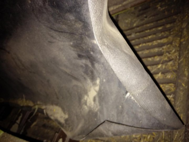

Jest mocno pozwijana na rogach, praktycznie w 10% guma - ekran.
Można powiedzieć, że po bokach były prześwity 20cmx20cm.
Na szczelność to nie ma wpływu, natomiast ma duży wpływ na ilość i prędkość zboża opadającego z wytrząsaczy na podsiewacz.
To oczywiście jest moja teoria obserwując budowę kombajnu więc mogę się mylić.
To co widać na zdjęciu to już jest guma po rozwinięciu - praktycznie cały róg był zwinięty.

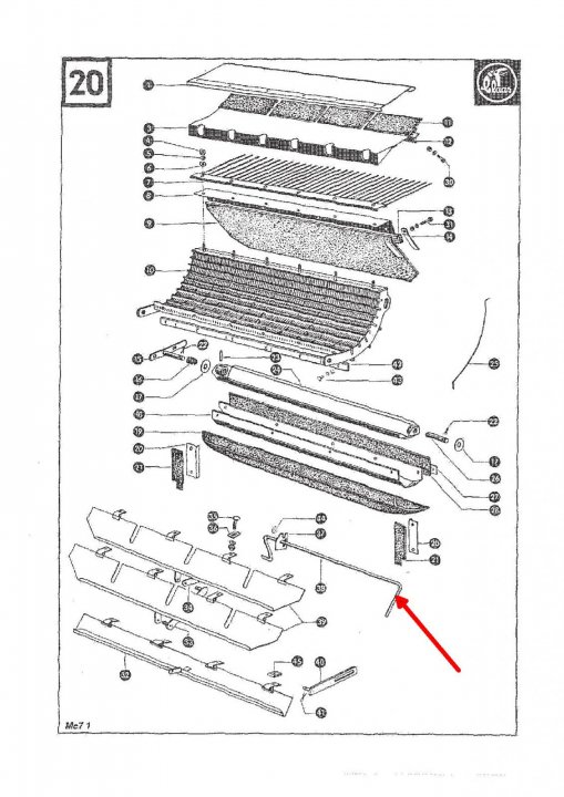

Na schemacie jest to element nr 9.
Wymiana całego z uwagi na dostęp - rzecz niewykonalna bez większej rozbiórki, a nie o to chodzi.
Mam taki pomysł, aby w tych rogach dołożyć materiału (np pas z góry na dół) na nity czy śrubki, np grubszej, cięższej gumy, która by to spowodowała pokrycie tych rogów.
Co wy na to?
Jeśli chodzi o inne braki gum - niczego zasadniczo nie zlokalizowałem, co by w sposób istotny powodowało takie gubienie.
Owszem dziury są i całkiem możliwie, że duża ilość zboża, która dostawała się na wytrząsacz z powodu tego zawinięcia powodowała przepełnienie go.
Tym sposobem z góry czy na nawrociach można było zboże zgarniać łopatą.
Oczywiście to moja teoria :)
Mam kolejne pytanie.
Do czego służy dzwignia na schemacie pod numerem 38, oznaczona czerwoną strzałką?
Czy to jest jaka regulacja?

to pod strzałką to jest wajha do zamykania blach pod klepiskiem ,, przysłony klepiska ,,, powinieneś ją mieć u siebie za kołami pasowymi młocarni . zamykasz przekręcając
