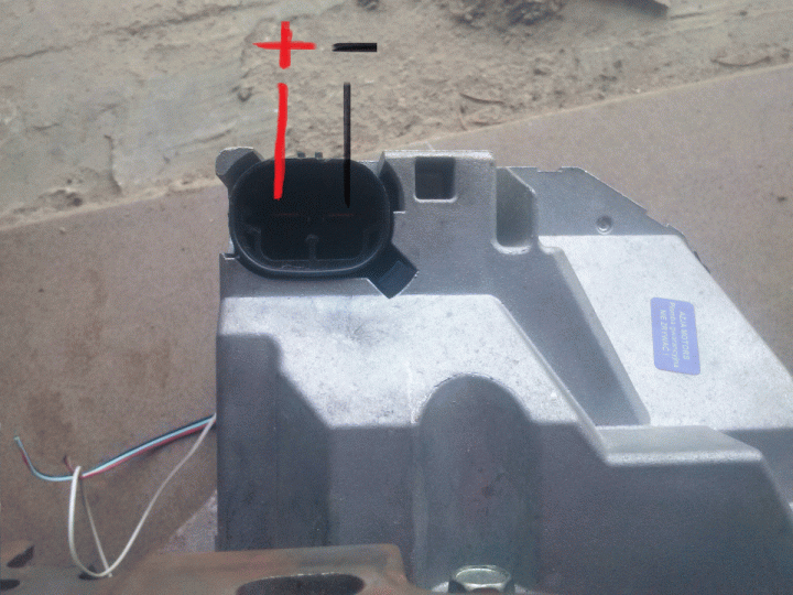

witam mam pytanie jak podłączyć wspomaganie od renault kangoo 2-3 wersje X61 nie wiem na którym pinie jest jaka biegunowość i dla pewności  chciałbym się upewnić chce to wspomaganie zamontować do c-335m czy robił ktoś wspomaganie z  kierownica ?od c-330 ew od czego podchodzi kierownica do wspomagania X61

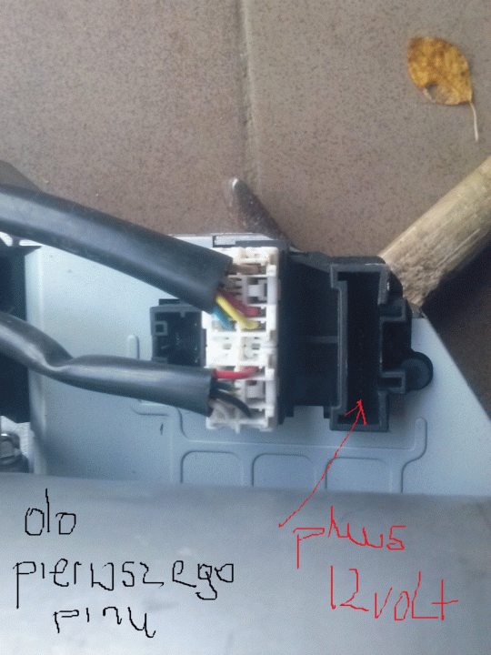

może mi ktoś podpowiedzieć czemu nie działa podłączyłem jak na foto przekażnik tyka wspomaganie nie działa próbowałem nim kręcić lecz nie działa

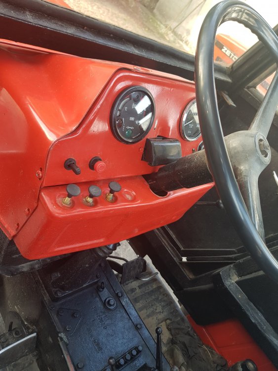

Witam.czy wymienial ktos uklad kierowniczy c4011 na uklad elektryczny?co bym musial zmienic zeby on podszedł tam zeby nie bylo go widac?caly pulpit mam zmieniony na nowy ale zbiornik mam Stary
