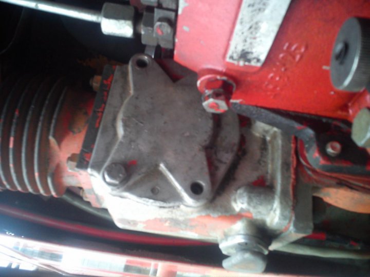

Sorki ze zakładam nowy temat ale czy w starszych modelach D 240 były spręzarki smarowane rozbryzgowo czy w gre wchodzi tylko smarowanie ciśnieniowe weżykiem od magistrali olejowej?kupiłem taki kompresor ale w tym dekielku w ogóle nie ma otworu na przewod ciśnieniowy
Ponawiam swoje zapytanie ,czy ma ktoś w swoim mtz taką 'unikalną' sprężarkę?
Zapal ciągnik bez sprężarki i zobaczysz czy olej jest rozbryzgiwany przez zębatkę rozrządu. Mogę ci powiedzieć że na pewno więc i kompresor będzie smarowane. Ale możesz odkręcić pokrywkę i sprawdzić czy wał jest z kanałem olejowym. Jeśli tak to dorób otwór z gwintem.

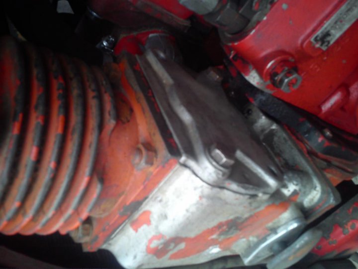

Specjalnie dla Ciebie włożyłem aparat do wnętrza skrzyni.
Tak zazębiają się koła po włączeniu 9. biegu. To na dole przekazuje napęd do sprężarki
Jak widać ledwie łapie. U Ciebie już nie łapie i dlatego nie pompuje i czasami będzie blokować.
