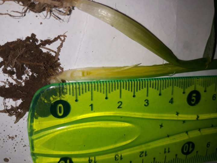

12. mirek: Pierwsz zabieg gdy kolanko jest widoczne czy wyczuwalne ?
To pojęcie subiektywne. Przecięcie źdźbła najlepiej pokazuje w jakiej fazie znajduje się zboże, bardziej wprawieni fachowcy i Ci, którzy nie używają noża przy każdej okazji, po precyzyjnym zdjęciu pochwy liściowej również są w stanie zobaczyć ciemniejszy pierścień pokazujący gdzie znajduje się pierwsze kolanko. Dla tych, którzy oceniają fazę rozwojową w „pozycji wyprostowanej” znakiem osiągnięcia fazy pierwszego kolanka jest podniesienie do pozycji pionowej wszystkich źdźbeł, przy czym należy jeszcze raz podkreślić, że ostatnia metoda oceny może być obarczona dużym błędem.

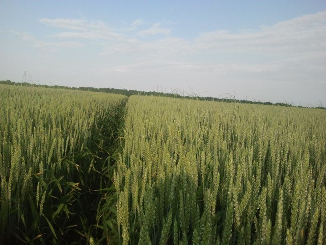

16. Arek_2: Jak się mają nakładki opryskiwaczem na stan roślin po modusie?
Nakładki w długości przejazdu są mało widoczne. Łan konkurując o światło wyrównuje trochę róznice w długościach, chociaż gdy dokładnie się przyjżymy zauważymy, które części pola zostały potraktowane większa dawką preparatu. Inaczej przedstawia się sprawa na uwrociach, gdzie czasami mamy nałożenie kilkakrotne. Oczywiście przy determinacji precyzyjnie można wyłączać opryskiwacz, lub zainwestować w systemy GPS eliminujące nakładanie oprysków jednak musi upłynąć jeszcze 2-3 lata zanim wszystkie gospodarstwa kupią tak zaawansowany sprzęt. Do tego czasu na części pól nakładki będą się zdarzały. W wypadku Moddusa ma to tylko ujemne efekty wizualne. Otóż tam gdzie jest podwójna dawka a przy skrętach nawet wielokrotna dawka rośliny są o wiele krótsze, jednak nie wpływa to na uzyskiwany plon czy też długość kłosa. Co więcej kłos z roślin silnie skróconych jest bardziej dorodny. Rośliny ciemniejsze i dłużej wegetujące.
