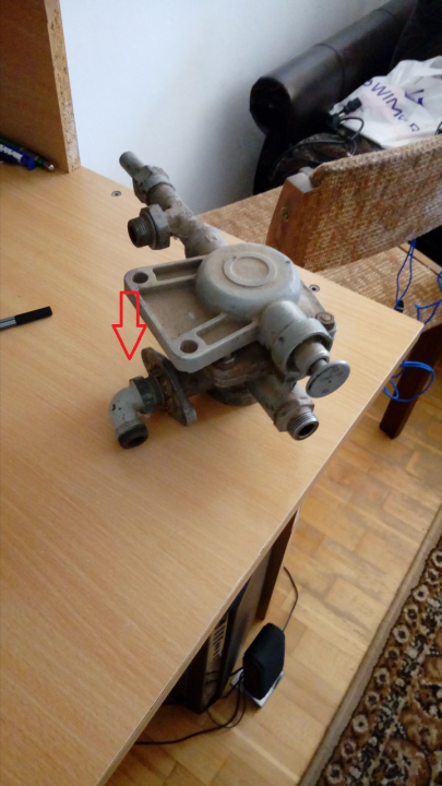

Pany, a ja mam taki problem w mojej autosance. Ciągnik bije elegancko do 7 bar, hamulce działają prawidłowo, ale czy w przyczepie powinien być jakiś regulator ciśnienia, że jak nabijemy całą butle powietrzem to jakoś psiknie (tak jak to ma miejsce w ciągniku) Jak dłużej jadę to zaczyna mi syczeć ze złączki, wystarczy że dwa razy przyhamuje i już jest cicho.. podejrzewam, że za duże ciśnienie i wyrzuca złączką
Pany potrzebuje pomocy, jak ktoś ma wiedzę to proszę o podpowiedź.
Czy brak w miejscu zaznaczonym strzałką regulatora siły hamowania może powodować bardzo powolne działanie hamulców i do tego dużą żarłoczność na powietrze?
Z góry dzięki.

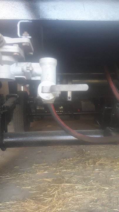

Nie wiem czy coś pomogę bo tylko taki zdjęcie mam.W tej pozycji przyczepa pusta,do góry przyczepa pół pełna całkiem w drugą stronę przyczepa pełna.Jak chcesz to jutro ci mogę lepsze zdjęcie tych znaków zrobić.
U mnie ten regulator siły hamowania ma 4 pozycje, pusta, pół ładunku, pełna i odhamowanie. A jak masz 3 pozycje to w tym zaworze obok powinieneś mieć grzybek do odhamowania. U mnie jeszcze z dołu butli jest taki zawór do spuszczania wody z butli i tak samo  można spuścić powietrze i też odhamuje.
