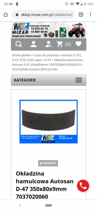

Najpierw chyba spróbuję zajrzeć do jednego bębna zobaczę jak wyglądają szczęki i bęben żeby mieć pogląd w jakim to wszystko jest stanie. Przyczepa nie jest u nas od nowości, miała 12 lat jak ją kupiliśmy więc może się okazać, że np. okładzin już nie ma...
Po za tym ten brak powrotu dźwigni ( chociaż żeby trochę odbijała) to chyba spory problem i należałoby sprawdzić tę sprężynę przy szczękach no i to co pisał ktoś wcześniej że może szczęki  są zatarte na sworzniach i żadna sprężyna ich nie ściśnie, a to już sprawdzę chyba tylko poprzez ściągnięcia bębna.
