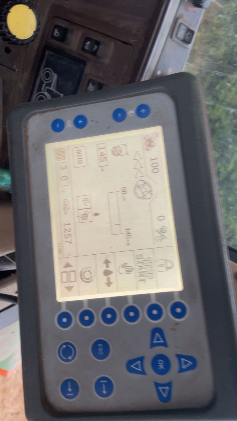

Mam problem po zakończeniu owijania nie pokazuje mi tej ikonki możliwości wyrzucenia bali tylko zatrzymuje sie na zadanej ilości podawania siatki i tyle. Co to może być? Nóż normalnie obcina siatke Poprostu caly czas musze wciskać start stop po wyrzuceniu beli żeby znów moc prasować
6 godzin temu, debrzyna napisał(a):
Pewno masz ustawione na ręczne sterowanie Jaka ikonka jest wyświetlona u góry na prawo Autu czy dłoń
Auto bo nawet siatkę mi w automacie puszcza tylko wlasnie doliczy mi do tych 3.4 owinięcia i nie przeskakuje na tą ikonke wyladunku co na zdjęciu, a 2 razy mialem tak że jak otworzylem to dopiero pokazało wiec może kabelki gdzies sie przetarly tylko gdzie szukać tego jak tam kabli pelno😂

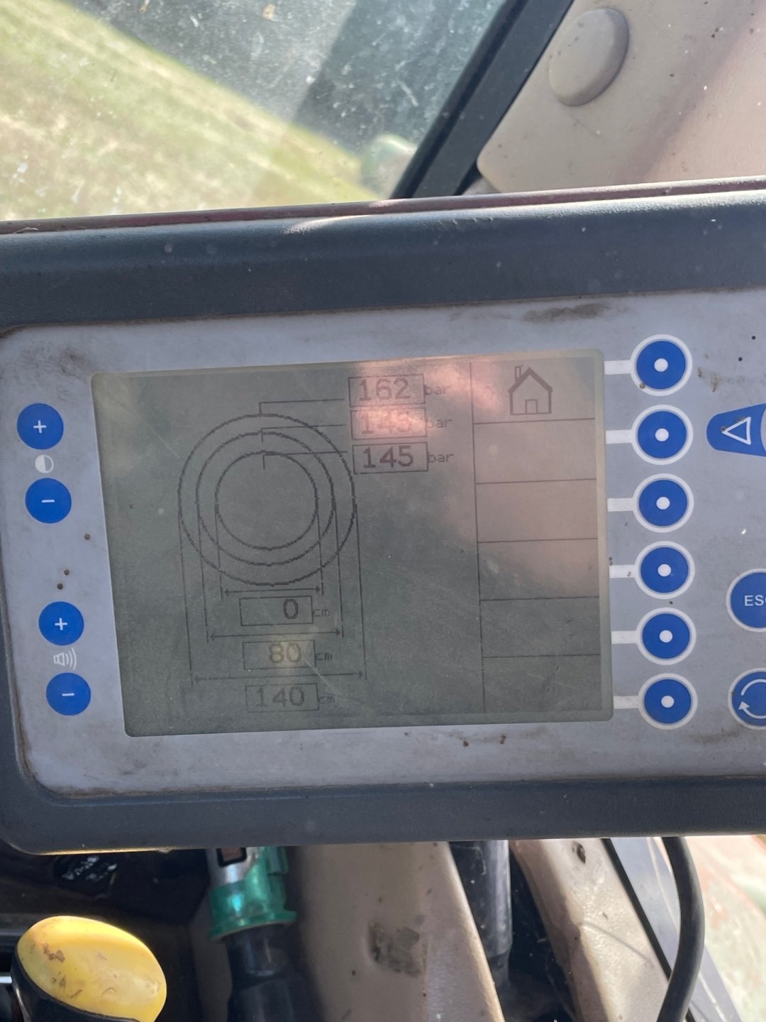

Siemka, pomóżcie bo już nie daję rady mam problem z prasą Vicon 1601 z rotorem że wychodzą mi jajowate bele słomy. Mało który jest okrągły, rdzeń nie jest na środku beli itp, próbowałem już jechać szybciej i to wtedy Prasa nie nadąża mi połykać słychać po ciągniku że się ma ciężej (ciągnik 100km) i się słoma kruszy i mieli na rotorze aż wkońcu nie daję rady wejść do środka i zapcha się rotor, jak jadę wolno to ciśnienie mi spada bo nie ma materiału i jeszcze większe są kapcie, doradźcie cos
A może znacie jakiś serwis z Wielkoposki/dolnośląski co by mi ogarnął tą pracę tak na tip top, problemy z ciśnieniem i inne drobne?

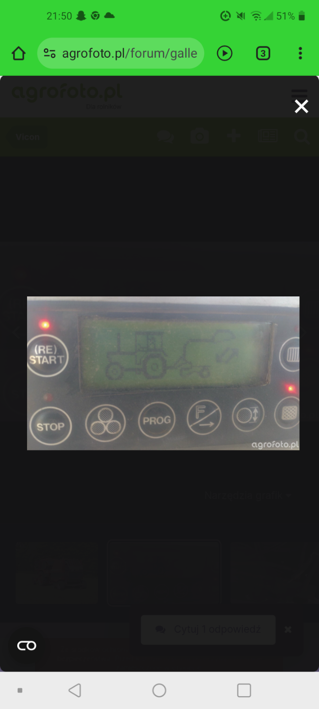

Witam. Podpowie ktoś jak wyłączyć funkcję miękkiego rdzenia w prasie Vicon 4116. Nie kręci od początku tylko jest taki kapiec jak po stałokomorowej. Posiada taki sterownik
Ilu strefowa siła zgniotu?

Taka słoma w tym roku i dużo bel takich .
Jedyne co u mnie się sprawdza to jazda w miarę szybko na jak najmniejszych obrotach , wtedy prasa nie miele tej słomy , a przez szybsza jazdę ma cały czas materiał .

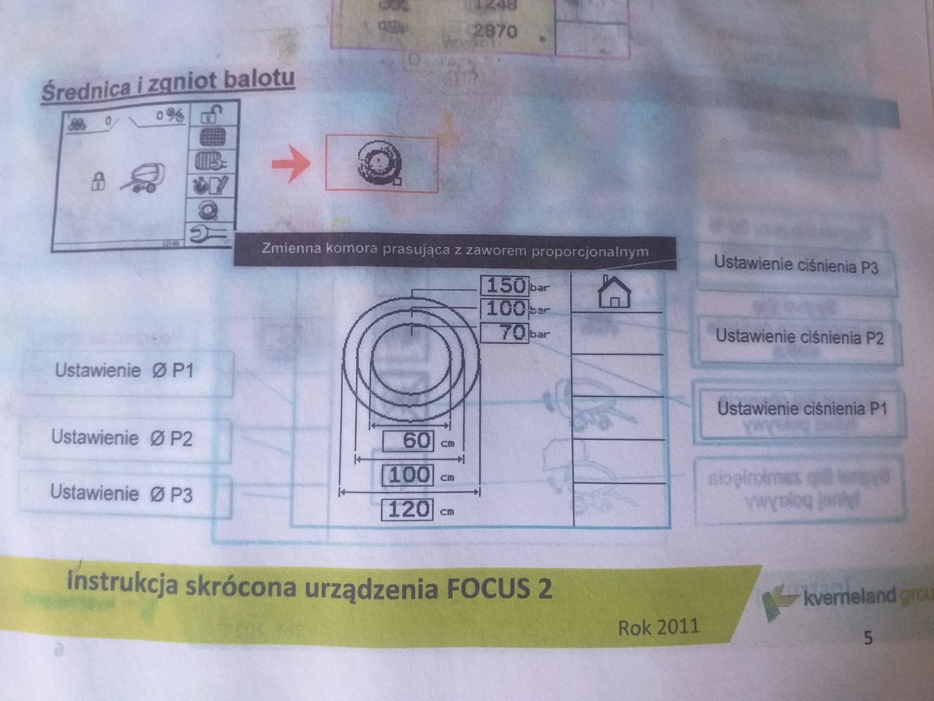

Tu masz ustawienia według instrukcji.
Edytowane przez PRIMO
Podobnie było ustawione jak ja kupiłem
tyle że prawie wszystką słomę kupowałem po 40 zł na tych ustawieniach bele mają ponad 200 kg. A kolejna kwestia jest to że coś jest z tym kompem że rozmiar belki trzeba ustawić 10cm więcej żeby wyszła 130 bo takie robiłem trzeba było wprowadzić 140 mierzyłem miarą
