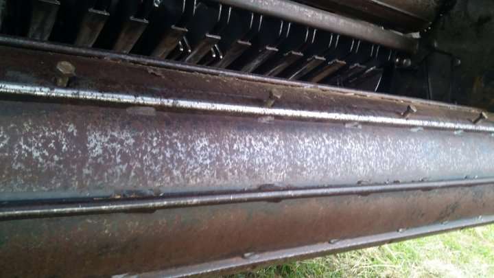

Dnia 16.07.2020 o 17:09, debrzyna napisał:
Do czego służyły lub mogłyby służyć gwinty M8 na wałku /wkręciłem tam śrubki żeby było widać o które chodzi
Zapewne były do tych śrub przykręcane listwy, zamiast tych prętów naspawanych.
Mylisz się kolego. 🤨
Będę miał chwilę to cyknę fotkę jak to jest oryginalnie.
