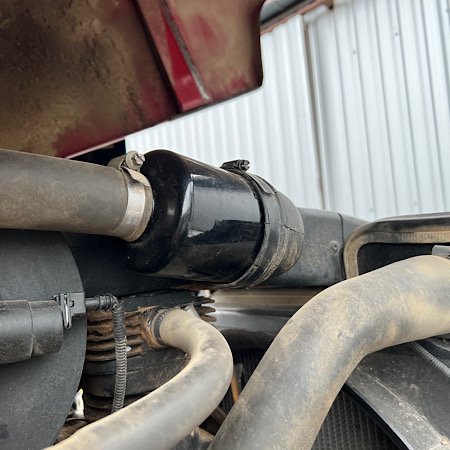

Dnia 18.03.2023 o 08:54, Taurus83 napisał:
Ktoś się orientuje co to za część? W katalogu tego nie ma. W środku jest klapka która się oberwała i brzęczy ;)
Jak urwało klapkę to odłącz to od tłumnika bo może zaciągnąć gorące powietrze i sie zapalić.
