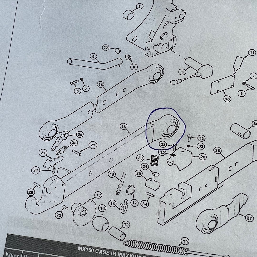

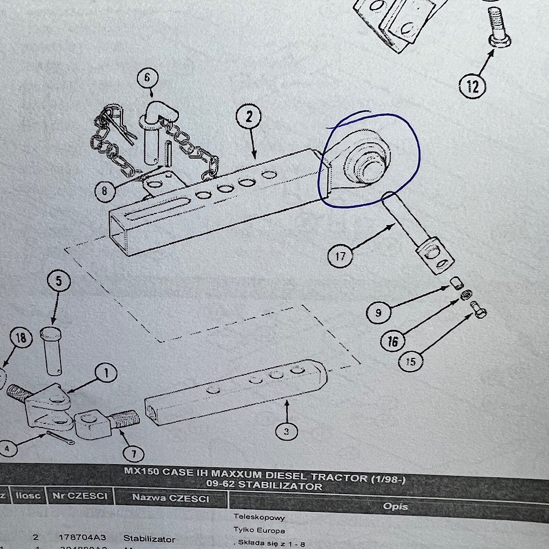

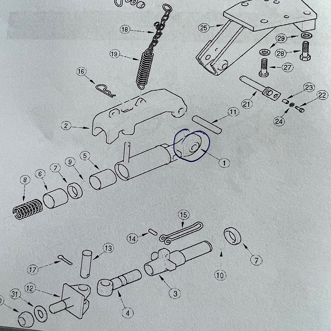

Potrzebuje namiary na te końcówki. Słabo mi idzie szukanie tego po necie a może ktoś ma sprawdzone źródło ? MX 150
Nie dawano w Fendzie wymieniałem  to w sklepie kupowałem z  półki. Nie ma znaczenia jakie kupisz, po prostu maja pasować na  bolec i więcej  nie interesuje Cię, bo i tak spawasz. Odciągi to z łącznika jakiegoś wstawiałem, lub coś w  sklepie na półce znalazłem, żeby tylko otwór na bolec sie zgadzał,  tylko jeszcze musiałem tulejki  wstawiać bo jabłko było za wąskie. i miało luz na boki.
Przy wspawaniu trzeba  kąt taki sam  ustawić. Mi jak wspawałem haki to do środka ściągło, po założeniu do ciągnika dopiero zauważyłem  i jeszcze raz odcinałem i spawałem.  Najlepiej przyłapać  i założyć do ciągnika czy dobrze  jest.
