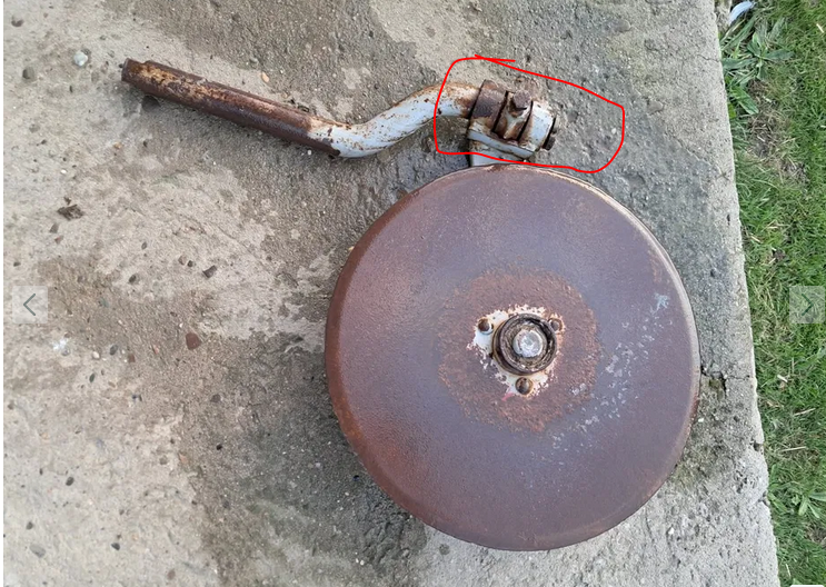

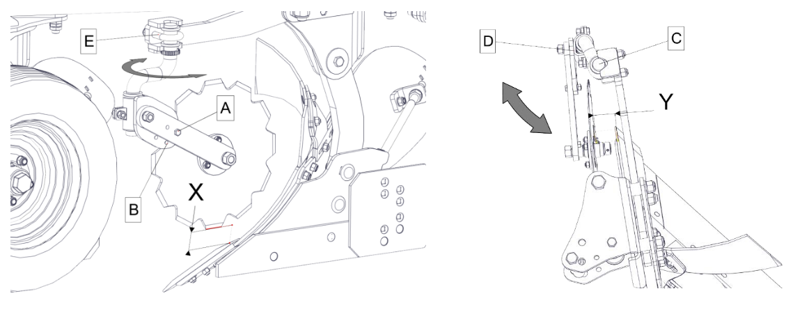

Jak ustawiacie krój na ostatniej skibie? jest jakas zasada ? ja ustawiam na tzw 2palce do odkładnicy ale w sumie nie wiem czy ok - odcina ale tez troche zapycha.

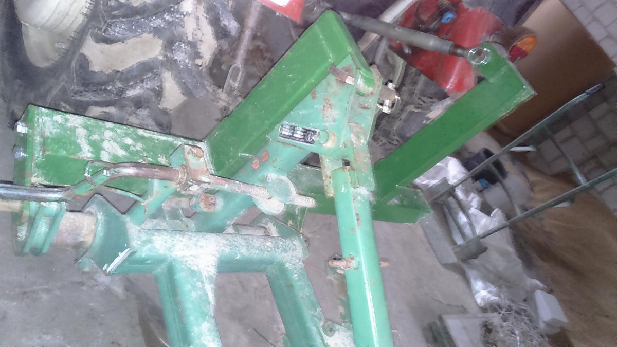

Ojciec do oborywania miał zrobioną ramę dodatkową do pługa, wyjęcie tej starej, do której mocuje się dolne ramiona i założenie zamiast niej dodatkowej ramy z przesunięciem zajmuje jednej osobie 15 minut, jeśli śruby dadzą się odkręcić te mocujące wałek poprzeczny od spodu

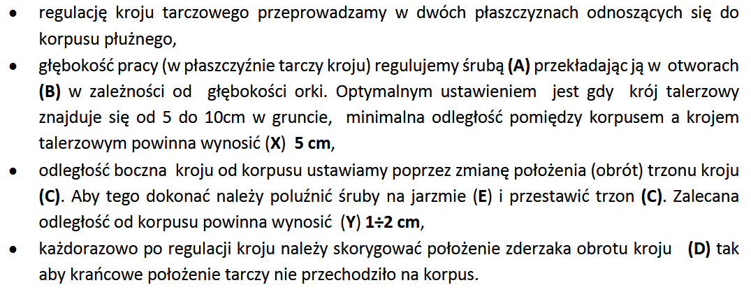

Co do ustawienia kroju - ja ustawiam na 2cm od krawędzi piersi pługa w stronę nie oranego i opuszczamm do górnej krawędzi lemiesza. Jak orzę głębiej - to podnoszę, żeby piasta nie ciągnęła po ziemi
Można też coś takiego - to z agrofoto
Przystawka do oborywania Plugi UG-2 do Ursus c330 i T-25 - Zrób to sam -  Agrofoto.pl Forum Rolnicze i Galeria Rolnicza
Edytowane przez jahooo
krój jest wahliwy prawo-lewo w pewnym zakresie, ja ustawiałem zeby "wahał" sie po równo do oranego i do calizny. z tego co napisales to rozumiem ze u ciebie sie waha 100% do calizny?
ustawiam tak, żeby mi nie wchodził w skibę, może się wahnąć do krawędzi odkładni, a jego linia pracy powinna być 2cm od krawędzi piersi pługa
jest tak, jak pisałem - ogranicznik ma zapobiegać wchodzeniu kroju w korpus, od krawędzi korpusu około 2cm, tylko w płytszej orce ustawiam równo z krawędzią górną lemiesza, w głębszej podnoszę, krój jak się zagłębia więcej niż 10cm to zaczyna ciągnąć śmieci na ramieniu, ja mam większy krój z innego pługa

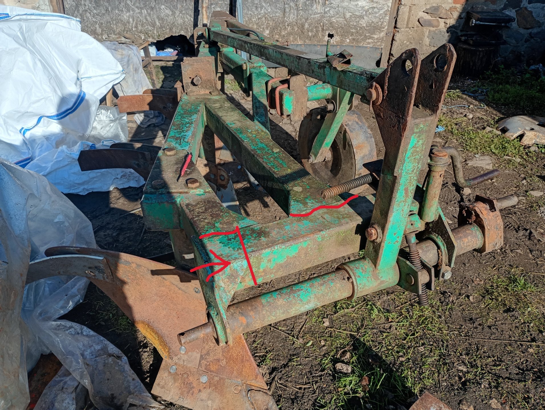

ja mam cos takiego jak na foto czyli fabryczny UG i sie teraz zastanawiam czy jak ustawie na 2cm od korpusu to krój bedzie walił w koło kopiujące . na razie głośno myśle bo nie mam jak sprawdzić a nie pamiętam pełnego zakresu wahnięć (ograniczniki są stałe a myslałem że jakoś regulowane)

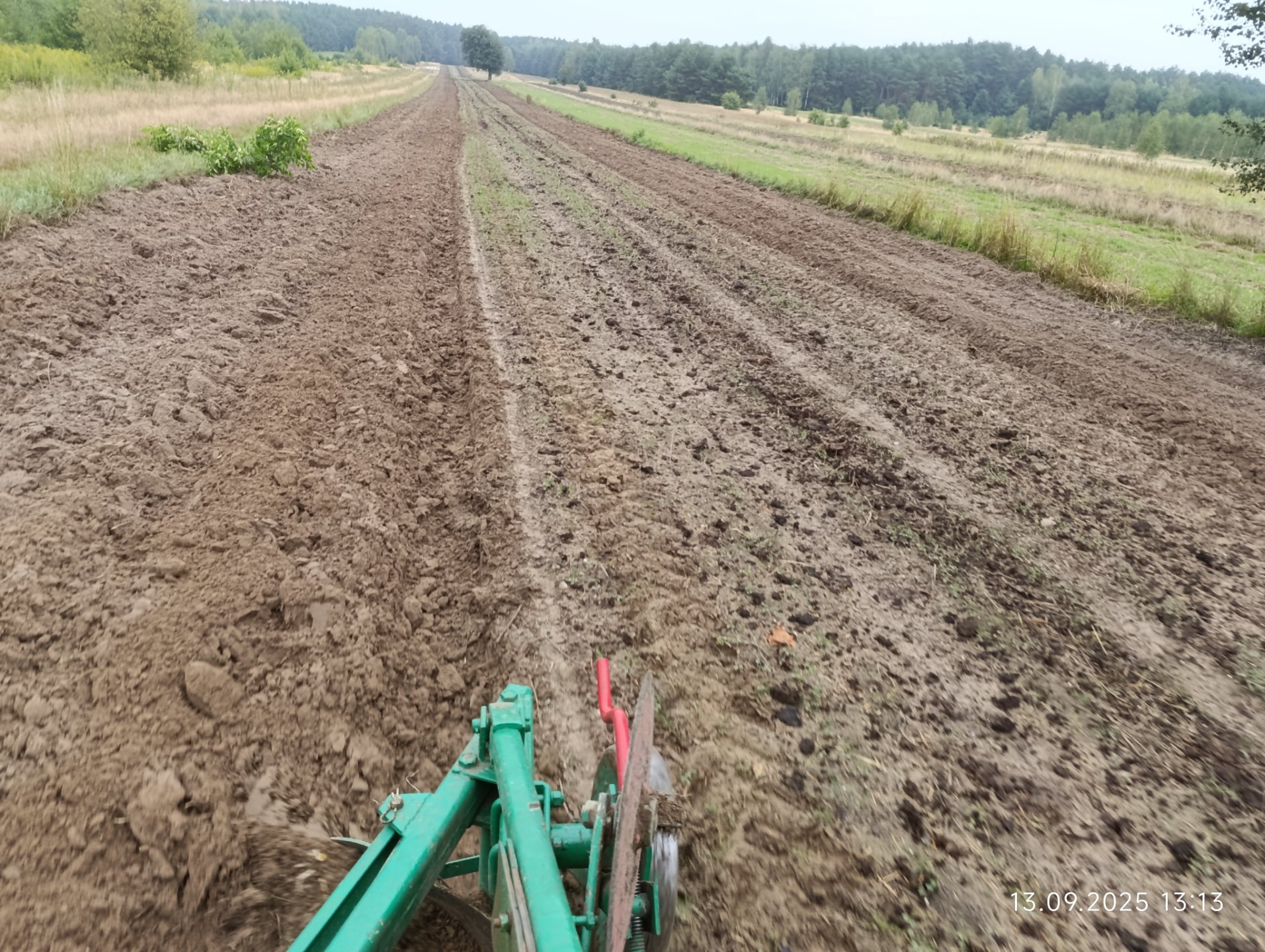

Ustawienia porobione z tym ze mam jedno zastrzezenie i nie wiem gdzie problem. Mianowicie linia ciagu. Odciagi mam zetorowskie ustawilem je plywajaco na dlugich fasolach. I krecac to sruba od wykorbienia czy to max w jednym polozeniu czy w drugim to plug ucieka w strone calizny. Musialem na prawym odciagu zrobic na sztywno. Z ta sruba od wykorbienia jest tak ze jak wkrecona na max do ciagnika to nie da sie w ogole jechac- sztorcuje przednie kola, ciagnik ma ciezko. Wkrecajac max do pluga prowadzi sie dobrze nawet mozna powiedziec ze plug prowadzi jazde. Tylko ta linia ciagu mnie zastanawia czego nie jest w osi na luznych odciagach.
Efekt pracy na drugim foto- pole to mozaika z przewaga gliny gdzie musialem orac wyzej i na 2gim biegu bo by nie poszlo.
Ps kroj ustawiony- ladnie odcinalo.
Jesli gleba nie jest wystarczająco zwięzła -płozy może nie są w stanie utrzymac pługa w poziomie, nie wiem, w jakim stanie masz płozy i piętkę
poza tym, przy ustawianiu trzeba wziąc pod uwagę rozstaw kół, jak jest zbyt duży, to cięgło górne nie będzie sło w osi ciągnika, u ciebie jest w miare prawidłowo
te pługi mają juz tyle lat, a ich jakość fabryczna była na tyle marna, że niekażdy mieści się w zakresie regulacji
Pietka plozy w b. Dobrym stanie nic nie wytarte bo plug malo ha robil rocznie.  Lemiesze nowe ostre.
No wlasnie jakby brakowalo regulacji do tylu pluga ale z drugiej strony ploza nie naciera na bruzde- raz spojrzalem to palca idzie wlozyc pomiedzy szczeline. Tu ( na foto) jest dobrze bo zablokowalem prawy odciag,  jakby byl na fasoli plywajacej (tak jak lewy) by plog szedl do lewego kola. Mam jeszcze takie same UG3 za tydzien tam sie pobawie z regulacja.

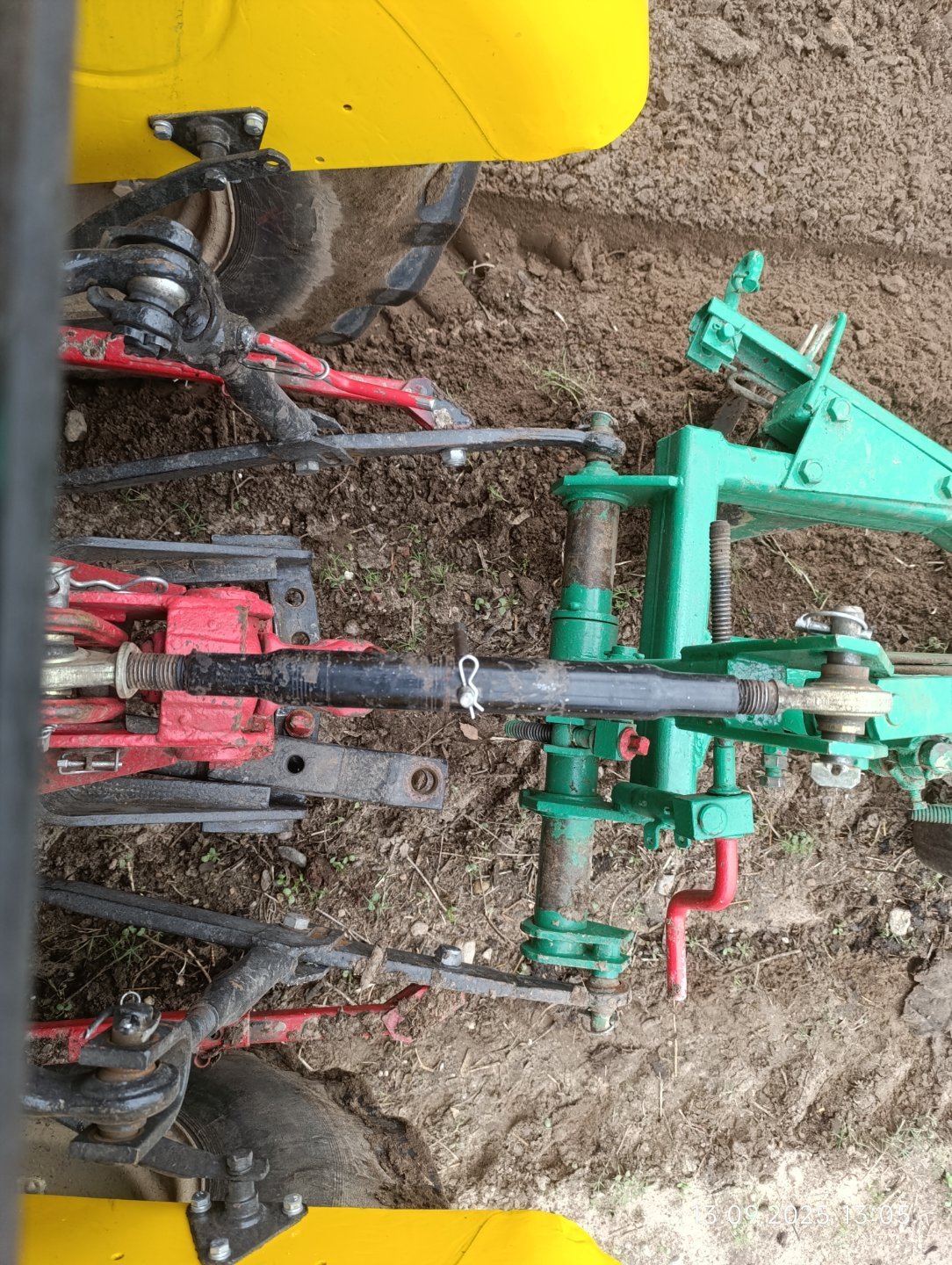

W czym może być problem z pługiem widocznym na zdjęciu. Mianowicie nie idzie ustawić 1 skiby, żeby kryła muszę odciągi skręcić przy samym kole i pług musi być ustawiony tak jak na zdjęciu, tylko  wtedy łącznik centralny nie jedzie w osi ciągnika tylko na skos w stronę nie zaoranego. Jak chcę ustawić pług skręcając wieżyczkę żeby była w osi ciągnika to wtedy 1 skiba nie dorzuca i nie ora na całą szerokość bo pług po skręceniu przesuwa się w stronę niezaoraną. Opony w ciągniku 480/70-R34 ursus 902.
Za duży rozstaw kół w ciągniku i za szeroka opona, to jest mały pług, chyba 30cm na skibę, do mniejszego ciągnika z mniejszym rozstawem kół, zmierz, ile masz od opony do opony z tyłu ciagnika (po wewnątrz albo od środka opony do środka). Ten pług jest raczej do C-360
jak w tym pługu   zmierzyć szerokość skiby ile bierze cm? Myślałem żeby odciąć wieżyczkę  i przesunąć w prawo o jakieś 10 cm wtedy pług powinien więcej nachodzić na lewą stronę i wtedy wieżyczka pługa powinna być w linii prostej z łącznikiem centralnym ciągnika. Miało by to sens czy źle myślę?
U mnie przy orce w Fordzie też łącznik nie idzie w linii i żadnych negatywów nie widze. Kryje ładnie, nie ściąga, w miare lekko idzie. Próbowałem różnie i za skarby nie wyjdzie łącznik w linii, ale traktor jest sporo szerszy niż 60-tka
Połóż sobie prostą listewkę na przedłużeniu 2 skiby wzdłuż listwy do przodu i zmierz odległość między listwą pierwszej skiby a listewką biegnącą od drugiej skiby, masz szerokość orki na jedną skibę
jak masz 30cm, to za chiny ludowe nie zarzucisz bruzny po oponie o szerokości 480, nawet pług 35cm ma problemy
