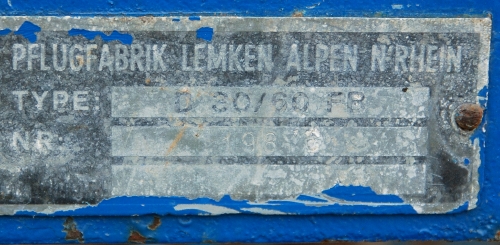

Niedawno nabyłem dawny wynalazek Lemkena pług obrotowy dwu skibowy D30/60 F0. Super sprzęt do małego ciągnika. Pług jest dość zużyty, ogólnie do robienia. Lemiesze i płozy już nie są z oryginałów tylko nieudolnie dorabiane. Przyszedł właśnie czas żeby przywrócić go do stanu używalności, i tu pojawia się problem bo nie mogę znaleźć do niego katalogu części, w ogóle brak w necie informacji o tym typie. Na korpusach ma oznaczenie LU2 a na odkładnicach ( jednoczęściowe bez osobnych piersi) LU1, oryginalne logo Lemkena, na piętce odkładni napis OPAL. Nigdzie nie znalazłem opisu części do takich korpusów. Dorabianie części na "OKO" nie ma sensu. Chcę go zrobić porządnie albo wcale.
W związku z tym prośba do WAS, może ktoś ma jakieś informacje na temat tego pługa bo trochę szkoda wywieźć go na złom.
Jeszcze jedno "fachowcy" z Lemkena odpowiedzieli mi, ze takiego pługa nie znają  :o  :o  :o  wysłałem im zdjęcia :D  :D  :D

Tak, chodzi o pług Lemkena dwu skibowy, obracany mechanicznie, na ramie bardzo wyraźnie wybity jest symbol D30/60 F0, też myślałem, że to D30/60 FB ale wyraźnie jest FO ale to pewnie szczegół. Na oryginalnych częściach tzn korpus i odkładnice są tylko wybite oznaczenia LU2, LU1 oraz znaczek Lemkena i nie ma jakichkolwiek innych numerów, lemiesze i płozy już dorabiane i tam bez oznaczeń. Obecnie lemieszy z rozstawem 105 mm jest kilka rodzai, tak samo odkładnic, gdybym miał to na miejscu to bym dopasowywał, ale wszystko daleko a kupować w ciemno to trochę za kosztowne. Dlatego moja prośba o pomoc. Może ktoś ma takie dane.

Czy ten symbol "D30/60 F0" wybity jest bezpośrednio na ramie, czy może pług posiada tabliczkę znamionową, przynitowaną do ramy z namalowanym tym symbolem?
Prawdopodobnie jest to jakiś pług na licencji Lemkena. Co by jednak nie mówić lemiesze od pługa "D30/60 FB" powinny pasować. Dziwi mnie fakt braku numerów  oprócz wspomnianych "LU1" na odkładnicach.

To jest oryginalna tabliczka.
Raczej chodziło mi o to, że wskazuje jakieś numery seryjne dla tego typu korpusów, a po tym jak po nitce do kłębka, czegoś się można uczepić. A z Ukrainy tez kilka rzeczy sprowadzałem na zamówienie.
