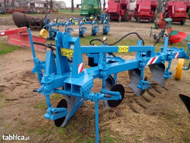

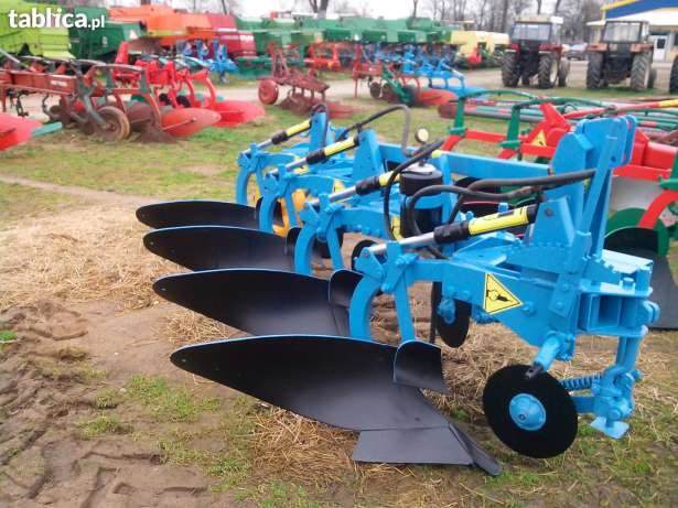

Witam wszystkich. Otóż ostanio nabyłem pług obracalny akpila km80 3+. Chciałbym się was jak poprawnie wstępnie ustawić ten pług ponieważ mam pierwszy raz do czynienia z obrotówką, a w instrukcji jest tyle co nic. Pług ma pracować z belarusem 1025.4. A tak nawiasem czy to dobry wybór do tego ciągnika? Co o tym sądzicie?
Mam 4kę overum na hydraulice.
Jak się reguluje szerokość pierwszej skiby?
Pług ma wierzyczkę jak ten z foto z ogłoszenia http://olx.pl/oferta...html#79f43b0671 Czy trzeba luzować te objemki trzymające belke zaczepową i ja przesuwać?
Kurde strasznie to upierdliwe,bo nawet polskie plugi miały śrubę i korbkę, którą się przesuwało cały plug na boki względem belki.
Edytowane przez lanos1781
A można jakoś to na sucho ustawić względem ciągnika?Bo w polu to troszkę mało wygodne.
Tzn. zmierzyć odległość między,,skibami" tylko jak ta odległość wykorzystać w regulacji pierwszej skiby?Bo w polu to wiadomo,ale na podwórku idzie to ustawić?To powinna być odegłość miedzy plozą pierwszej skiby do wew. tylnej opony ciągnika?
Najlepiej w polu będziesz widział ile potrzeba. Wiedziesz, zobaczysz, wyjedziesz. Ograniczniki na ramionach będziesz miał poluzowane więc poluzujesz belke zaczepową i przesuniesz mniej więcej ile trzeba. Jak nie to w domu jak odczepiony na oko tyle ile potrzeba.
Mam podobny plug bez hydrauliki a znajomy ma taki sam. Belke ustaw na srodku ale przed wjazdem na pole nic nie rusz moze bedzie dobrze.
Tak jak @romek mowi na odciagach moze cos trzeba bedzie lekko przesunac.
Kolko przestaw lepiej miedzy 3 a 4 skibe zeby szlo za kolem ciagnika bo na koncu to nie jest dobre rozwiazanie.
Korbke na poczatek ustaw pionowo do gory, ja tego nie ruszam prawie wcale.
