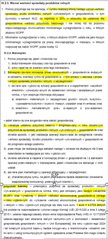

Czy coś można to wynika z wytycznych a nie artykułu który zawiera błędy . Pod uwagę bierze się minimalne wynagrodzenia za pracę obowiązujące w miesiącu, w którym rozpoczął się nabór. Od lipca br. minimalne miesięczne wynagrodzenie wynosi 3,6 tys. brutto. Zakładając, że w sierpniu zostanie na tym samym poziomie, minimalne wynagrodzenie w 2023 roku wyniesie 43,2 tys. zł brutto. Wzrost przychodów będzie liczony od kwoty, którą rolnik dokumentuje, że jego przychody ze sprzedaży wynoszą minimum 5 tys. zł.
czytalem 2razy projekt rozporzadzenia pod kątem wlasnie zakupu ziemi i tam rowniez brak takich informacji -wszedzie (rozporzadzenie, artykuły) powielaja ten sam tekst, dlatego pytam. w MR jest jasno napisane ze ziemi od rodziców (i chyba rodziny po pierwszej linii) nie mozna teraz.

tekst ktory podkresliles jest niefortunnie napisany. min 5k to trzeba udokumentowac na starcie sprzedaż zeby wejsc w program a potem ma byc to minimalne roczne wynagrodzenie z roku wyjsciowego, w projekcie jest to klarowniej napisane. chyba ze udokumentujesz sprzedaz na np. 100k w roku wyjsciowym to musisz uzyskac i utrzymac wzrost min.  30% od 100k - tak to rozumiem
Troszkę inaczej, udokumentować musisz min 5 tys ele oni sami wylicza początkowa wielkość gospodarstwa i od tego wyliczenia +30% nie mniej niż 43tys.
32 minuty temu, Celownik07 napisał:
wielkosc gospodarstwa (ekonomiczna) jest bez zmian czyli tak jak w RMG i bedzie liczona z upraw z bieżącego roku (wyjsciowego) - jak ktos juz sie przygotowywal pod program to tak sobie ustawil zasiewy zeby nie przekroczyc tych 25kEuro SO w roku wyjsciowym. Reasumujac 30% ma byc wzrost sprzedaży na nie wzrost SO
wycinek z projektu rozporzadzenia: (na zolto to o czym mowa)
Tak ale od ustalonego przychodu bazowego jak właśnie zaznaczyles, a nie od udokumentowanej sprzedaży jak niektórzy rozumieją
poprawilem screena -trzeba bylo zasiegnac słownika ktory tym razem jest na poczatku roporzadzenia. przyznaje ci rację.

I widzisz roznice między tym co wkleiłeś a tym co w artykule?
ogolnie wiedzialem ze w artykule jest blad bo sledzilem ten watek na fb . zle zinterpretowalem wielkosc sprzedazy a wielkosc gospodarstwa.
