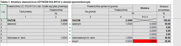

18 godzin temu, masa24 napisał:
No tak . 1 ha własny , 1 ha dzierżawa krótkoterminowa , 0.5 ha inne .
Ale to jest jedna działka. Nie mogę jej podzielić w tabeli z działkami na dwie, a jak w tabeli z działkami mam 1,5 jako dzierżawa, a w tabeli z uprawami 1 ha jako dzierżawa, a 0,5 ha jako inne, to mi wychodzi niezgodność
2 minuty temu, freetaxi napisał:
A spróbuj zrobić powierzchnię użytków rolnych w tabeli z działkami na równy 1 ha. Resztę na inne.
Czyli podzielić tą działkę w tabeli z działkami na dwie pozycje? Próbowałam, cofnęli mi w Agencji, że tak nie można
Edit: Aha, źle zrozumiałam. Zaraz pokombinuję
Edit2: Ale w sumie wtedy wyjdzie niezgodność z dopłatami bezpośrednimi
Edytowane przez sobczakkatarzyna
3 minuty temu, freetaxi napisał:
To będzie zgodność z dopłatami. Tylko do tego Twojego 0,5 ha nie będzie liczona wielkość ekonomiczna.
Tylko nadal wyskakuje błąd w tabeli struktura własnościowa. Bo jak zrobię tak, jak mówisz, to w tabeli z działkami mam 1 ha własności i 1 ha dzierżawy, a w tabeli z uprawami dochodzi 0,5 ha jako inne
27 minut temu, freetaxi napisał:
Dobra. Nie wziąłem pod uwagę tego 0,5 ha innych upraw.
A Ty w ogóle podałaś nową działkę w tabeli numer 3?
Masz na myśli biznesplan? To nie, bo tabela nr 3 biznesplanu dotyczy tylko roku wyjściowego, więc jeśli zmienia się coś w docelowym odnośnie działek, to wpisuje się to tylko w tabeli nr 4 w postaci powierzchni upraw z odpowiednim tytułem prawnym. Więc do tabeli z uprawami w biznesplanie (tabela 4) dałam taki stosunek własność-dzierżawa-inny, żeby mi wyszedł odpowiedni procent, a teraz nie wiem jak to ugryźć w sprawozdaniu z UWE
8 minut temu, robert55555 napisał:
A co on ma na tej dzierżawie?
Tutaj generuje się błąd:
No właśnie. Na tej dzierżawie ma właśnie uprawy pod wysokimi osłonami, więc nie mogę dać też całej działki, jako "inne", bo wtedy nie zwiększy wielkości ekonomicznej
Jedyna szansa to zadeklarowanie we wniosku o płatność  bezpośrednie powierzchni 1 ha(tej dzierżawy)  a resztę nie deklarowanie. Pytanie czy z takiej powierzchni będzie wzrost.
Wtedy w spr dasz 1 ha własności i 1 ha dzierżawy i relacja zostanie spełniona.
Edytowane przez robert55555
Z tego pozostałego 0,5 ha i tak dochodowość nie jest liczona, więc wtedy wzrost byłby ok. Tylko problem w tym, że ten pan chce koniecznie jako rok docelowy zrobić 2020 i już teraz pisać o II ratę (a w zasadzie już napisaliśmy, ale wycofać, to nie problem), bo go przyszpiliło i potrzebuje kasy teraz - dlatego kombinuję ;) No i pytanie - wtedy chyba przez kolejne lata trwania programu też trzeba byłoby tego 0,5 ha nie zgłaszać do dopłat?
 Jak dla mnie to powinnaś zmniejszyc do powierzchni 1 ha.
