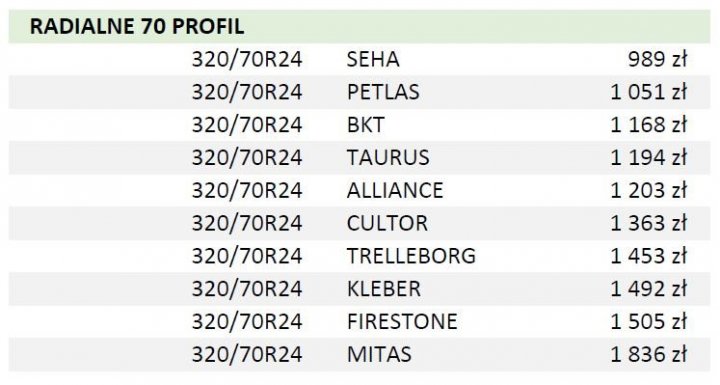

W teorii - im więcej powietrza (objętość opony) tym większa nośność. Więc niskoprofilowe opony z założenia są mocniejsze. Zamiennikiem do tych 11.2-24 będą 320/70 R24.

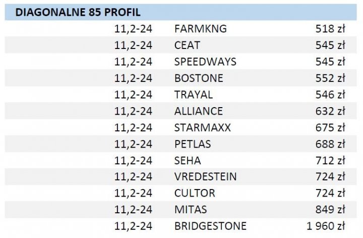

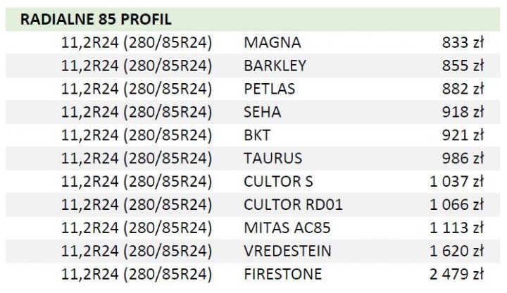

Kolego @Mikua - ile chcesz wydać i co tym ciągnikiem robisz. Jak dużo w polu to warto pokusić się o radialne, ale na taki areał to mało ekonomiczne rozwiązanie. Do lasu lepsze diagonalne, w zasadzie chyba w Twoim przypadku jedyne do brania pod uwagę.
Co do producenta, tańsze to np. Trayal ( Serbia ) to ok 600-670 zł/szt., coś lepszego to np. Cultor, Kabat ( Serbia, Polska) ok 720-750 zł/szt., a wspomniany Mitas ( Czechy) to musisz szykować ok 1 tyś zł/szt.

Co do cen, to wygląda to mniej więcej tak (dziś bezpłatna porównywarka :) ):

Skąd ty masz te ceny
Vredestein kupowałem niedawno320/70R24 po1350za sztukie teraz są o 100zl drozsze.
Vredestein 320/70R24 nie ma w zestawieniu :) w ogóle.
Z tego co widzę jedyna oferta na Allegro Vredestein 320/70R24 kosztuje 1500 zł:

To zestawienie zrobiłem na podstawie aktualnych ofert różnych hurtowni z całej Polski, te co mają na stanie
