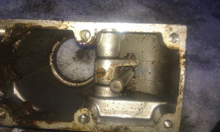

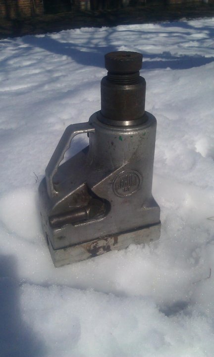

Po odkręceniu tych śrub ten dekiel powinien odejść mam identyczny. Co prawda ciężko było go oderwać bo nie rozbierany był od nowości czyli ponad 20 lat, tak się to dno przylepiło że chyba około 40 min obstukiwałem go młotkiem aż w końcu puścił.

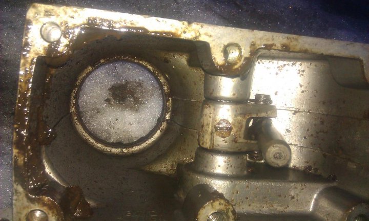

Wisz co ale ta podstawa u mnie się rusza tylko coś ją blokuje. Mogę nią swobodnie poruszyć na boki po jakieś 5mm i jak ją ruszam to czuję że ta dźwignia od podnoszenia się rusza. Tak jakby coś tam jednak trzymało, boje sie to na siłe ciągnąć.
Na samej górze pomiędzy tłokiem a obudową aluminiową jest oring. Przykleił się lub tłok skorodował i trochę zwiększył średnicę. Dla tego nie chce zejść. Uważaj na kulki jak Kolega wspomniał.
@majes Kolego porób zdjęcia jeśli będziesz miał możliwość jak to wygląda w środku, bo też mam taki lewarek, z tym że dostałem go jako niedziałający i już przez kogoś rozebrany to może jest źle złożony czy coś. Najbardziej interesuje mnie ten "śrut" bo podejrzewam właśnie że go tam nie ma :ph34r:

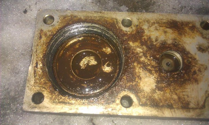

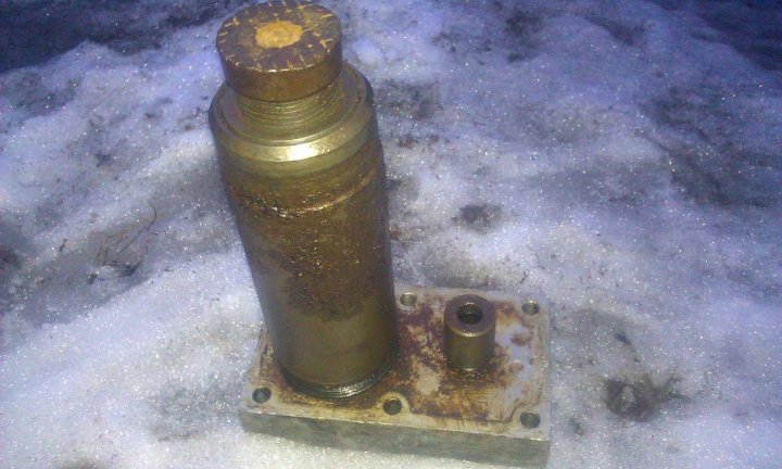

Udało mi się rozebrać podnosnik. Niestety nieużywany przez kilka lat i czas zrobił swoje. Mnustwo czyszczenia mnie czeka. Ale w lewarku nie było żadnych kulek.
I teraz pytanie gdzie one powinny byc i jakie oraz czy w ogóle powinny być bo przyznam że nie widzę na nie miejsca nigdzie.

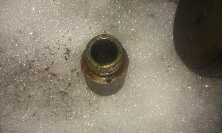

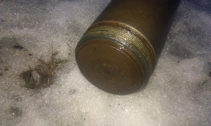

jedna powinna byc w podstawie, zdj. 2, tam gdzie wkrecasz nakretke ze zdj. 4, ona chyba jest dociskana na sprezynie
droga w tej nakretce, zdj. 4
maja one zapobiegac cofaniu sie oleju
kulki jakies zwykle z lozyska, byle by pasowaly
Dokładnie. Jedna jest pod cylinderkiem pompki. Dociska ją sprężynka. A druga jest wewnątrz cylinderka pompki w skośnym kanaliku nawierconym w ściance. Trzecia w pod korkiem którym opuszcza się podnośnik.
nie masz zdj jak to powinno wyglądać? Można gdzieś to dokupić? kulki musza mieć odpowiednią wielkośc i sprężyna tez musi być odpowiedniej średnicy i sile.

Cześć znalazłem taki 16 tonowy u mnie w garażu stary od kilku lat nieużywany, ten lewarek ma dwa czy jeden tłok hydrauliczny? i wlałem do niego olej hydrauliczny i podnosiłem to tłok mi wyszedł górą :/ nie przytrzymała go blokada bo jest troche wygięta, da się taką kupić i jakie uszczelki do niego dać?
zestawy naprawcze do lewarków można kupić w sklepach z hydrauliką siłową
wcześniej Seweryn napisał napisał gdzie mają być śruty:
