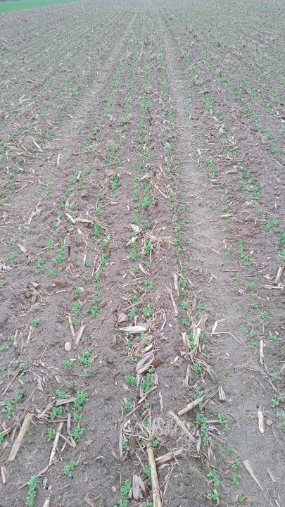

Szczerze mowiac to chyba nawet nie masz innego wyjscia. Bo chyba nic go nie bierze ze srodkow ktore mozna zastosowac w grochu 🤔 w najlepszym wypadku jest sredniowrazliwy
Czym siane, ze 2 rzadki blizej? Amazone na wale oponowym?
Edytowane przez kamil800
Diflufenikan teraz by go załatwił?
Nie mam pojecia szczerze mowiac. Jest juz dosc spory.
Diflufenikan w ogole moze isc na groch? Nigdy nie probowalem. Wiem, ze expert met pryskaja ale tam jest flufenacet i metrybuzyna.
Jak nie ma tego duzo i na calym polu to ja bym chyba sobie tym glowy nie zawracal. Z grochem nie wygra. Wazne aby nie bylo komosy, przytulii i powoju

Robil ktos z was doglebowke 14 dni po siewie? Corum niedostępny nigdzie a warunkow do oprysku wcześniej nie bylo, groch puscil lla jakies 2 cm
Na osadkowski.pl jest dostępne corum. Ale możesz też opryskać butoxone po wschodach
Na tym forum przeczytałem, że stosują diflufenikan i zrobiłem test w tamtym roku 0,2lDFF + 0,2Lmetrybuzyny na mały groch miesiąc po siewie. Przy koszeniu ten jeden przejazd opryskiwaczem był najładniejszy, bez żadnego chwastka (w porównaniu do zastosowanej doglebówki po siewie na reszcie pola)

Jaką metrybuzynę stosowałeś, ile to substancji czynnej wyszło?
Poszedł sencor 0,2lha + Legato 0,2l/ha na groch w tej fazie. To jest chyba 30dni po siewie zrobione
Zainspirowałeś mnie.
I tak myślę czy jutro  nie opryskać.
Tylko to będzie  2 tyg po siewie.
 W nocy popadało to jest wilgotną gleba.
Jeszcze znalazłem info że można chlorotoluron dodać
Mnie zainspirowało to forum i postanowiłem przetestować. Zostawiłem część pola pod ten eksperyment, szczerze to byłem nastawiony że ten jeden przejazd opryskiwaczem to najwyżej spalę groch. Finalnie byłem pozytywnie zaskoczony.

Dziś podjęte ryzyko. Zrobiony zabieg w takiej fazie.
Tolurex 1,25l
Hukkata   0,25l
Buzzin  0,18kg
Edytowane przez Agrest
Wszystko dziś zrobiłem.
I łubin tym zestawem , tylko buzza 0,02kg więcej
Za rok sprobuje ten Diflufenikan powschodo. Tylko ja bede mial juz chyba caly groch w wersji ozimej to w sumie chyba nawet lepsza taka mieszanina niz mcpb i bentazon bo nie potrzebuje tak wysokich temperatur.
