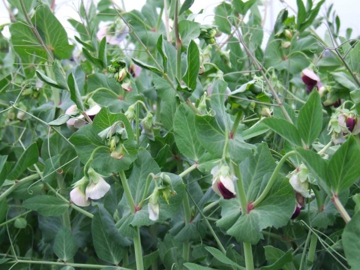

Oto mój HUBAL w 2014r. Pole pod zasiew musi byc jak lotnisko zresztą dla każdego grochu. Porównywałem zasiewy grochu polnego przed zbiorem to wszystko było wbite  w ziemię. Hubal ma bardzo rozwinięte wąsy czepne i jak się wyłożył to kombajn z podbierakami podnosił całą warstwę i nie było wydzierania z ziemi. Bardzo dobry do zbioru, nie było potrzeby desykacji. Wysiew 220-250kg/ha.
