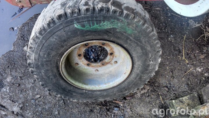

mam w przyczepie opony 9r20,dwie do wymiany,dwie dobre.jedna felga do wywalenia albo spawania. czy jakby założył całe koła z opona 8.5r17.5 na przód to byłoby spoko?przednia oś więc nie byłoby ryzyka że pociągnie po ramię przy skręcie. jak policzyłem to z 5 cm by się obniżyło
13 godzin temu, izydor6280 napisał:
niskopodwoziówka i widlaki, opony pancerne i nie drogie w zakupie, przyczepa czy rozrzutnik lata będzie na tym się bujać bez problemów
A jak jest tylko trochę mokro to robią za spych.
W sumie nie wiem po ile kupuje się takie używane opony ale samo założenie 15stki na felgę 15,3 czasami kończy się rozerwaniem takiej opony a na pewno skraca jej żywotność, sam przerabiałem ten temat wiem że najtańsza opona 10,0/15,3 pod rozrzutnikiem czy  lekką przyczepą zachowuje się dużo lepiej w polu, ma wyższy profil i trwałość jeśli ktoś nie przeładowuje przyczepy a przede wszystkim pilnuje ciśnienie wytrzyma dłużej jak każda inna używana.
23 godziny temu, Wojtek026 napisał:
tylko czy to są opony 15 cali a felga  rolnicza 15,3 i tu są problemy
chyba nowa rolnicza, bo na te z lat 80-90 jak widać bez problemu można założyć takie przemysłowe dętkowe 15

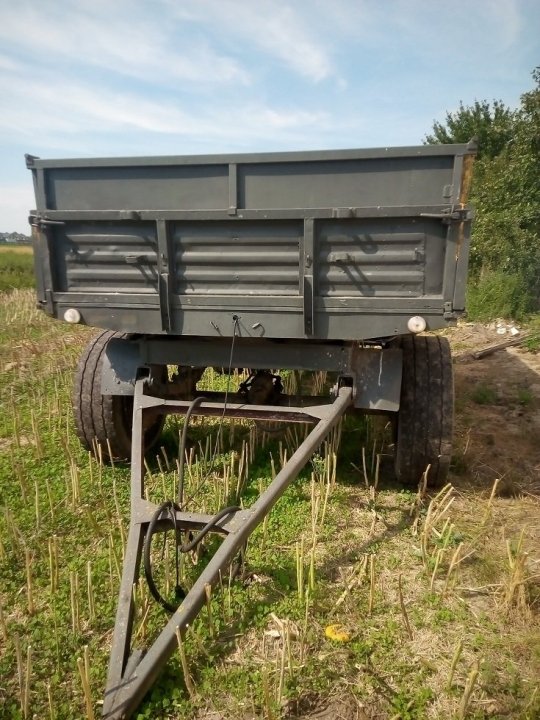

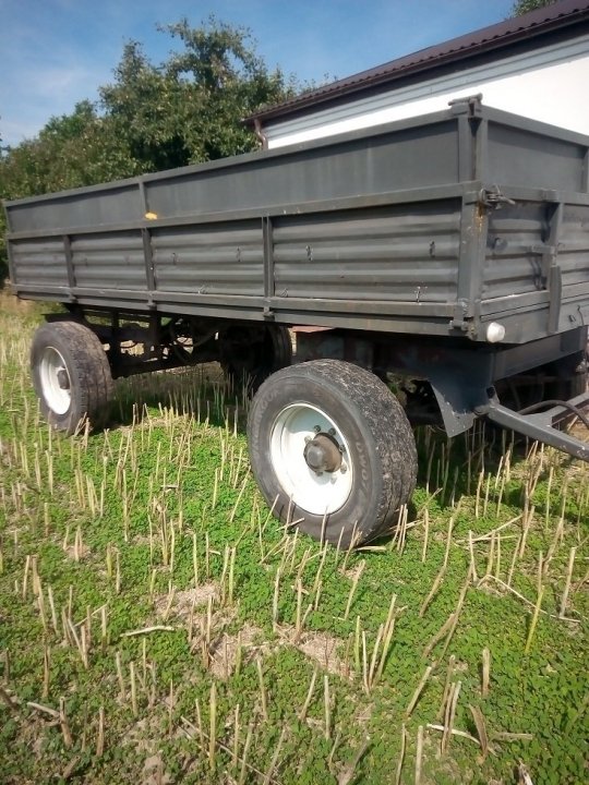

Panowie,mam pytanie: w przyczepie d50 mam opony już nie najlepszej jakości i młodości. Opony są 9.00/20. Czy na te felgi co są mogę założyć opony 11.00/20 lub nawet 12.00/20?
Miałem 11/20 ale się rozlazły i kupno nowych to spory wydatek więc kupiłem używane tirowskie koła nie do zdarcia.
Tyle że tirowe opony to robią też za spych do błotka? Ja 2 szt tych 11.00/20 mam od lawety do bel i bym musiał dokupić tylko 2 szt. A te 12.00/20 wypatrzyłem u gościa co brałem słomę od niego,ma na podwórku małe cmentarzysko naczep i starych samochodów i w jednym są ładne, bardzo mało używane, ma się dowiedzieć po ile za nie chce i jak by cena była znośna to bym kupił 4 sztuki.
A tak po za tym tą przyczepa ze zdjęć nie jest przypadkiem na olx?
Edytowane przez ZetorMisio
Nie do zdarcia i nie do jazdy w polu.
Są poprostu za twarde i nie pracują tak jak typowe rolnicze.
Jest.
Po mokrym , w normalnych warunkach jest ok .
Jak pompujesz 8 bar do smiesznych obciazen w tych malych przyczepkach , to nie dziwne ze twardo'
Te opony tirowe to pewnie ponad 3 tony przy 100km/h na opone , przy dwa razy mniejszej predkosci latwo sie domyslec jak wzrasta nosnosc .Sa odpowiednie tabele co pokazuja zaleznosci nosnosci do predkosci oraz dobor cisnien
Typowe implementy to do 30 km/h potem maja słaba osnowe . w praktyce slabo znosza dluga szybka jazde po asfalcie
Ceny na opony do przyczep to pomylka , a tirki moge miec czasem za darmo bo recykling kosztuje .
Edytowane przez V12
