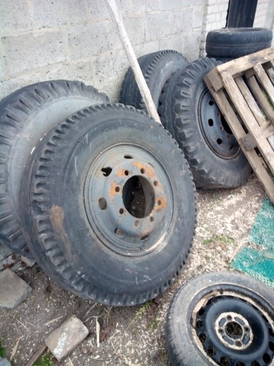

Ciekawi mnie jaką Ty oponę założysz na tą felgę. 9.00 może na siłę 10.0 ale to będą opony ze starych ciężarówek typu star. Tiry przeważnie mają opony R22,5 i dużo szersze, min 295, czasami trafiają się mniejsze ale przeważnie są to R19,5 lub R17,5.
Na oponie jest 10 R22.5 więc opona jest 10 i patrząc na nią to wiele więcej nie wejdzie. Możesz sprawdzić czy 295 R22.5 da się wcisnąć, najlepiej poszukać jakiegoś sprzedawcy z możliwością montażu i pojechać z tymi co masz. Węższych od 295 raczej nie będzie a to i tak tylko ok 4 cm szersze o tych co są.
Felga jest 7.50x22,5 made in Italy.

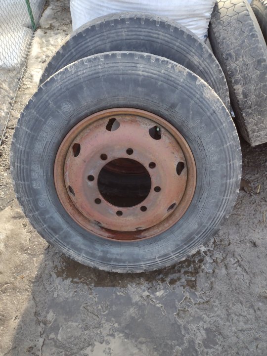

Zostały mi po przyczepie uciętej że Stara (możliwe że 1142) , chce je założyć do D-50 ,najwięcej jest rozmiaru 315/70/22.5 ale właśnie pytanie czy te felgi nie będą zbyt wąskie na taką szerokość?
Mam niedaleko "szrot" z naczepami , jakieś pojedynki bym może dorwał i za darmo dał przymierzyć , ale myślałem że zaoszczędzicie Mi roboty 😉

w sumie nie zapytałem go tylko o jedno, czy jakbym przywiózł swoje stare felgi, to czy z nich nie wyciąłby środka i wspawał w tirowskie, może cena poszłaby trochę w dół, a co mi po starych felgach
Twoje felgi nie nadają sie tak jak moje z D-50. Ja kupowałem dorabiane z oponą nacinaną po 500 za sztukę a za nówkę felgę to o 100 więcej chciał miejscowy handlarz.
Edytowane przez Andpol
Sam chciałem zaoszczędzić i dać stare ale ten co je przerabia to mi powiedział że nie nadają się a przerabia ze starych tirowskich.
