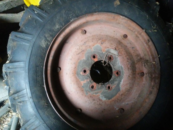

8 minut temu, agrofix224 napisał:
Takie felgi jeszcze w latach 90-tych występowały w sprzedaży jako "surowe", nie miały one roztoczonego otworu pod piastę, ani wywierconych otworów pod śruby, u tokarza się je wytaczało pod konkretne piasty. Tu możesz szukać:
 https://www.olx.pl/oferta/16-felgi-skrecane-rolnicze-woz-CID5-IDE2Nng.html#3a8539fc55
https://www.olx.pl/oferta/felga-16-tka-do-traktorek-ogrodniczy-felgi-skrecane-uniwersalne-opona-CID757-IDEvzdT.html#4422827331
https://www.olx.pl/oferta/sprzedam-felgi-16-skrecane-CID757-IDDALXC.html#755f78957d
Co do opony to ten rozmiar występuje np w zetorze 7211 tyle, że będzie to opona prowadząca od ciągnika.

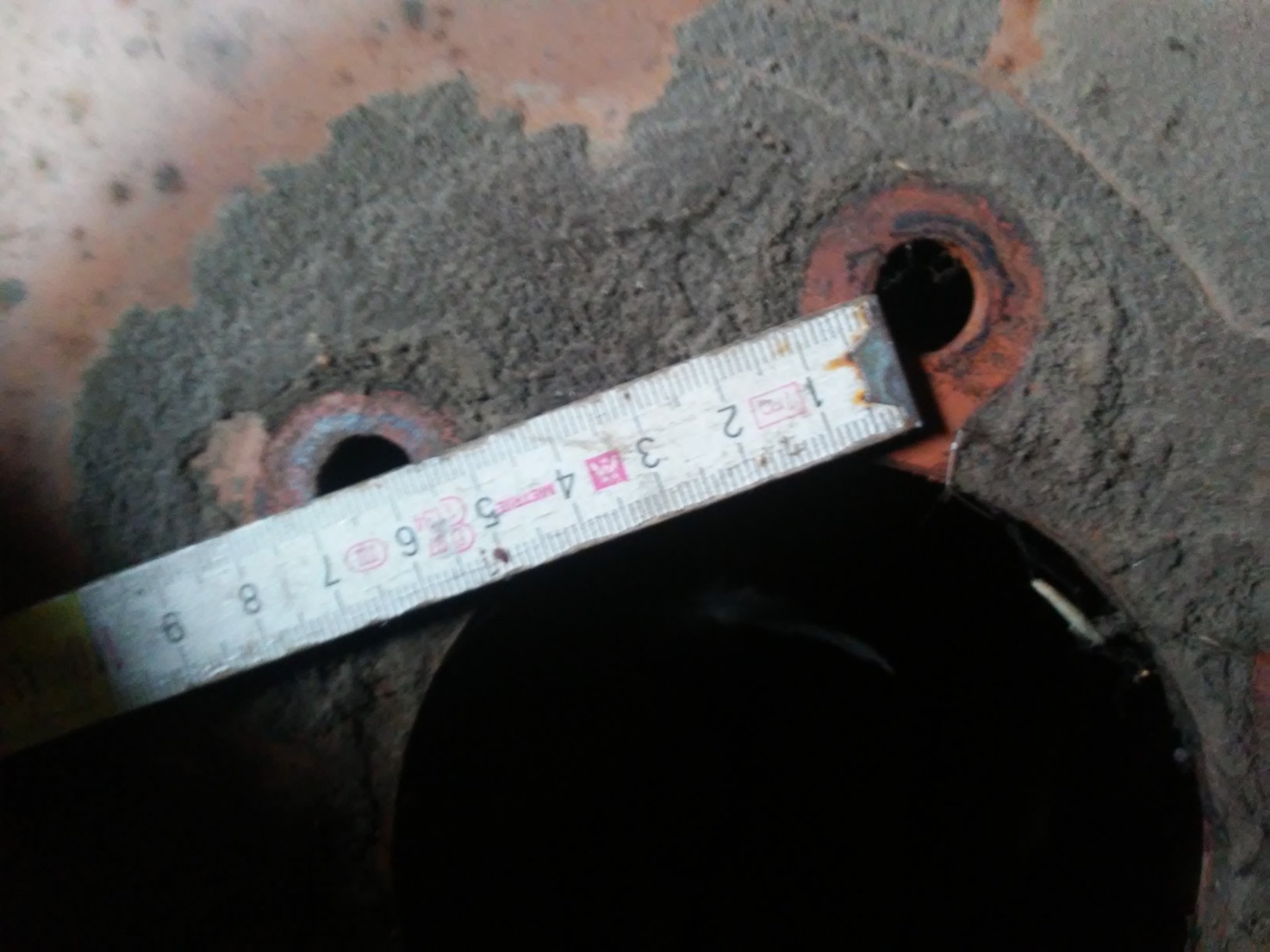

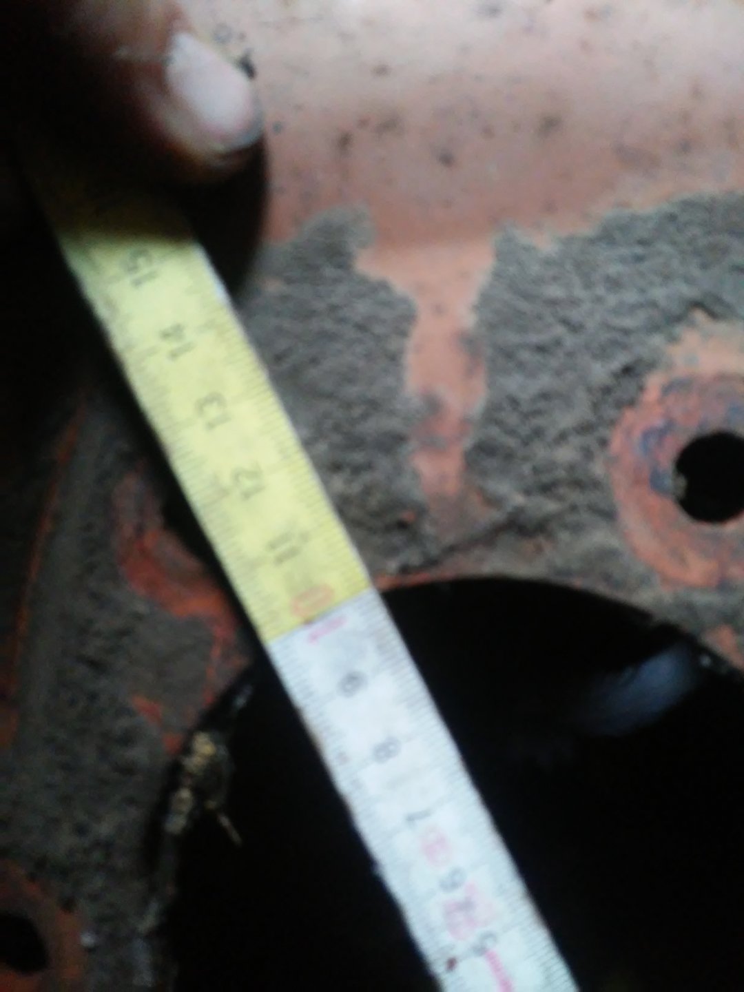

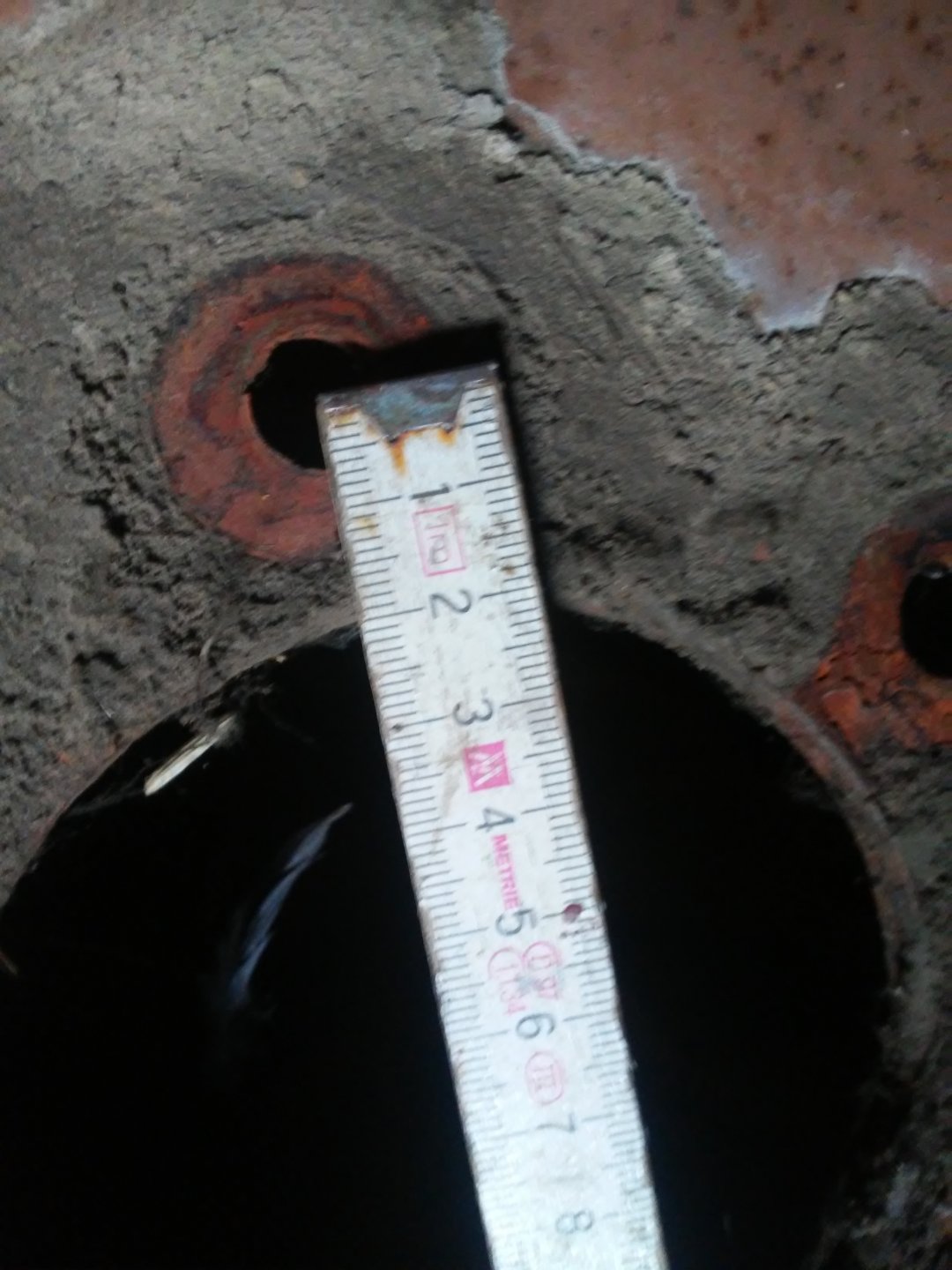

Dziękuję za sugestie. Z tym pierwszym sprzedawcą pisałem - większy rozstaw śrub. Trzecia wydaje się interesująca. Ta moja felga była montowana w latach 90 i pochodzi prawdopodobnie od wozu (piasta 10 cm, średnica obwodu śrub 14 cm, miedzy śrubami 7 cm)

Podkarpackie. Kuriera mogę zlecić - odbierze. Kwestia żeby to wsadzić w jakiś karton.  Ale tak jak pisałem, jeżeli wymiary przynajmniej rozstaw śrub
będą ok możemy się dogadać.   Przyczepki dostałem z dobrodziejstwem inwentarza - samoróbki z lat 90, żal przydają się od czasu do czasu , niestety z częściami 9ogumienie i felgi ) jest problem.

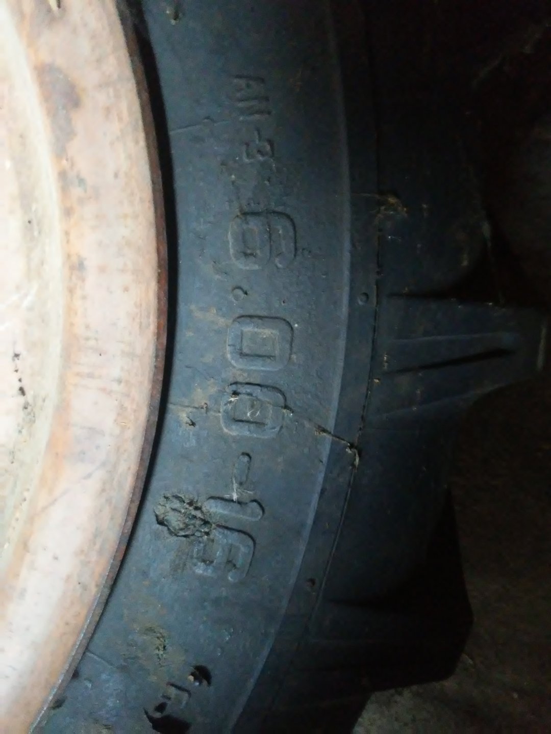

Używane "wąskie" opony "wysoko-profilowe"  np od żuka czy nysy w dobrym stanie i cenie są trudno dostępne.  Cena nowych o zbliżonych wymiarach to kosmos.  Są dostępne nowe w akceptowalnej cenie, np.  KABAT,  ale to są typowe opony kół prowadzących.  Taka przyczepka czy wóz dziwnie by wyglądała z takimi kołem z jednej strony więc wypadałoby założyć dwie lub cztery (wóz) -  a to już spory wydatek.  Dlatego szukam podobnych felg czy opon aby zminimalizować koszty wymiany.

Felgi skręcane były przy wozach konnych 16 cali jaki problem założyć z żuka 6.50x16 czy busa .na kapciarniach tego od groma leży za grosze i do tego wzmacniane
Potrzebna jedna felga skręcana nie opona,  cel osiągnięty - wiemy już od czego szukać. A opona 7.50-16C do innego koła. po prostu są dwie takie same na osi , jedna jest uszkodzona z boku  Zamysł jest taki aby znaleźć podobną,  pojazd w jakim była używana.  Poniżej archiwalne zdjęcie z allegro koła na którym taka opona była używana. Oczywiście jeżeli nie znajdę nigdzie takiej opony wymienię obie na mniejsze. Obecnie giełdy nie działają, część kapciarni również więc nie jest to takie oczywiste.
