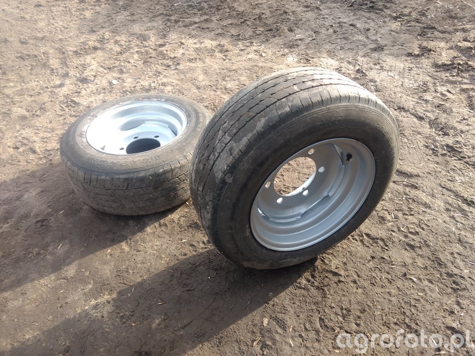

Tyloo te opony są 15 a felga 15,3, potwierdzam wytrzymałość tych opon mam takie 20 lat i się trzymają, ale dojdą do rantu na feldze chyba tylko w nowych felgach zawsze zostaje szczelina, dodatkowo minus to miękkość tej opony jednoosiówka podskakuje jak piłka na takich kołach no i ścianki opon są dużo cieńsze, bardziej podatne na uszkodzenia, osobiście bym się w to nie bawił chyba że do jakiejś świńskiej klatki, normalna balonówka ma większą nośność i jest masywniejsza
ps. tylko z indeksem C wszystkie inne 15stki z terenówek itp nie warto nawet zakładać

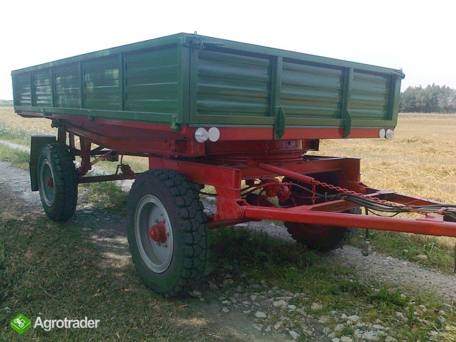

Witam zamierzam wymienić oryginalne koła 8.25 r20 w przyczepie autosan d 47 na koła bezdętkowe i nie wiem jaki rozmiar wybrać 275 70 r22.5 czy 315 60 22.5 czy jakiś inny rozmiar?? Posiada ktoś taką przyczepę na kołach bezdętkowych nie straciła na funkcjonalności ??
izydor  4,5-5,5 max
Dnia 18.01.2019 o 18:14, astrahxenon napisał:
Mam do wyboru tylko te 2 rodzaje kół i zastanawiam się które będą lepsze
poszukaj felg 19' oponę na to dostaniesz za 100zł ,przy tym rozmiarze funkcjonalności nie straci i nabierze wyglądu
50 minut temu, rafal3939 napisał:
Czy do d47 założe bez problemu opony 900/20.  W tej chwili są 8.25/20?
na tył tak ,na przód nie
Oczywiście że wejdą  900 na przód, tylko wtedy jechać można tylko pustą,  a jak sie załaduję  to tylko jeździć prosto, bo jak się skręci to blokada kół natychmiastowa.
Ja miałem z przodu 825 a z tyłu 1000.
te z pierwszego linku to są trochę za wąskie pod moje opony. zresztą takie felgi mam tylko przy innej przyczepie tylko,że z opona 8.5. Myślałem że przeloze tylko opony Ale tu mam felge 5.25 cala A pod opony 265 minimum felga 6 cali albo nawet 6.75
Dnia 26.08.2017 o 11:47, piotrek12413 napisał:
Panowie mam d50 nowy typ, d46 oraz d44. Chce założyć opony bezdotykowe i mam za darmo 385/65/22.5 , pytanie czy podejdą do wszystkich przyczep? I jak wyglada sprawa ze spalaniem felg ciężarowych na rolnicze?
i co zamontowałeś?
Bo mam D633 (900x20) i teraz wpadła D46 (15,3x10,0x75) z lat 60tych do odbudowy i tak się zastanawiam co do nich wsadzić.
W D633 wysokość chciałbym zachować, szerokość zwiększyć a ładunku to tam jest i 8 ton prawie więc trzeć o ramę nie może ani o resor i tak sobie myślę czy 385/55/22,5 ET=0 będzie pasować czy nie.
Do D46 na niskich balonówkach powinny wejść też 825x20 (mam drugą D46 na tych kołach) i teraz pytanie czy 19,5 felga i jaka opona żeby nie tarło o resory ani o ramę (przyczepa po remoncie będzie wywrotką). Tutaj wysokość tej 825x20 ale przy szerokości tej 15,3x10,0x75 fajnie jakby była zbliżona.
Edytowane przez Nikita_Bennet
Wymiary opon - mogą być niewielkie różnice ze względu na producenta
8.25-20 -średnica 970 m, szer.234 mm
385/55R22,5 = 999 mm
385/65R22,5 = 1070mm
295/60R22,5 = 918 mm
285/70R19,5 = 893 mm, szer.285mm( napędowa  290mm)
265/70R19,5 = 868 mm
11,5/80-15,3 = 845 mm, szer.290 mm
10,0/75-15,3 = 760 mm, szer.264 mm
Osobiście zamontowałem 265/70R19,5 ( poszukiwałem rozmiaru 285/70R19,5,a takie się trafiły w rozsądnej cenie) zamiast  8,25-20
