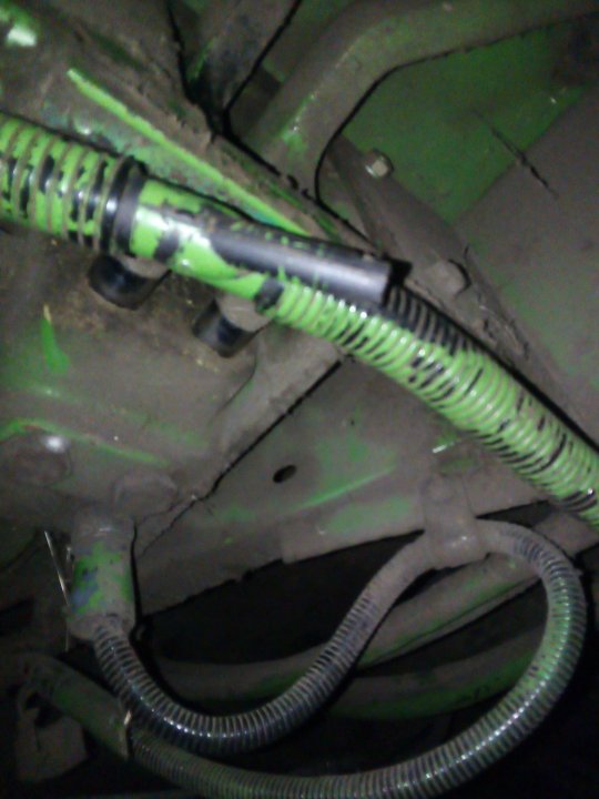

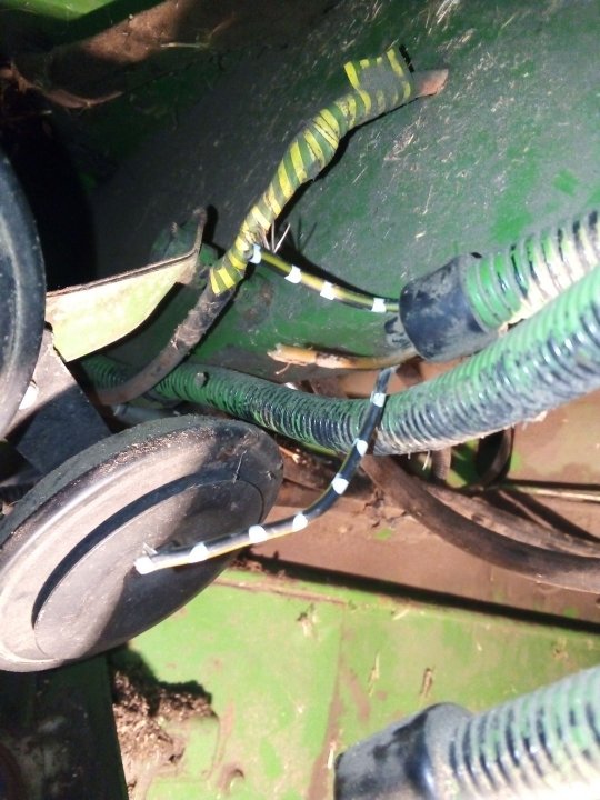

Posiadam kombajn jd 1075, chcę naprawić sygnał zapchania wytrząsacz. Poprzedni własciciel trochę grzebał w instalacji, więc mam kilka pytań. Na pierwszym zdjęciu widać trzy przewody od góry jest to chyba + (żółto czarny w białe paski), niżej jest to przewód który podaję sygnał zapchania wytrząsaczy, przez przekaźnik. Niżej jest też przewód żółto czarny w białe paski, nie wiem od czego jest. Ale znalazłem go obok pompki hamulców był uciety(drugie zdjęcie) , to nie jest stop więc od czego?
Moje pytanie to jak podpiąć te przewody pod klakson, ma ktoś schemat instalacji elektrycznej do tego modelu lub pochodnych.
Edytowane przez oppawel
Zdzichu, również jestem zadowolony z tego kombajnu. Peugeot, zrobiłem tak jak napisałeś po przekręceniu stacyjki na zapłon jest krótkie trąbniecie, jak jest zapłon Żółto czarny to + a brązowo czarny to- po zmierzeniu miernikiem jest ok 1v. Po włączeniu młocarni i zbliżeniu blaszki trąbi. Problem jest z klaksonem podłączenie brązowo czarnego do przycisku, brak reakcji dopiero po zetknięciu z masą działa, czy gdzieś powinien być przekaźnik oprócz tego w skrzynce, dałem przekaźnik pod przyciskiem i działa.

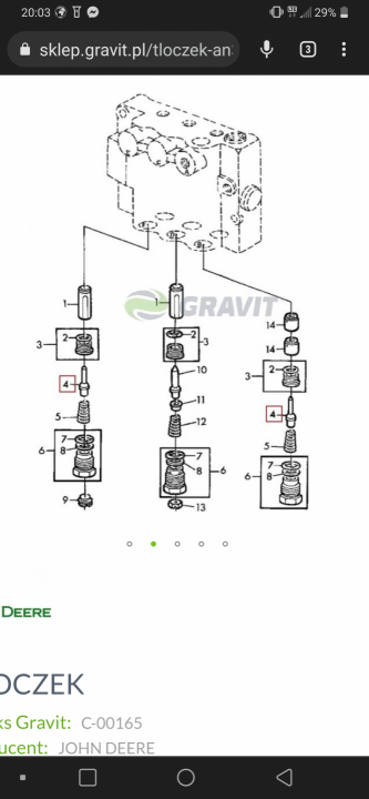

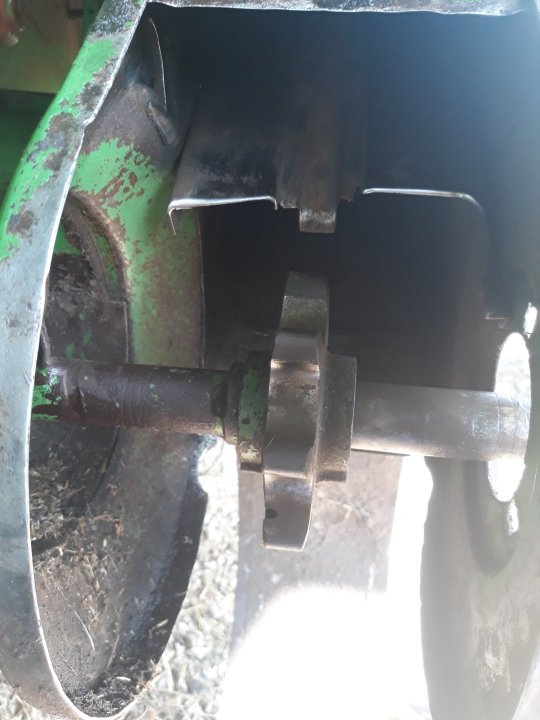

Witam. Kombajn JD 1075. Dzisiaj pojawił się problem z przyspieszaczem, podczas jazdy przestał działać. Działa tylko gdy chce przyspieszyć, w drugą stronę nie działa. Wszystkie przewody są dobre, dźwignie też ładnie pracują. Koło wariatora jest dobre, ponieważ gdy odkręce wąż hydrauliczny, wariator scisne ręcznie i się zamyka. Ktoś wie gdzie mam szukać problemu?
Miałem tak kiedyś w fahrze, z czasem nawet luzowanie węża nie pomagało, rozebrałem tłok i tam jest coś w rodzaju dławika, rozkręciłem to i podłożyłem pierścień pod jakąś podkładkę bo cofając się zatykała kanał olejowy

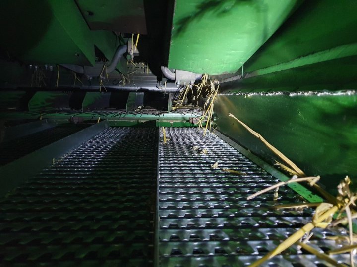

Koledzy w 1075 puka mi kosz sitowy , tak jakby górne sito pukało o dolne , wymieniłem wszystkie gumy , łożyska na tych wykorbieniach co napędzają kosz i dzisiaj odpaliłem pierwszy raz po wymianie gum u nadal puka , co może być ? Jak mierzyłem to tak jakby z prawej strony Górny kosz był o 1cm niżej niż z lewej strony
U nie w 1065 puka juz 10 lat. Też kiedyś wszystko rozbierałem wymieniałem gumy. Nie doszedłem o co chodzi i odpuściłem. Puka tyle lat i nic sie nie dzieje.
Mam go 4 sezon , nigdy nie pukało , zaczęło pod koniec żniw 2019 i przez to rozleciały mi się sita , powypadały lamelki i pękła rama sit, więc nie mogę tak jechać , musze dojść gdzie jest ten punkt styku i może tam coś zrobić więcej miejsca
Gumy na wałku tylnym podsiewacza też wymienione? U mnie kiedyś fartuch pod podsiewaczem klepał chyba o obudowę wentylatora, nie pamiętam dokładnie. Sita górne czy dolne pękły?
Tak, wałek wyciągnięty był , gumy na walku wymienione. W górnym sicie pękła ramka w narożniku a dolne wypluło 3 pióra. Tak myślę czy na tylnych wieszakach tych co są na zewnątrz i mają po 4 gumy na stronę te podwójne , czy tam się jakoś reguluje ? Żeby podnieść górny kosz lekko na tych wieszakach ? Brak mi już pomysłów a żniwa za chwilę. W twoim przypadku co pomogło ?
