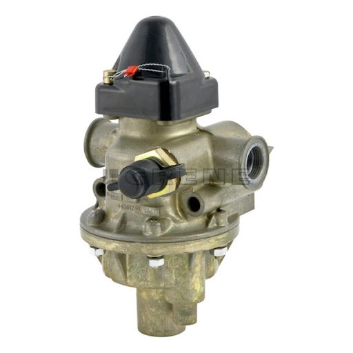

Regulator ciśnienia stosowany w zetorach i serii ciężkiej. Działa lepiej niż ten 60 bo po ustaleniu ciśnienia w butli, otwiera się zupełnie i sprężarka działa  bez obciążenia.
Tylko jak wywali ten odolejacz co ma wtedy juz nie podepnie przewodu do pompowania koła w tym miejscu tylko będzie w razie potrzeby podpinał się do wyjścia tylnego przyczepy no chyba że ten regulator posiada podejście pod tym czarnym korkiem na przewód bo się nie orientuję :P
Jest wyjście pod czarnym korkiem i dodatkowy zawór bezpieczeństwa na to wyjście ustawiony bodaj na 10bar. Więc jeśli chcesz dobić sobie koła w przyczepie z kołami od ciężarówki to dobijesz co jest nie możliwe dla klasycznego regulatora w 60. Można też przybajeżyć i zastosować podstawę osuszacza:
https://allegro.pl/oferta/kamaz-tatra-man-podstawa-osuszacza-powietrz-lublin-7908872197
Tylko trzeba przestawić zawór i tyle.
Na fabrycznym zaworze też można pompować koło do oporu ile sprężarka wyciągnie. Tak jest wewnętrznie skonstruowany że wyjście do pompowania jest bezpośrednio ze sprężarki.
Dnia 8.05.2020 o 15:05, Mikua napisał:
Usuń odolejacz i regulator i załóż od 385
j3BUq56GT7egGog2ZzV8IOcrq45MlRFyC6GnUF5Z
Co to to za ustrojstwo? 😃
Sory że mnie nie było, między czasie jeszcze dobierałem się do uszczelniacza wom. Bo cieknie. Ok. No już mi się podoba to urządzenie od zetora. Puki co chyba naprawiłem ten regulator a może wyczyszczenie odolejacza pomogło bo w transporcie pneumatyka działała. Jednak po przeczytaniu to faktycznie tego od zetora to inna technologia działania bo sprężarka tak po d*pie nie dostaje. Może trzeba będzie pomyśleć i zainwestować. Choć aż tak często to pneumatyki nie używam, kilka razy do roku do przyczepy w żniwa i jak się zboże na handel wiezie😃. Wielkie dzięki za rade.
