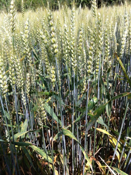

ten rok jest dziwny a ten kto dal mniej nawozu i chociaz raz opryskal od grzyba to chyba wyjdzie najlepiej na tym interesie bo wszedzie widac porazenie chociaz sasiad raz pryskal od grzyba to na klosie nie siedzi ale liscia flagowego nie ma juz od dawna;) u mnie tez 3 zabiegi ostatni kolo 10 czerwca i efekt jakis jest bo pszenica zielona w porownaniu do innych widac roznice golym okiem ale na klosie fuzarium siedzi i to sporo druga sprawa to jutro juz 6 lipiec wiec nie ma co przesadzac przeciez kiedys zniwa musza byc w mojej okolicy co roku zniwa zaczynaja sie po 25 lipca a w tym roku zanosi sie pozniej bo za 3 tygodnie to mimo porazenia ta pszenica nie bedzie nadawac sie do koszenia jestem tego pewien

u mnie też poszły 3 zabiegi ale nie jest za ciekawie. Na T1 Wirtuoz się nie sprawdził. Obecnie liść flagowy i dokłosie w miare czyste, ale trafia się fuzarioza. Najlepiej wyglada Bamberka
Panowie jest sens jeszcze pryskać pszenicę? Pisałem pare dni temu, ze wyskoczyla mi fuzarioza, ale ona jest w wiekszosci na stanowisku po jęczmieniu. Po rzepaku jest w miarę ok i myślę żeby się nie pogorszyło opryskać to. Tylko pytanie czy jeszcze można i czym? Jak rozcisne ziarno to wylatuje mleko. DO tej pory niczym nie chronione.
