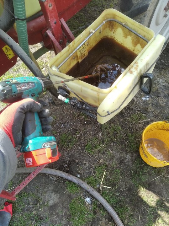

ciekawe wsypuje 15-25 kg proszku i dopiero puszcza wode ,wtedy może się zapchać ,tak zrobiłem na początku kariery z rozwadniaczem ,wsypałem worek mocznika
Jakaś logika takiego działania ??? skoro już musiał być ten asahi 😁 to nie można było od razu tego siarczanu dołożyć ??

Buzz też ma 750g i rozpuszczalność bardzo dobra. Jak rozwadniacz ma pociągnąć proszek bez płynu??
Zawsze mam kilka litrow cieczy w rozwadniaczu zanim wlewam chemię i ustawione na powolne pobieranie.
suchy, chodziło mi że bez wody. oczywiście natrysk na ściankę idzie cały czas. w obecnym hardi nie mam dyszy w rozwadniaczu tak jak to było we włoskich rozwadniaczach tylko jest rurka dookoła i w tej rurce 10-12 i pod ciśnieniem walą wodę na ścianki rozwadniacza. medaxy czy unixy wsypuję jak w rozwadniaczu nie ma wody tylko leje się po ściankach. płyny wlewam jak w rozwadniaczu mam ok 20l wody. buzza jak tak wsypalem to miałem cały zbiornik opryskiwacza ochlapany od środka takimi brązowymi kropkami z proszku. i to tylko Buzz tak zareagował.

co do rozpuszczania w rozwadniaczach hardi (tych starszych) to ja robię tak że duży wąż wkładam do beczki i leje wodę A taki mały ogrodowy zapinam do rozwadniacza. przy nim zrobiłem sobie z kształtek pluczke do butelek lub też wężyk którym woda w rozwadniaczu kręci się do okoła. jest zaworek także zawsze mogę zamknąć wode, opłuknać butelkę czy też rozwadniacz i zawsze mam świeżą wodę do pracy przy rozwadniaczu. gdyby ktoś był zainteresowany mogę podesłać zdjęcie.
