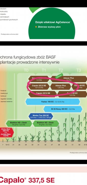

Przepraszam za nieścisłości, można w tym roku zrobić tą ochronę za te pieniądze. Kupując 5l Tilmoru dostajesz 1 l Proteusa, na Adexar jest kupon w BASFie, przy 15 l 150 zł zwrotu, na Capalo również.
Ja stosuje T1 Capalo 1,4 l/ha, T2 idzie Adexar plus w dawce 1,2 l/ha, dawka dlatego sporo niższa ponieważ na klos idzie Tilmor 0,75 - 1l/ha. Ogólnie Adexar plus jest zalecany od BBCH 32 i teoretycznie ma chronić do końca. Ja wolę dać mniej i na koniec położyć jeszcze 2 substancje z Tilmor.

Jest to dawka która BASF poleca w ochronie 3 zabiegowej.
Przy 2 zabiegach nie odważylbym się zastosować tak małej ilości.
