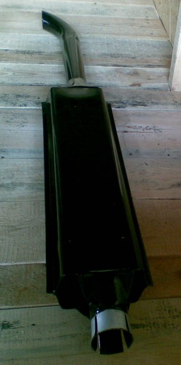

Panowie jakie polecacie tłumiki do 820. Mój od nowości wytrzymał 100 godzin ;/
Straszne dziadostwo. Słyszałem żeby zakładać od pronara??
Będę wdzięczny za jakąś informację.
ps. W szukajce nic nie znalazłem ;/
Edytowane przez szotrab
u mnie oryginalny trzyma do teraz sklepałem koniec tłumika co zakłada się na kolektor tak ze ciężko było włożyć i zrobiłem nowa opaskę i dokręciłem i trzyma po 100mth ani milimetra nie drgnął
Niech zgadnę, pęka przy podstawie między nasadą na kolektor a komorą tłumika. Jeżeli tak, to należy to pospawać i dodatkowo dospawać płaskowniki do zgrzewu na dole, rozszerzyć go.
Edytowane przez agromatik
Panowie macie jakieś pomysł jaki tłumik zamontować lecz żeby był od razu z iskrownikiem.
Od jakiego modelu ciągnika by pasował lecz niech ma iskrownik.
Edytowane przez Mateusz3
U nas w pronarze tłumik obleciał po zamontowaniu tura (możliwe, że go trącili przy montażu), następnie kupiliśmy tłumik od mtz, puścił na spawach gdzie nasadza się go na kolektor, w końcu kupiliśmy pronarowski i spokój :P
Edytowane przez Luc826421
Zakupiłem taki tłumik jak polecał kolega "S-Piotr".
Tłumik dobrze wykonany hm nawet wagowo dużo cięższy.
Cena 230 zł hm hm udało mi się 30 zł stargować :D
