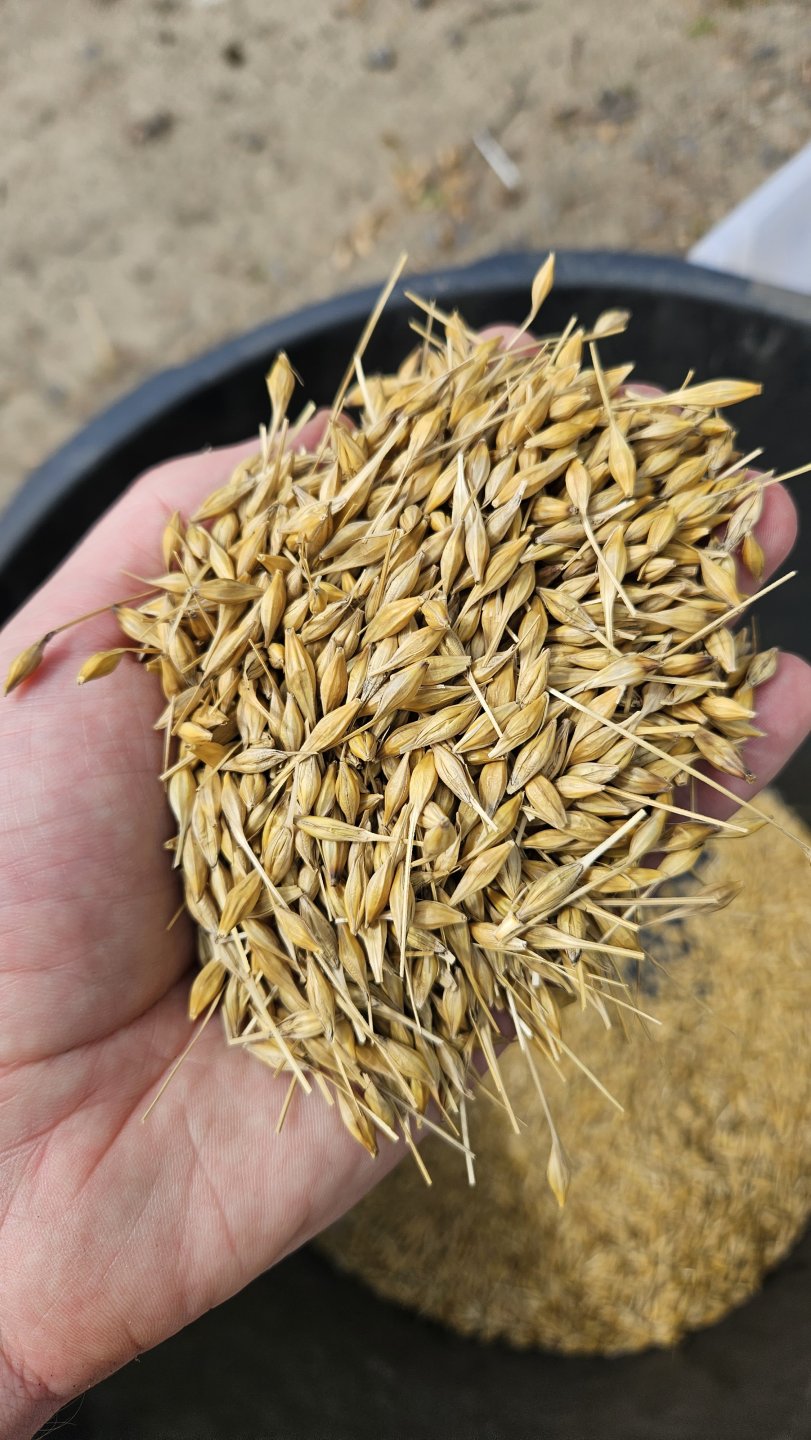

dzisiaj midnight ręcznie łuskany jakieś 14.5% z dołka, gryka już czeka też na żniwa jeczmienia 😛

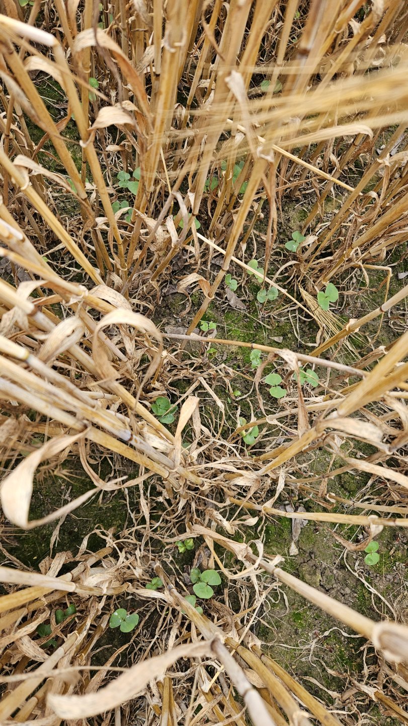

Mi by bylo szkoda na ścieżkach mojego tłuc żeby to posiać..
Miałem to raz po jeczmieniu w tamtym roku na ziarno i chyba ostatni. Mimo dosuszenia dikwatem bylo to bardzo mokre, dużo leżało.. teraz szykuje kombajn to podloga byla cała zalepiona, wszystko pordzewialo.. fakt mój błąd że nie wyczyścilem dokladnie kombajnu po zbiorze ale uważam że gra nie warta świeczki jak wychodzi zebrać tego suchego 600-800kg... szkoda przedewszystkim mojego czasu na to, o maszynie nie wspomne.
Bedzie jakis poplon na mase korzeniową i naziemną, ale i te nasiona gryki pozostale w ziemi to dziadostwo później żeby zwalczyć w buraku np..
Jak ją siales? Ja rzutowo dałem w kwietniu na jeden kawałek słonecznik to tylko trochę wzeszło, a resztę myszy zjadły.
