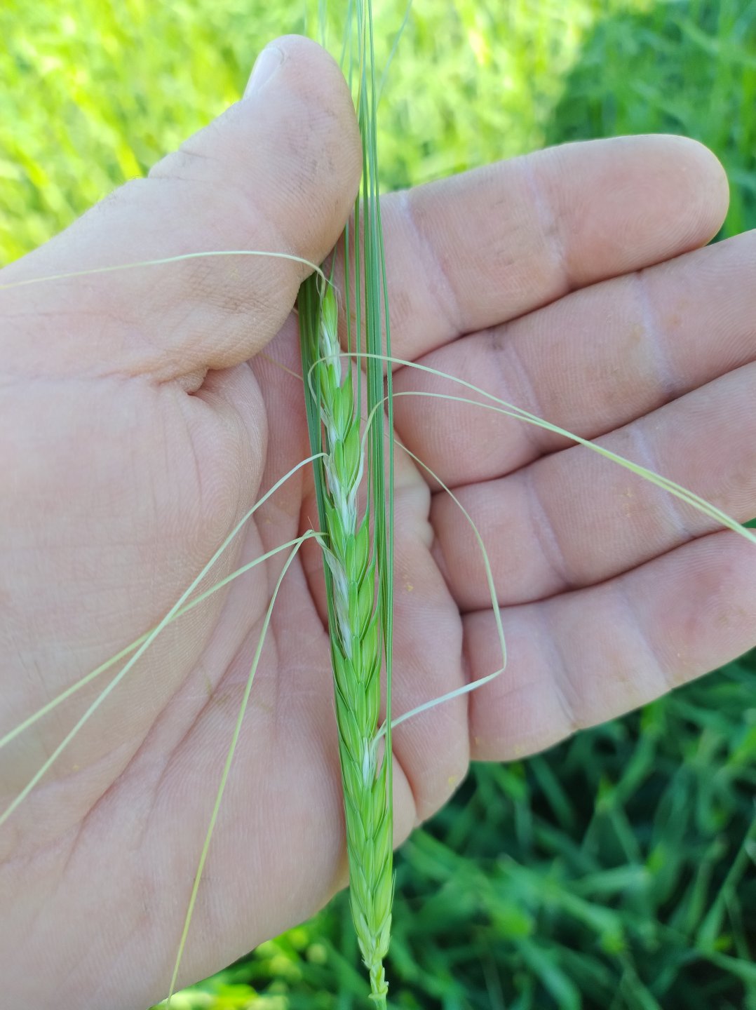

10 godzin temu, Jarek22B napisał:
tak to wygląda
już sobie darować czy ewentualnie medax max w tej fazie?
uraczy ktoś opinią czy jeszcze można to bezpiecznie doregulować?
mam etefon i medax maxa
Ja nie skracałem w tym terminie, ale pytasz chyba drugi dzień.
To odpowiem. Masz już pewno kłosy na wierzchu i już nie skracaj niczym

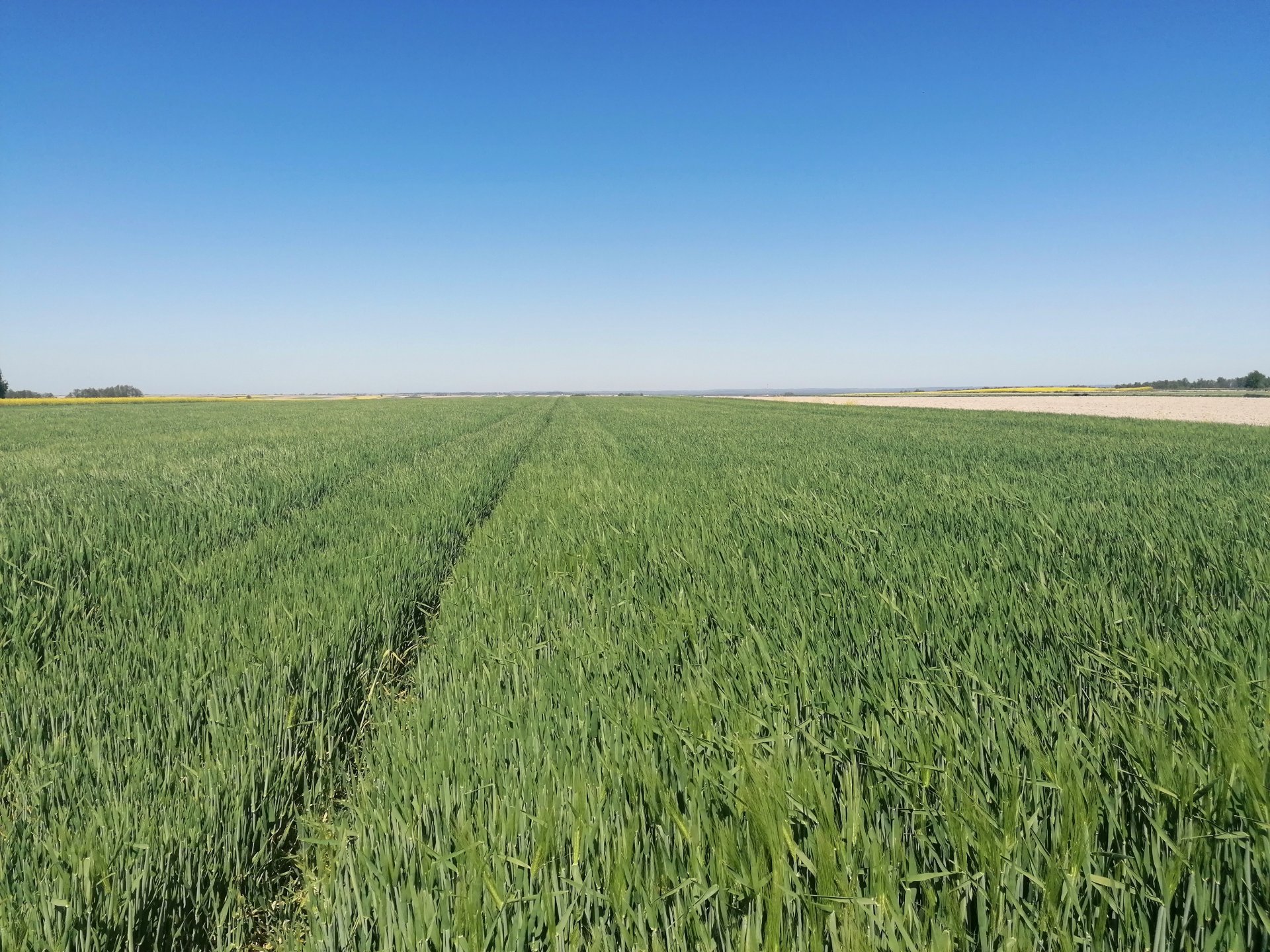

No i pojechałem na jedną działkę . Pole na skłonie w kierunku południa, więc bardzo ciepłe, z 40% wykłoszone. Skala porażenia wciornastkiem porażająca. Z daleka widać białe przewracające się ości. Nawet są kłosy z 50% uszkodzeń.
To tak raczej nie zadziała .
Teraz byłem na innej działce, wydaje się mniej uszkodzeń.

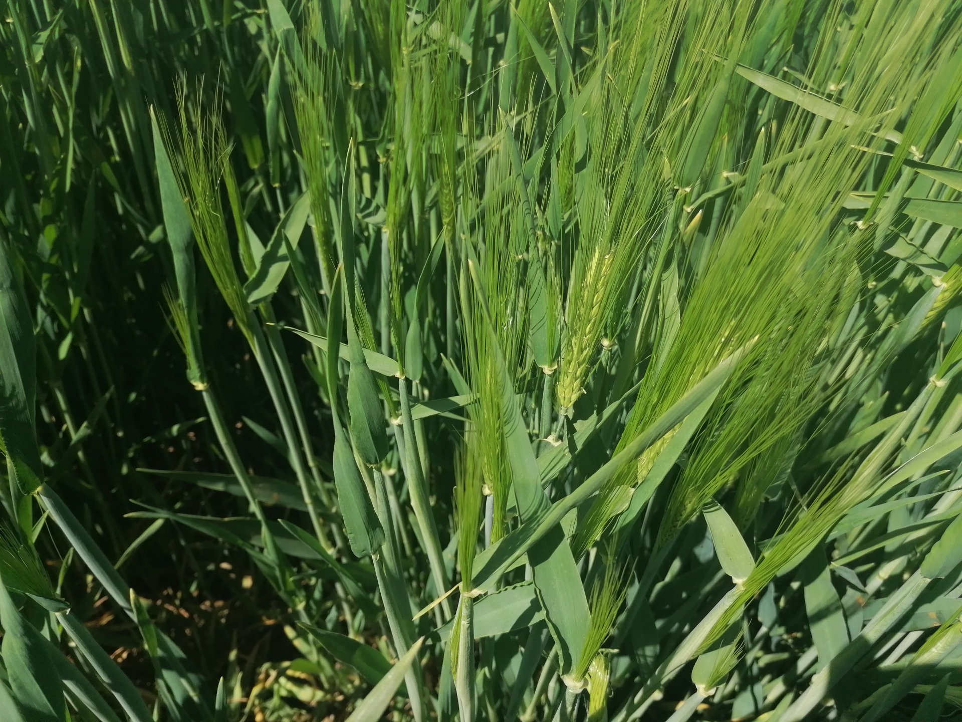

Teraz to dokładnie widać jak kłosy wychodzą,nigdy tak dużo nie miałem
